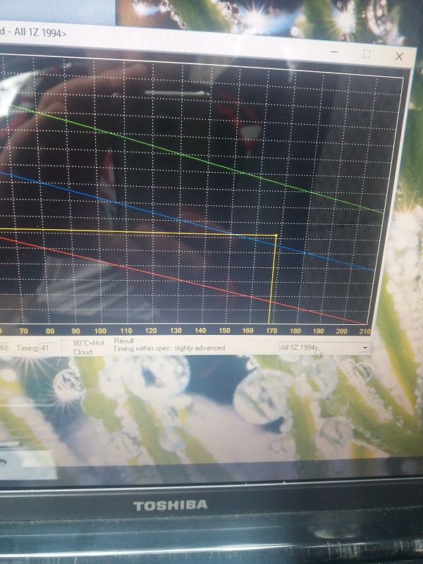

Колеги тази помпа трябва ли да се пипне.Малко трака колата.

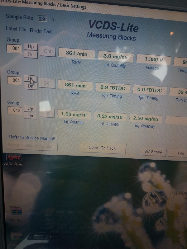

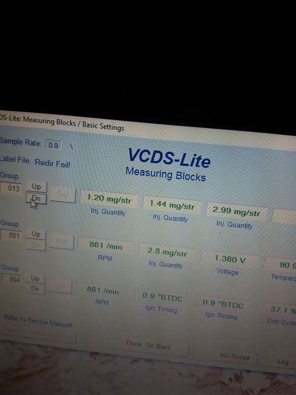

Малко е на закъснение.Корекциите на дюзите нещо ми се струва,че не са наред.AFN или 1Z е мотора?

Мотора е афн,след смяна на дюзата на 4ти цилиндър с друга втора употреба е това се получи.Тайминг 41.

Да не се бъркаш с 3-ти цилиндър?На прост език-дюзата с 'буксата'?

Мнениеот goppa » Вто 22 ное 2016 15:46
стоилката написа:Мотора е афн,след смяна на дюзата на 4ти цилиндър с друга втора употреба е това се получи.Тайминг 41.
А преди смяната колко беше?

Благовест написа:Да не се бъркаш с 3-ти цилиндър?На прост език-дюзата с 'буксата'?
Не колега,за 4ти говоря.Просто трети цилиндър не го вижда програмата.

goppa написа:
Първи 1,20 Втори 1,44 Четв.2,99
