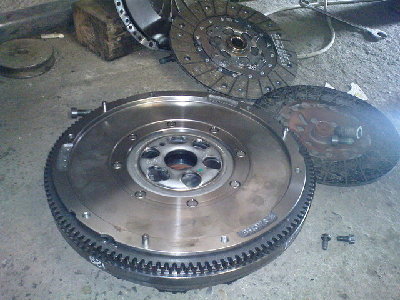

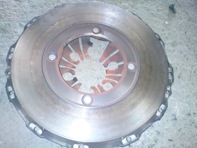

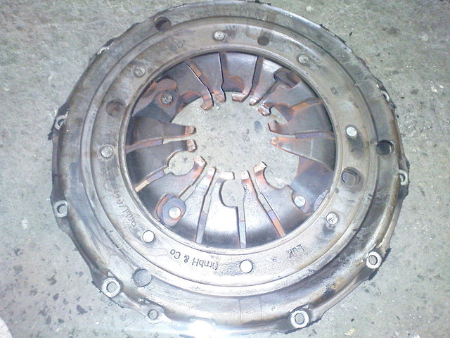

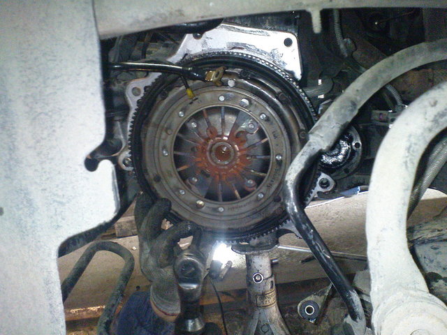

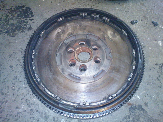

Така...днес сменихме моя съеденител и маховик.
Пускам и малко снимки и едни клипче
На клипчето се вижда, че няма разлика в проклетите маховици, но това, че спря да тресе при спиране ме кара да си мисля, че е бил заминал стария

@longora щом ти е посинял маховика не се ядосвай, че си го сменил. Има една тема, в която точно това се дава като признак за кофти маховик.
