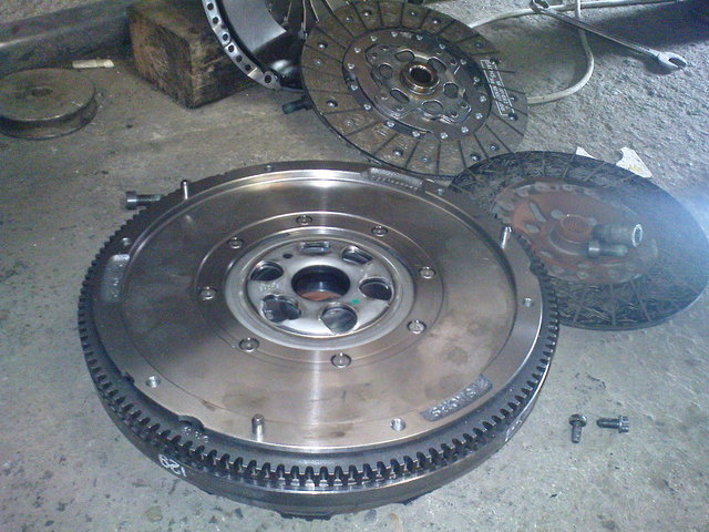

Така...днес сменихме моя съеденител и маховик.
Пускам и малко снимки и едни клипче
На клипчето се вижда, че няма разлика в проклетите маховици, но това, че спря да тресе при спиране ме кара да си мисля, че е бил заминал стария

Re: Излъгаха ли ме при смяната на съединител и маховик - 2000лв?
Колега @longora , пазарувам си от мой много близък иначе няма как да ми даде някой такава промоция.
От декември до април го чаках да дойде, за да го взема на тази цена.
За справка съеденителя сега отделя СУПЕР ниско, но все пак съм минал има-няма 20 км
