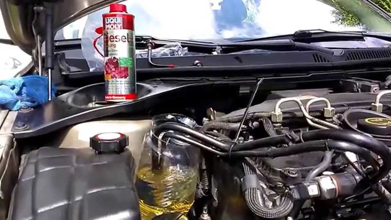

Колега може ли да качиш снимка на въпросното LIQUI MOLY, или поне пълното наименование да добавката ? Искам да видя с какво точно си третирал...

samo_pechka написа:Колега може ли да качиш снимка на въпросното LIQUI MOLY, или поне пълното наименование да добавката ? Искам да видя с какво точно си третирал...
Това е добавката снимката е примерна и е свалена .

Ако това е добавката:
https://products.liqui-moly.com/additiv ... itive.html
То на етикета пише че се слага 1:300 спрямо горивото. Една опаковка е за 75 литра. Защо реши, че трябва да миеш помпата с прибавката?

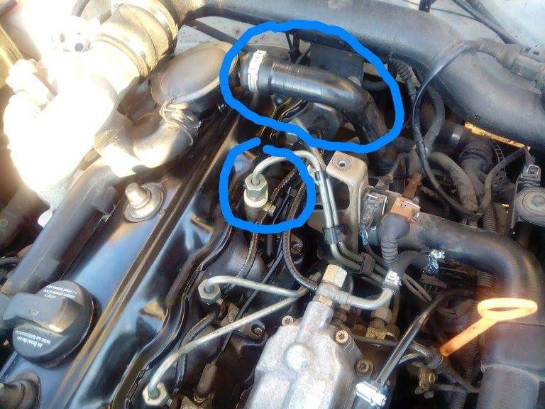

Колеги едно оправихме друго развалихме /счупих/.Някой ако може да ми каже как се нарича този маркуч за какво служи и може ли да се използва времено докато намеря друг времено съм го изолирал с изл.бант и тази 3''та дюза защо е различна от другите така ли трябва да е.
