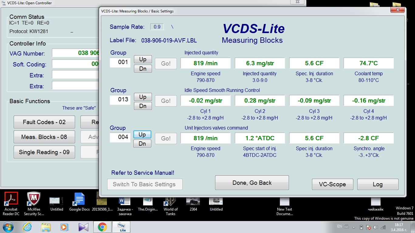

Колата е готова. Сменени са : 4 биели, биелни лагери, сегменти, лагери разпределитен вал, повдигачи + обслужване (ремъци и ролки) Пали от половин оборот и няма и помен от пушеци.Ето и показанията на vcds

всичко е 6 според си направи синхронизацията 0

Интересното е, че стойностите на 15-ти канал за консумацията на място играят от 0.6 до 0.8 , синхронизацията също -1.1 до -3.3 . Усещам малко повече вибрации в купето на свободна.
