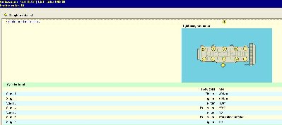

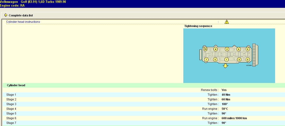

Колеги, интересувам се как се стяга главата на голф2 тди

Като си купиш гарнитура към нея има схема на стягане и кг.

Не е задължително да се сменят и не е задължително по схемата с градусите! на 3 съпки по схемата от картинката по горе 1 7.5 кила 2 9 кила и 3 11 кила с почивки да уляга и готово! Даже с тия градуси съм виждал да я духва просто щото е хлабава!
