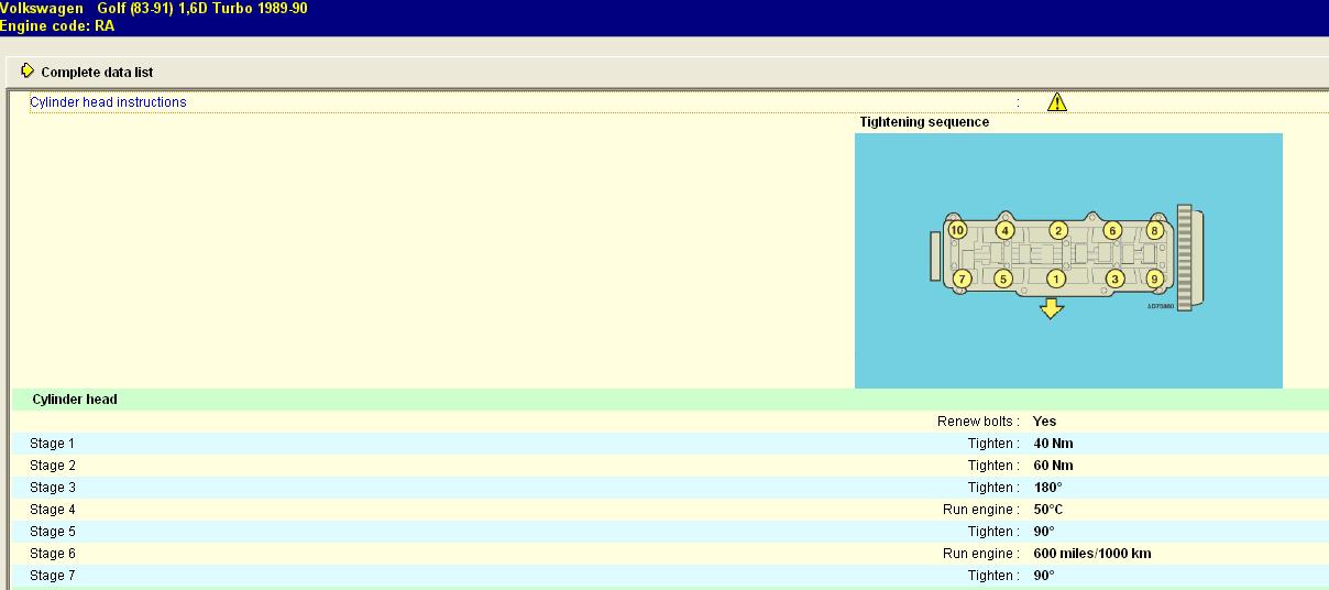

Колеги, интересувам се как се стяга главата на голф2 тди

Като си купиш гарнитура към нея има схема на стягане и кг.

Мерси за инфото,но ме е страх с тия 180 градуса да не скасам болтовете.

mhihi Те хората са го измислили, не се притеснявай; пък и болтовете не са обикновени.

py_1966 написа:но ме е страх с тия 180 градуса да не скасам болтовете.
Ако ги скъсаш , връщаш четвърт оборот и си готов :Mr Green Fun :Mr Green Fun :Mr Green Fun
Шегата на страни,както каза колегата то си има хора за всичко.Щом е написано с колко градуса да се затяга,значи с точно толкова трябва,то е измислено.
Тук си много прав Обаче след смяна на болтовете с нови,което той едва ли ще направи!

vladitdrv написа:
е има си хас да не ги смени но пък щом пита да не се скъсат :screwy mhihi mhihi

сменяй с нови болтове :banghead:

Не е задължително да се сменят и не е задължително по схемата с градусите! на 3 съпки по схемата от картинката по горе 1 7.5 кила 2 9 кила и 3 11 кила с почивки да уляга и готово! Даже с тия градуси съм виждал да я духва просто щото е хлабава!

Tи имаш ли си на идея колко стават кг след 10кг и после 360градуса.
Значи при 11кг ще държи а при 10+360градуса няма.
Не пишете подвеждащи неща за да няма издухани гарнитури. Това не ти е бензинов мотор.
Не знам дали си стягал глава на такъв мотор,но след последното стягане казваш "ОФФФФ" mhihi !Минава 15-16 КИЛА!

По-принцип съм чувал да се стегне веднъж на 9 килограма и след това да кара колата и след 1 седмица да мине да му я пристегнат.......просто не може да разберете колко много съм се смял........на 1во стягане стягаш и когато ти спре, обикновенно ми спира на около 7-8 до 9 след полувин час като да е пристягам, се разтяга на 3 и стягам на 11 и оставям.....

А знаеш ли, че с прекаляване на кг-те не постигаш нищо друго, освен разтягане на болтовете, с което се изтъняват и после .... :banghead:
Има и каталог, в който според якоста на болта,Ф-то и дължината се дават максималните кг на стягане.
