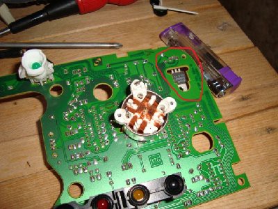

Мнениеот passat_rs » Сря 07 дек 2011 22:41
За това ли иде реч

Re: Система за ранно предупреждение-бие към основен ремонт
Мнениеот bobi_diesel » Сря 07 дек 2011 23:16
Не.Това е прословутия 10 волтов стабилизатор на напрежение.По принцип от него се шашкат уредите на горивото и температурата.Обаче тая интеграла за която споменах доколто знам не се сменя.Тоест се сменя таблото.Вземи и отвори картера за всеки случай или намери табло за проба.
