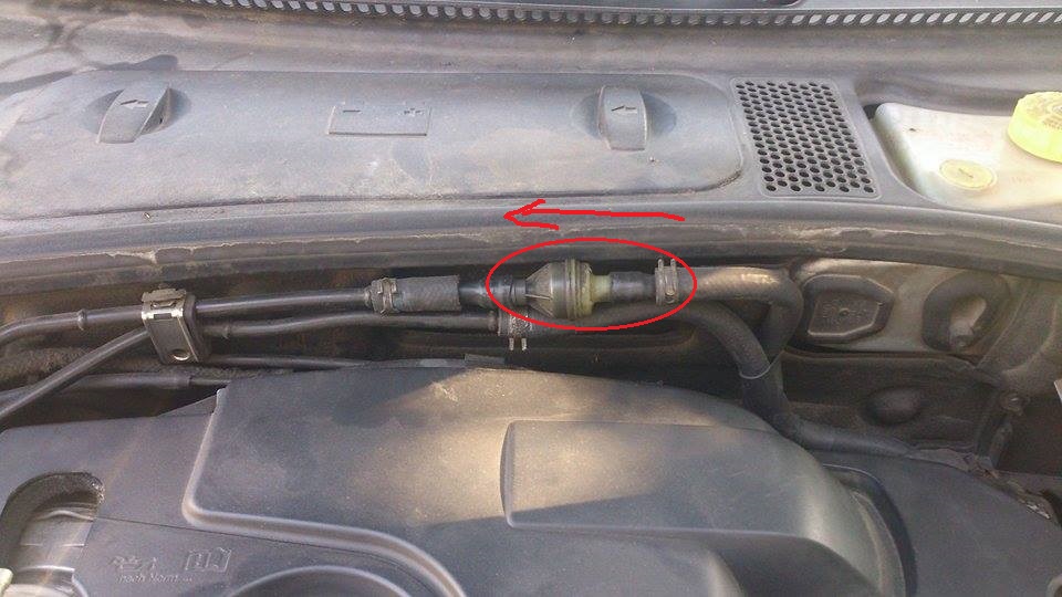

Този проблем с паленето е често срещан и до сега не съм чул да се е оказала помпата в резервоара :) Има и вариант да не се чува , ако резервоара е пълен повече от средата , което не означава ,че не работи :) Някои колеги сменяха свещи , тандем помпи , помпи в резервоара , о-пръстени на дюзите и проблемът пак остава. Проблемът се появява когато колата не е палена по-дълго време. А когато предницата е била на по-ниско от задницата , пали по-лесно и обратно ... Тоест горивото се оттича и докато изкара въздуха за да запали , пада голямо въртене.
Клапанчето трябва да прави такова съпротивление , което да не позволява на нафтата при изгасен двигател да се оттича , но при работещ мотор горивото трябва да преодолява това съпротивление и да преминава през клапана :) Посоката съм я нарисувал на снимката.

Re: Пасат Б5.5 1.9ТДИ AWX - трудно първо палене - като тракт
Е аз съм ползвал такъв клапан на голф 3, и беше сложен на входния маркуч :D Помпата ми беше със мотото "кото зема ни връщам" клапана ми позволяваше движение на нафтата само към помпата, а то си има отделен за излишната.

Реших, че е редно да споделя развитието по темата.
Сложи се такъв клапан на колата и тогава тотално отказа да запали. Прекарана е с пътна помощ до сервиз в нашата индустриална зона от "паркинга" пред жилището на родителите ми. Диагнозата:
1. Обезвъздушаване, махане на клапана
2. Смяна на уплътнения на дюзи
Колата пали вече от раз. Има за смяна и разпр.вал (вече е закупен), аз мислех, че е сменяван, но се оказа, че карат още с оригиналния, на който според мастора му я няма вече циментацията.
