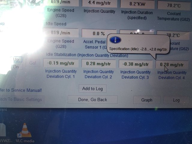

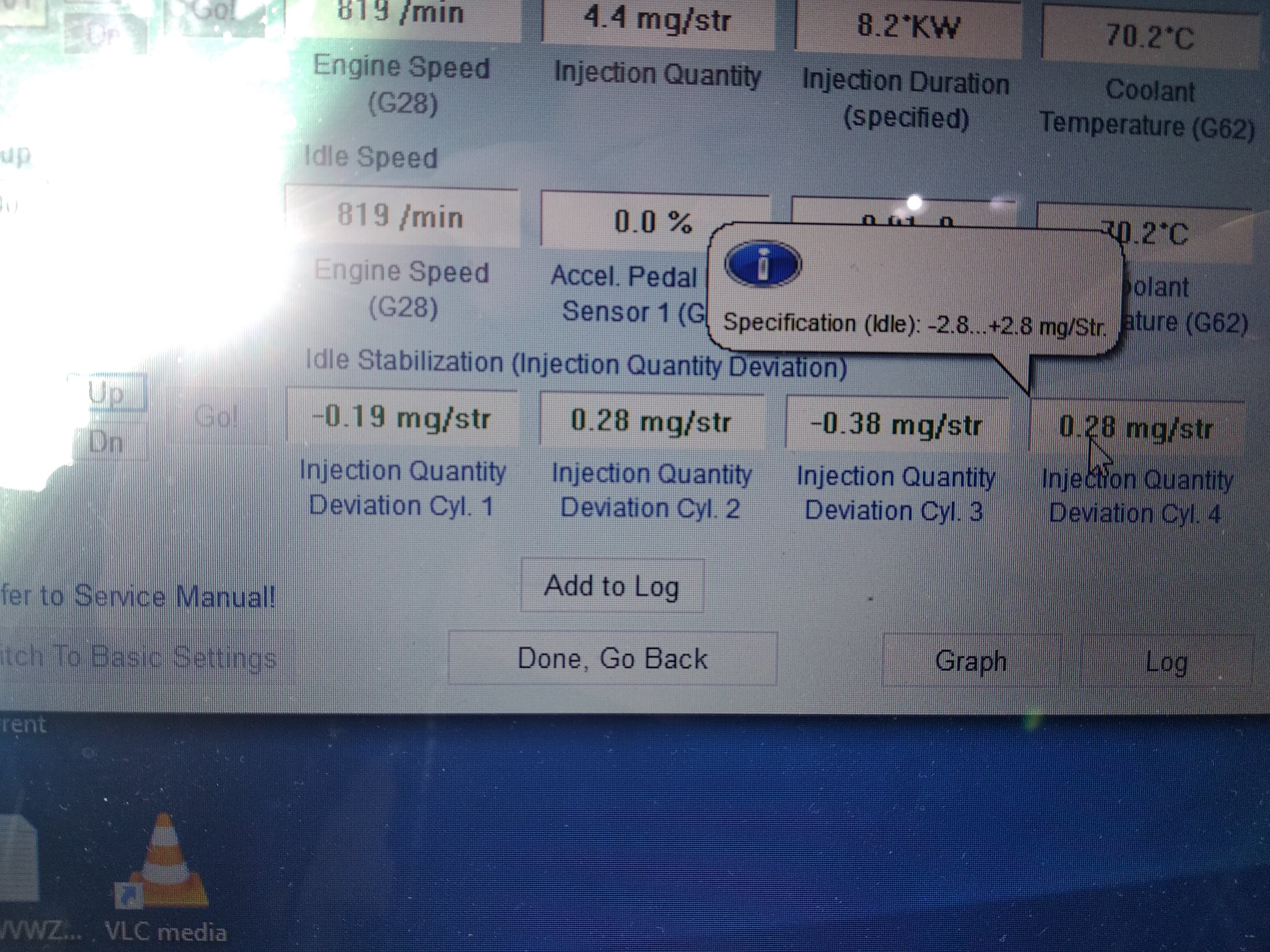

-1.5 e но нещо на диагностика на Engine ми дава communication error и не мога да видя дюзите но май е от тях.Тресе ми леко и дали не заминава някоя
