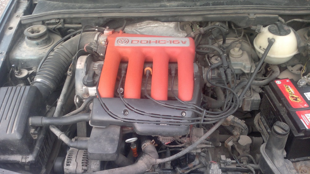

Re: Голф 3 абф обороти
Мнениеот boraks » Пет 17 май 2013 16:13
Колеги може ли някой да ми огради на снимката кое е стъпковото моторче, ако се вижда разбира се.
Мнениеот if4oo » Пет 17 май 2013 16:19
стъпковия мотор се намира под тази черната пластмаса (в долния край на колектора)в него е свързана черната тръбичка дето влиза във филтърната кутия.
Свали маркуча към дросела и виж като си търкал дросела да не си повредил ''пътечките''на TPS-a
Мнениеот boraks » Пет 17 май 2013 16:27
if4oo написа:стъпковия мотор се намира под тази черната пластмаса (в долния край на колектора)в него е свързана черната тръбичка дето влиза във филтърната кутия.
Здравей колега. Значи моторчето е под черната кутия на свещите, така ли. Има отдолу едно продълговато , от една страна има букса, от друга маркуча към кутията за въздушния филтър, така ли? А дросела да ти кажа само с памучен парцал го търках, но си прав, утре като се прибера от бачкане ще го сваля, благодаря ти много :)
Мнениеот boraks » Съб 18 май 2013 8:45
Колеги това ли е стъпковия мотор, дето е в долната част посредата на колектора?
Мнениеот if4oo » Съб 18 май 2013 10:12
:th_up
boraks написа:Колеги това ли е стъпковия мотор, дето е в долната част посредата на колектора?
Мнениеот boraks » Съб 18 май 2013 11:18
if4oo написа::th_up
Гоолямо благодарско колега :th_up Жив и здрав
