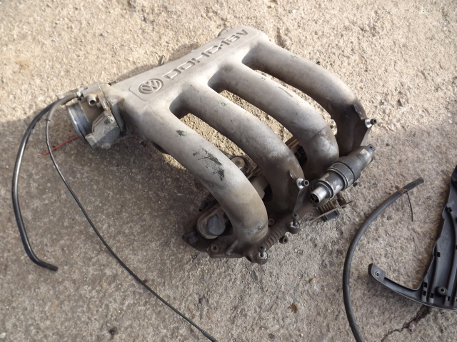

Колеги може ли някой да ми огради на снимката кое е стъпковото моторче, ако се вижда разбира се.

стъпковия мотор се намира под тази черната пластмаса (в долния край на колектора)в него е свързана черната тръбичка дето влиза във филтърната кутия.
Свали маркуча към дросела и виж като си търкал дросела да не си повредил ''пътечките''на TPS-a

Здравей колега. Значи моторчето е под черната кутия на свещите, така ли. Има отдолу едно продълговато , от една страна има букса, от друга маркуча към кутията за въздушния филтър, така ли? А дросела да ти кажа само с памучен парцал го търках, но си прав, утре като се прибера от бачкане ще го сваля, благодаря ти много :)

Колеги това ли е стъпковия мотор, дето е в долната част посредата на колектора?

boraks написа:Колеги това ли е стъпковия мотор, дето е в долната част посредата на колектора?
- boraks
- Мнения: 366
- Регистриран на: Нед 07 мар 2010 20:42
- Автомобил: VW MK 3
- Двигател: ABF 1994
Re: Голф 3 абф обороти
if4oo написа::th_upboraks написа:Колеги това ли е стъпковия мотор, дето е в долната част посредата на колектора?
Гоолямо благодарско колега
Жив и здрав- boraks
