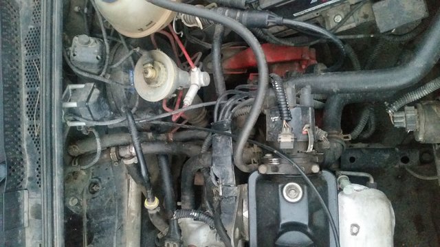

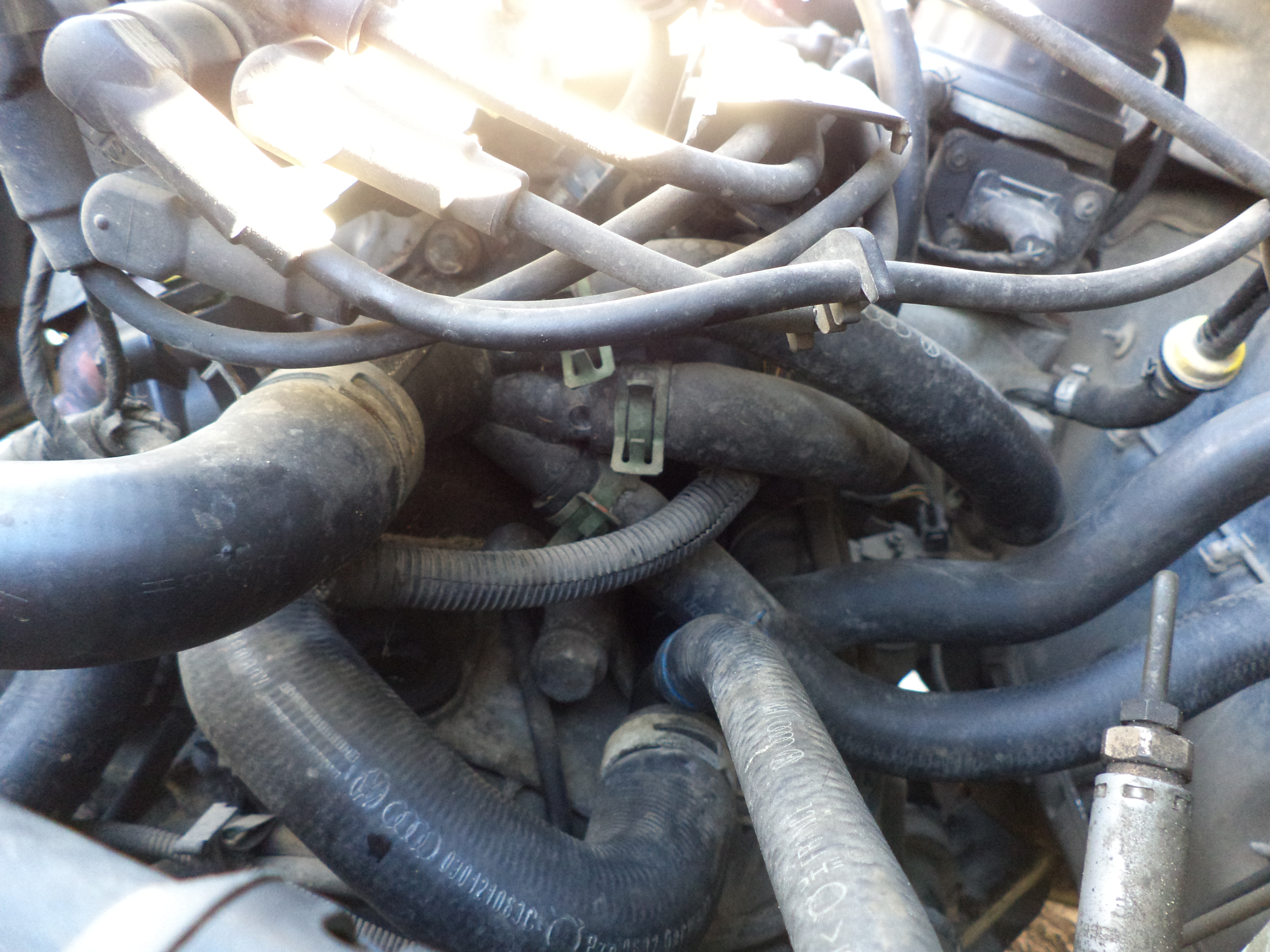

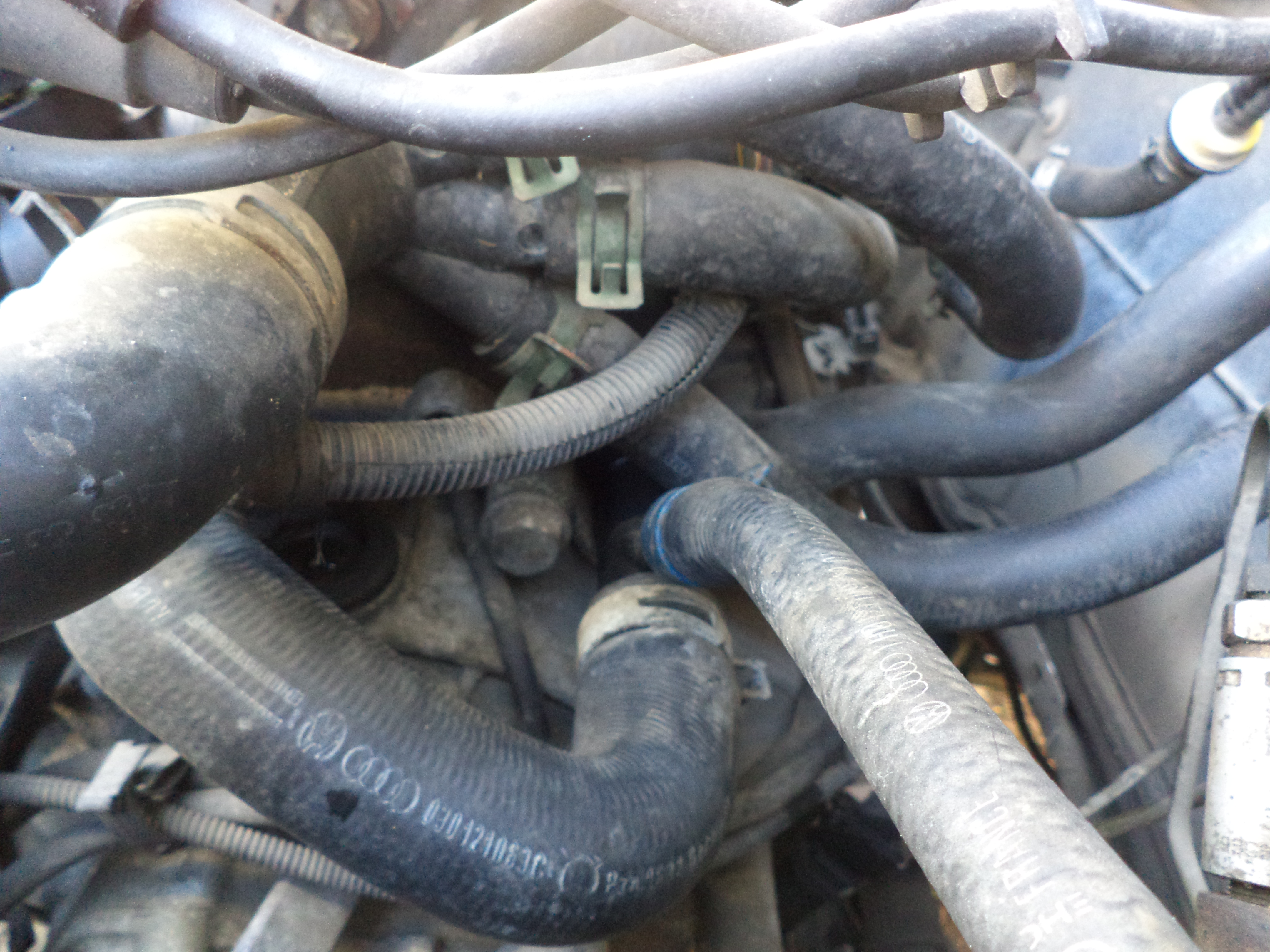

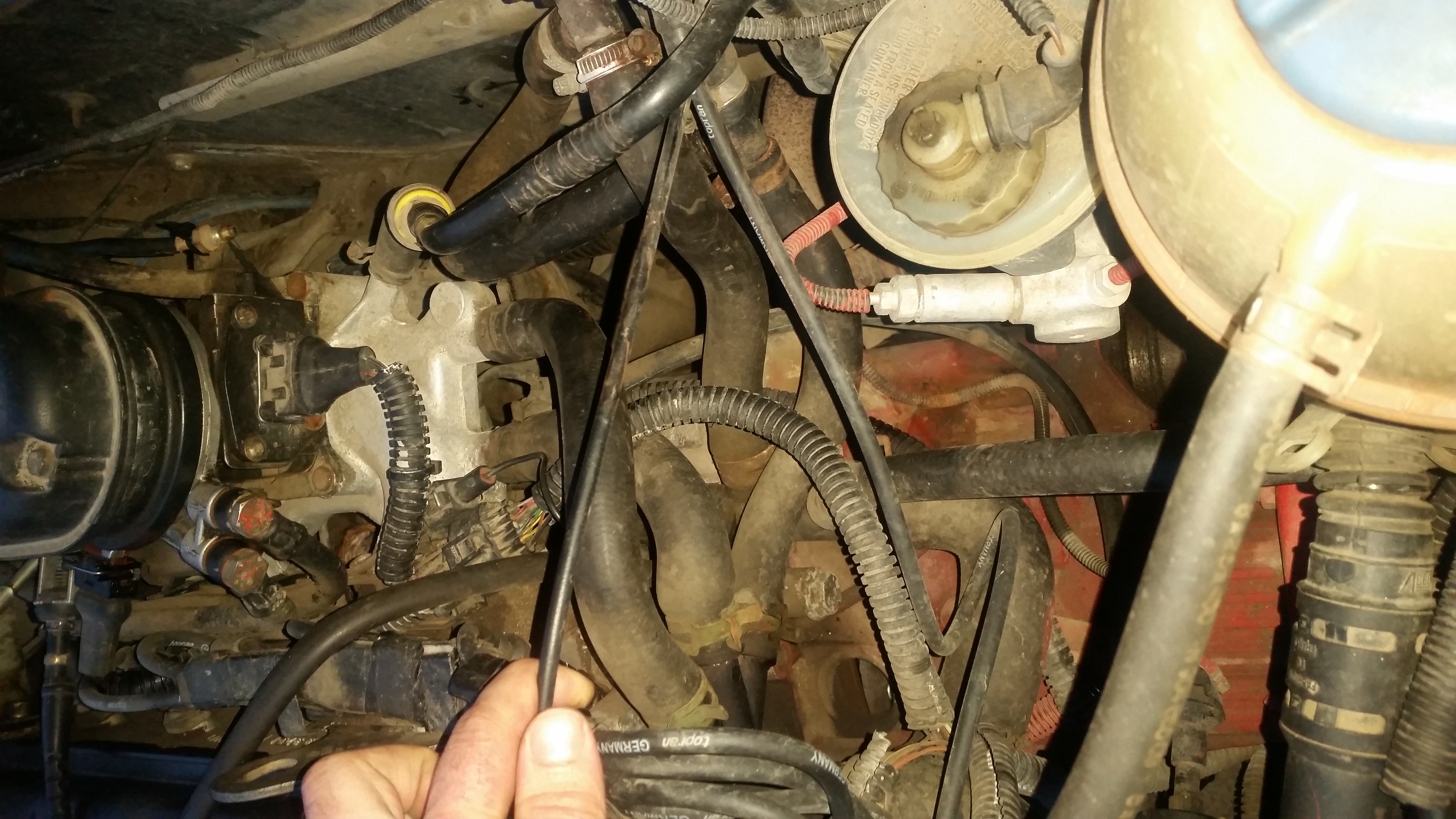

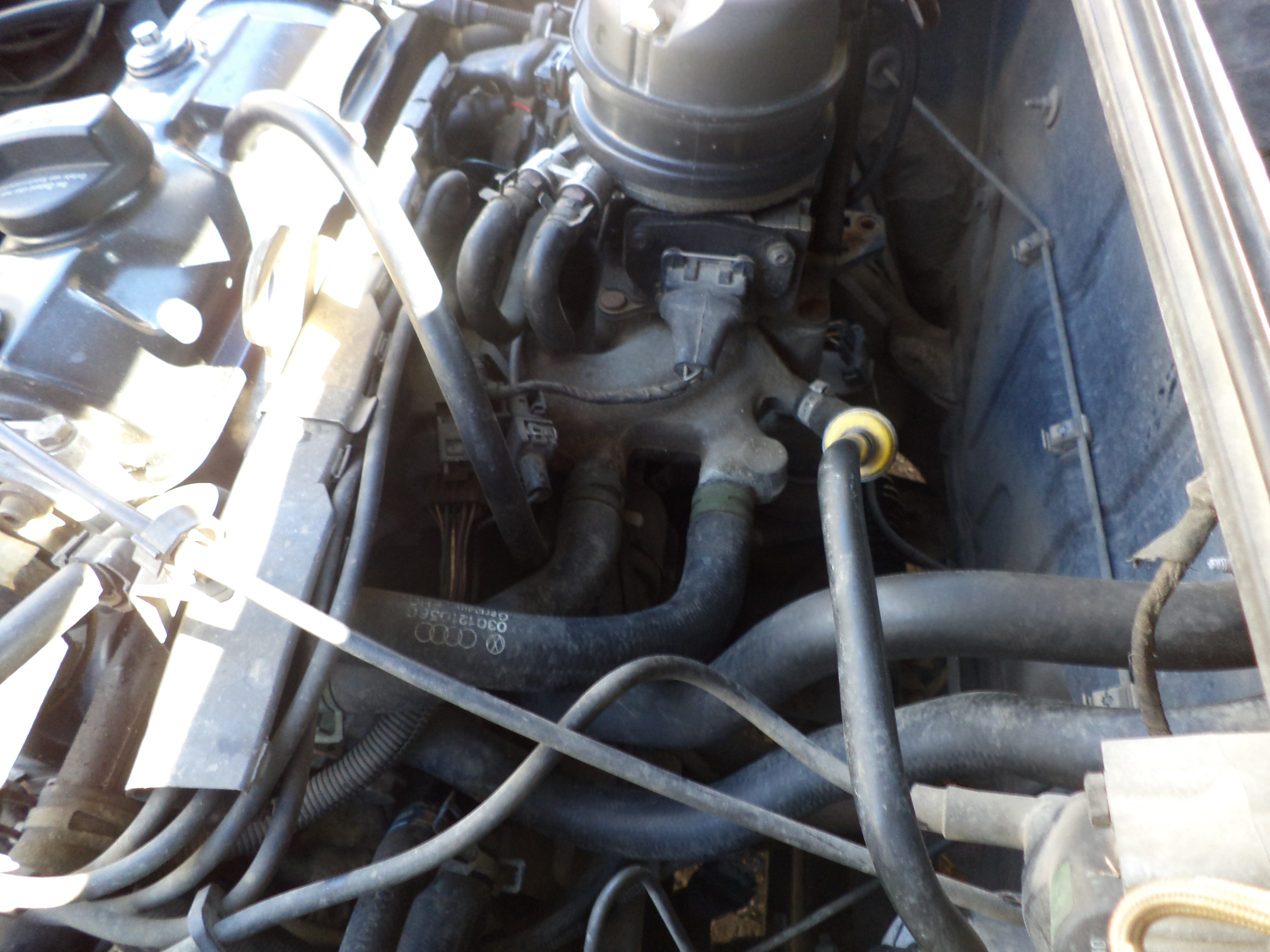

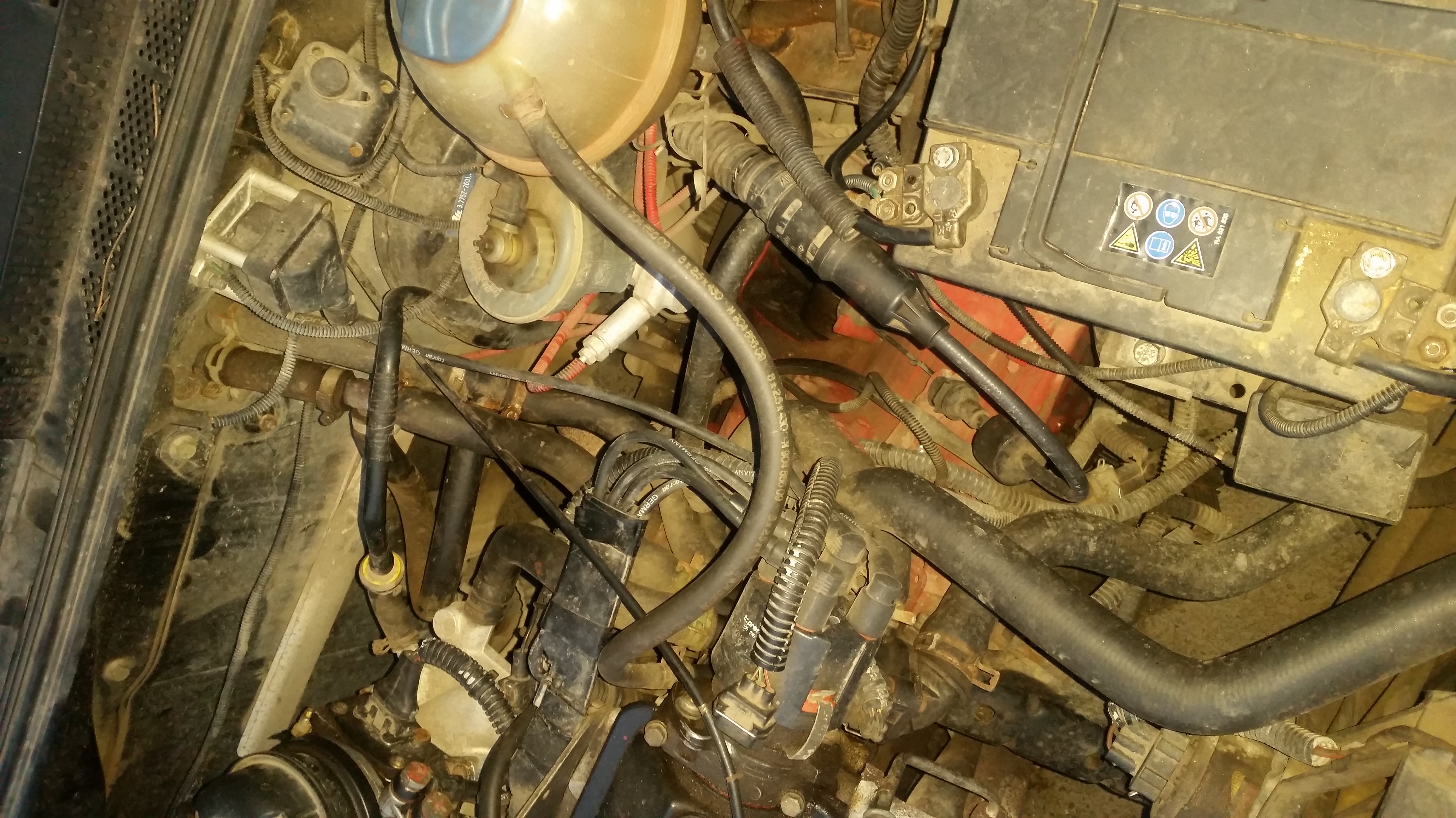

Мнениеот kirobg » Съб 21 мар 2020 19:48
Ето малко снимки на колекторните маркучи и таралежа.

Колега, ето ти малко снимки от мойто голфче 1.4 АБД, ако ще ти свършат работа .
goppa
Мнения: 8032
Автомобил: Seat Alhambra
Двигател: CFFB
Re: След смяна на ангренаж Парното изчена на Голф 3 1.4 АБД
Мнениеот goppa » Нед 22 мар 2020 18:50
Същото е. Явно не е там проблема.
