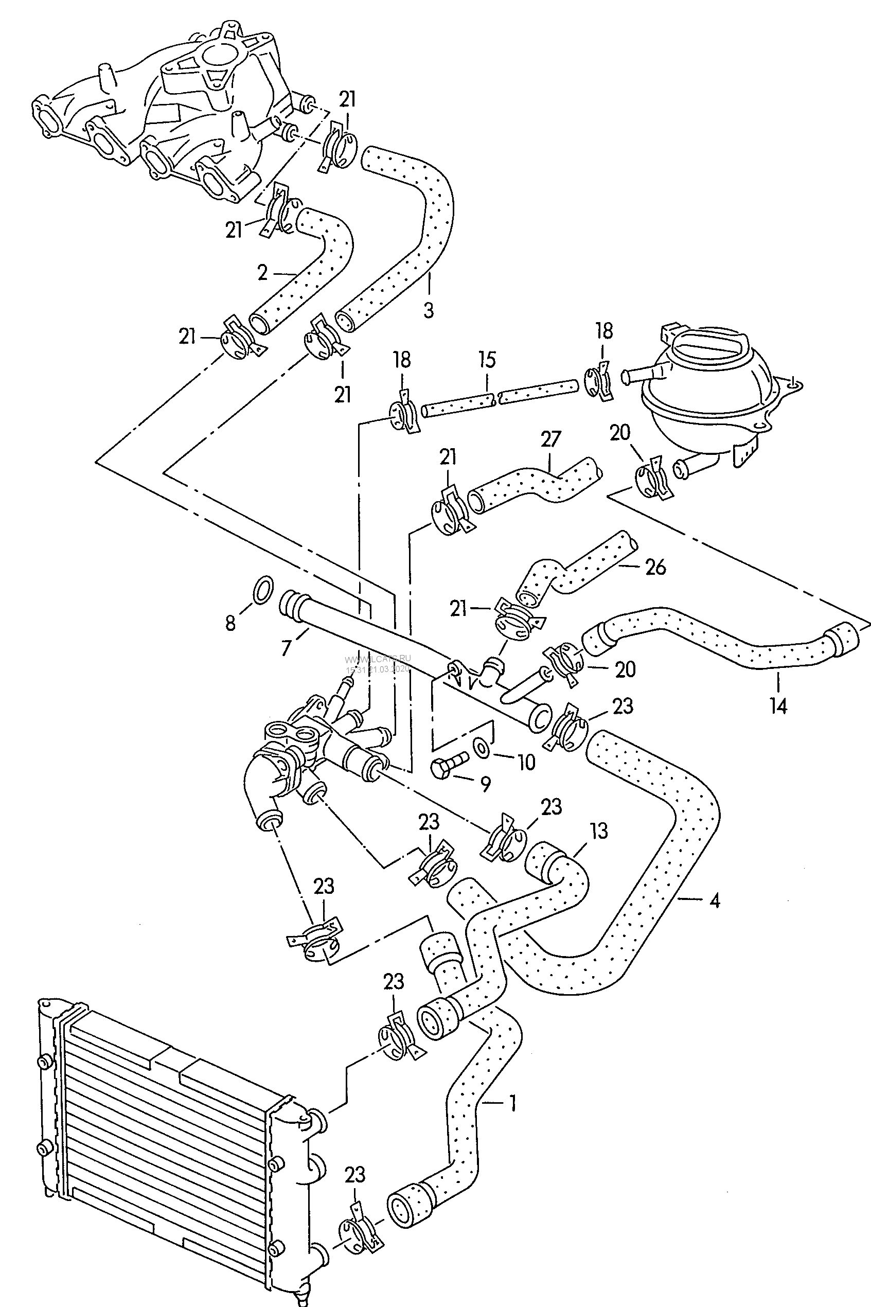

goppa написа:Хмм. Разкачани ли са тънките маркучи от корпуса на термостата?
виж да не би маркуч 27 от парното не е включен в щуцера предвиден за маркуч 2 от всмукателния колектор!
Като застана пред колата маркуч 26 ми се пада ляво той влиза в пластмасовата тръба а 27 е дясно слиза долу в таралежа 2-та маркуча на всмукателния колектор и те влизат в таралежа гледам схемата.

Щуцерът, който е осево на термостата е за смукателния колектор. Той се затваря от термостата като загрее антифриза. Ако на него е свързан маркуч за парното - няма парно при загрял мотор.

Гледам схемата и видях разлика при мен маркуч №3 който е по дълъг е свързан на мястото на маркуч №2 а маркуч №2 е по къс и е свързан на мястото на №3 маркуч №27 е на 4-ти щуцер както е на схемата.Таралежа фланец е сменян 2013г заедно с радиатора на парното.

Не знам до колко е коректна схемата. От ЕТКА е. Снимай какво е положението при теб и качи снимките тук!

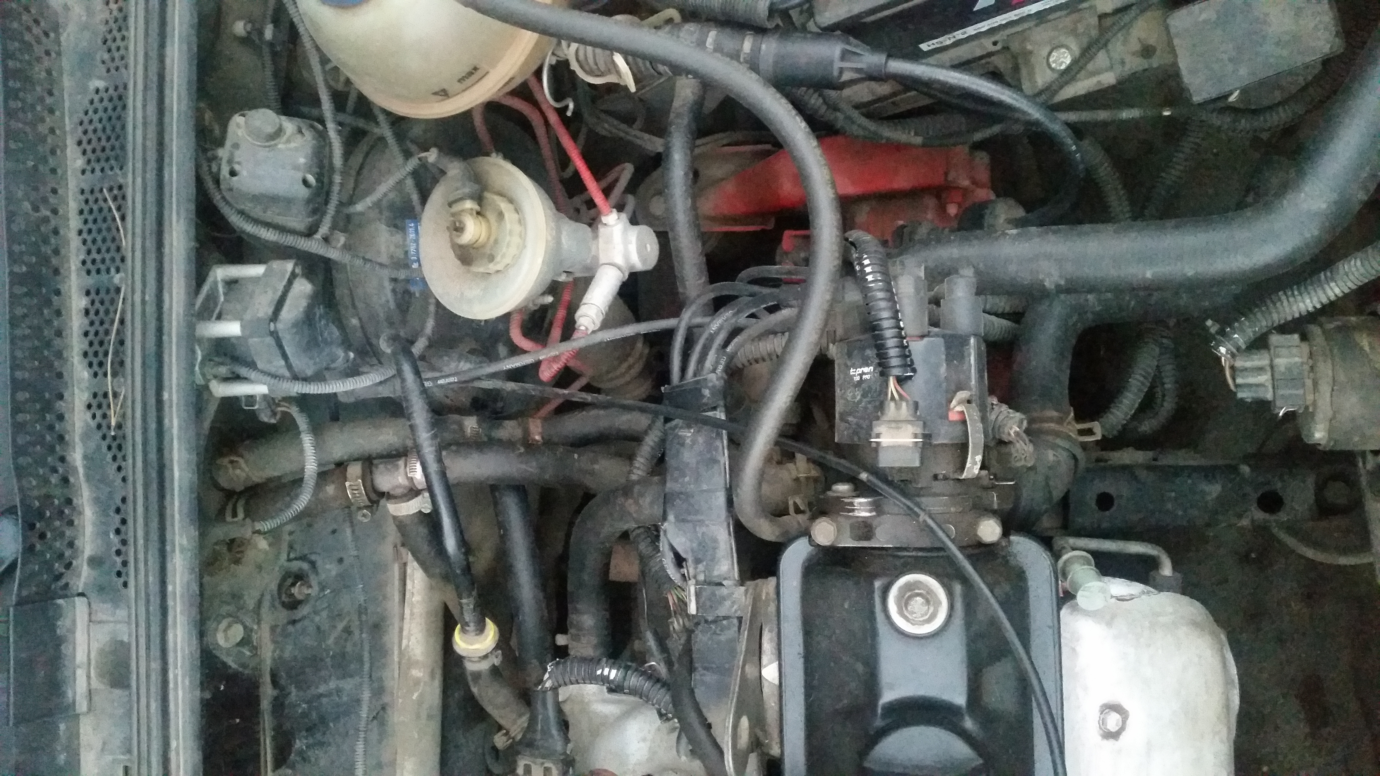

Ето малко снимки на колекторните маркучи и таралежа.

Колега, ето ти малко снимки от мойто голфче 1.4 АБД, ако ще ти свършат работа .

Същото е. Явно не е там проблема.
