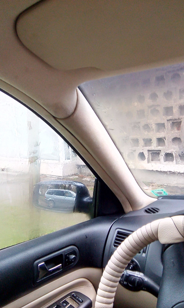

Здравейте колеги! Някой може ли да ми каже как се сваля тапицерията на страничните греди над таблото....по лявата греда по тапицерията се стича вода когато вали и слиза до таблото...останалата част от към тавана е суха както и от към предното стъкло...моля кажете покажете помогнете. ...дайте майстор който би могъл да оправи тая гадория...автомобила е Бора бензин 2.0
Re: Golf 4 2001 г. - Теч на вода в купето при педалите
Тапицерията на страничните греди отпред е на щипки, с отверка подпъхваш и дърпаш.

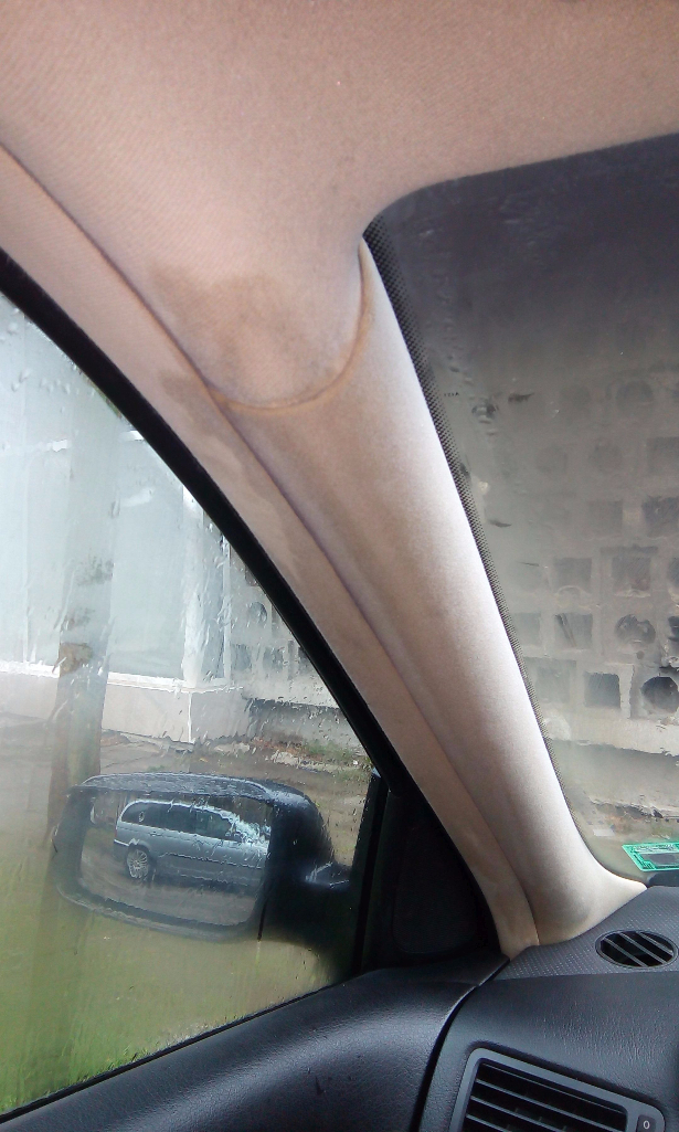

Моля за помощ качвам снимки да се види къде е теча в моето купе Бора 2002г. бензин седан аз мога ли сам да отстраня повредата ... как се сваля тапицерията на гредата по която се стича водата... моля помогнете !
вариантите са два: или от уплътнението на вратата или предния прозорец, от снимките които си качил мисля че това са вариантите, погледни да не е скъсано уплътнението, ако е здраво погледни предния прозорец, свали уплътнението на вратата откъм гредата на предния прозорец и свали кората лекичко, посипи с вода и наблюдавай.

Благодаря за съветите! Ще опитам сам да се справя...ако ли не на майстор....днес ходих отново на авто мивка. .няма теч....само когато вали....

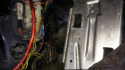

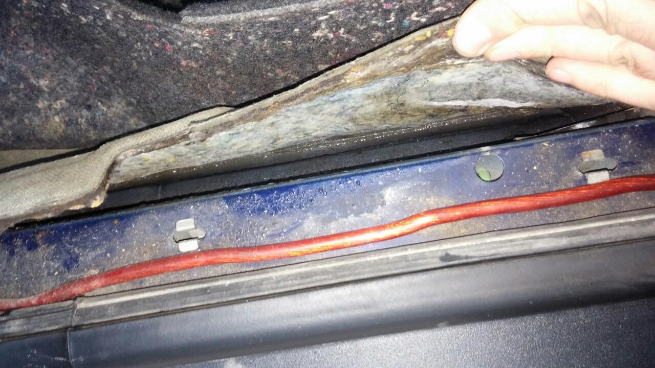

И аз какво ли не правих, но продължава да влиза шибаната вода и това е... Под чистачките лепих със силикон за каросерии и мазах с боди, уплътнявах и металната кора на шофьорската врата, направих за всеки случай дупки отдолу на вратата, чистих подкалниците, чистих отводнителните канали, е няма и няма... Продължава да влиза вода в краката на шофьора и това си е
ПП: Сега слязох и махнах почиващият педал, пластмасовият праг и дръжката с пластмасата за отваряне на капака. Както виждате на снимките, и под прага, и под почиващия педал всичко е мокро... кабелите плуват във вода и идея си нямам вече от къде влиза вода.
