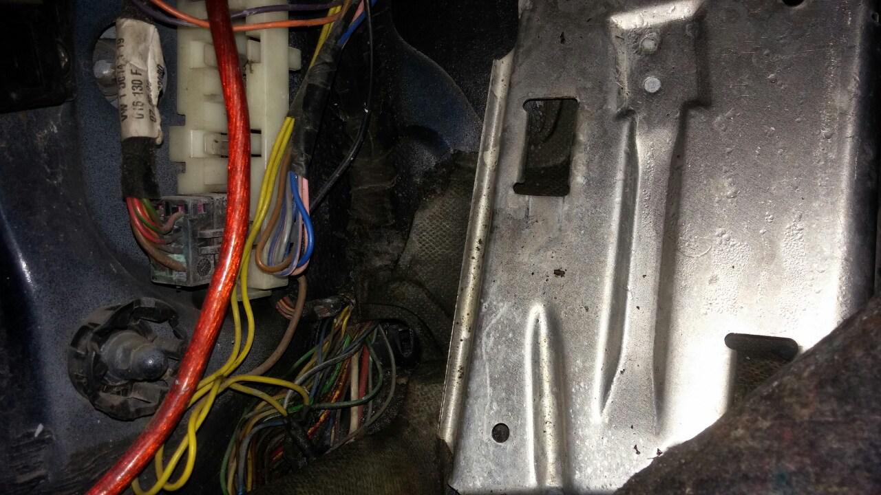

И аз какво ли не правих, но продължава да влиза шибаната вода и това е... Под чистачките лепих със силикон за каросерии и мазах с боди, уплътнявах и металната кора на шофьорската врата, направих за всеки случай дупки отдолу на вратата, чистих подкалниците, чистих отводнителните канали, е няма и няма... Продължава да влиза вода в краката на шофьора и това си е :banghead :banghead :banghead
ПП: Сега слязох и махнах почиващият педал, пластмасовият праг и дръжката с пластмасата за отваряне на капака. Както виждате на снимките, и под прага, и под почиващия педал всичко е мокро... кабелите плуват във вода и идея си нямам вече от къде влиза вода.

Мнениеот dimcho88 » Пон 14 мар 2016 18:22
колега на колата слагана ли е газ?
