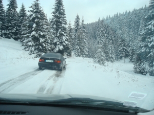

Навигацията на колата ни откара по един невероятен път, през който не пожелавам на никой да минава. Прикачил съм файлове и на пътя и на резултата от пътя.
Идеята е че движейки се по отъпканите "коловозчета" нацелих нещо много голямо и скрито под снега.
пътя през който ни прекара навигацията за девин.

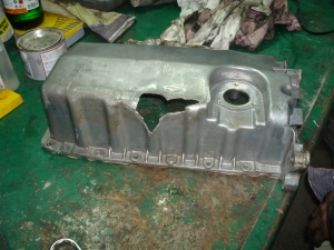

резултата от минаването по този път!!!!
След смяна на картера (не ме питайте как се сменя картер на 14-ти Февруари вечерта в девин), масло и филтри, колата пуши доста повече при палене и при форсиране.
Колата е Г4 131 коня, 2002 година. (за мое щастие спрях колата веднага след удара и съм минал не повече от 300-400 метра) и сериозни последици.
Ако някой има идея защо колата сега пуши повече при форсиране и студен старт сутрин, моля да сподели и ще съм много задължен.

Колега, мисля че си се притеснил излишно, понеже си имал проблем с картера и сега абсолютно всяко нещо по колага го свързваш с неприятната случка. Дупката на картера това ли е или вие я направихте такава? Доста е голяма и за 400метра много масло може да мине през нея, а ти имаш общо 4литра. Преди да изгасиш мотора, лампата присветна ли за маслото? По принцип при такава злополука, ако не съумееш да изгасиш мотора на време, мотора не почва да пуши, а направо спира да върви, защото вътре всичко запича.
На другия Свети Валентин, карайте по царските пътища, а не по тези кози пътеки. Погледни си навигацията, дали е настроена за най-бърз или най-къс маршрут!

колега наистина може и да се притеснявам излишно. Мотора не е запекал и си е ок, минах над 200 км от тогава до сега, но все пак си беше бая изживяване.
