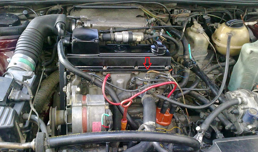

Те тва под червената стрелка - на тройника на главата - не можеш да го объркаш. При мен е един при теб може и да са два - писах в такъв случай как не се изпада в паника :mrgreen: Като го откачиш или ще загасне, или няма да има промяна или ще се нормализират оборотите - направи го, пиши и да видим.

Колеги днес имам време да се занимавам и направих това дето ми каза с датчика.Запалих колата и тя си захвана някакви обороти и работеше нормално,откачих датчика без да я гася и нямаше никаква промяна но около 1 мин. след като го свалих започна да се форсира до 2 000 оборота и падаха на 600 и така постоянно.Закачих датчика но колата продължаваше да се форсира сама. После тръгнах по работа малко и около 2-3 мин. след тръгването не спираше да се форсира сама когато не е на скорост след което се оправи и като я изключа от скорост докато е на 2 000 оборота,падат до към 600,форсира се пак до 2 000 след което си застават на 900-1 000 и си ги държи.

Е значи е умрял :mrgreen: Като го откачиш би трябвало компа да влиза в авариен режим, и или да гасне или да работи "нормално" (като не говорим за икономия на гориво итн mhihi ) Един вид в момента е все тая дали ще караш със или без него от към проблема със оборотите - работи от дъжд на вятър, и подава космически данни mhihi Или му замери съпротивлението при определените температури, или тряскай работещ за проба, от колега/ комшия/роднина, итн. :mrgreen:
