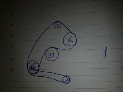

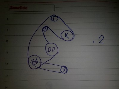

Колеги имам едно питане относно пистовия ремък слагам си климатик и се наложи малко да импровизирам с поставянето на ремъка ,първо го бях поставил като на първата картинка но се оказа че водната помпа върти на обратно и не искаше да се обезвъздуши водната система и този вариант отпадна , прекарах ремъка както на втората снимка , въпроса ми е така правилно ли е и ще имам ли проблеми , ролката която купих е с пластмасова облицовка и един майстор каза че така щяло да се се стопи пластмасата защото ремъка бил загрявал много ? видях из Интернет и трети вариант на поставяне на ремъка само че водната помпа минаваше към хидравликата с трапецовиден ремък ,обърнах моргите но не намерих такава шайба. ако има и друг вариант на поставяне на ремъка помагайте че вече 1 седмица колата ми стои разглобена .

Да установих го като не искаше да се обезвъздуши системата понеже сменях и радиаторчето на парното , а иначе 2 картинка удачна ли е ? ще имам ли проблем ако сложа така ремъка , ще имам ли проблем ако ролката е с пластмасово покритие ? ( ремъка върви с гладката си част към нея ).

Втората няма как да стане... ако ремъка трябва да е с НЕгладката част към помпата
Снимка от горе надоле имах предвид
че съм пропуснал числата по листа
та вариант Номер 2 изглежда правилния а пластмасовата ролка нищо няма да и се стопи

или нещо не си нарисувал както трябва - или аз не си го представям ....
къде ти е компресора последно? как си го захванал за блока?
слагаш климатик - с оригиналната си стойка на алтернатора ли остана?

Стойката е сменена с такава от голф с климатик , компресора съм го отбелязал с - К , гледай рисунка номер 2 нея ще използвам , иначе въпроса беше ще имам ли проблем с реализирането на картинка номер 2 , но в крайна сметка утре ще разбера днес ми направиха необходимата шпилка за ролката , утре ще взема ремъка и остава да се врътне ключа .

а това К дето ми го размахваш си го нарисувал не където трябва! ясно ,че си я правил след трета ракия ама все пак...

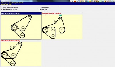

Здравей. Защо не погледнеш как е на някой голф като твоя с климатик, вместо сам да импровизираш. Не ме разбирай погрешно и аз обичам сам да си правя всичко по колата, но мисля че ще ти е по-лесно. А иначе това открих в Аутодата. Данo ти е от полза.

Поставих ремъка по картинка номер 2 , голфа е вече в движение , остава да свържа инсталацията и да сложа маркучите .
