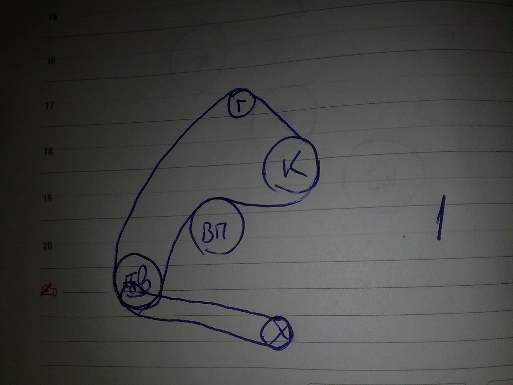

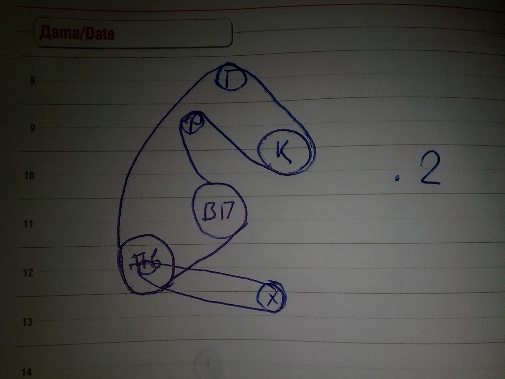

леги имам едно питане относно пистовия ремък слагам си климатик и се наложи малко да импровизирам с поставянето на ремъка ,първо го бях поставил като на първата картинка но се оказа че водната помпа върти на обратно и не искаше да се обезвъздуши водната система и този вариант отпадна , прекарах ремъка както на втората снимка , въпроса ми е така правилно ли е и ще имам ли проблеми , ролката която купих е с пластмасова облицовка и един майстор каза че така щяло да се се стопи пластмасата защото ремъка бил загрявал много ? видях из Интернет и трети вариант на поставяне на ремъка само че водната помпа минаваше към хидравликата с трапецовиден ремък ,обърнах моргите но не намерих такава шайба. ако има и друг вариант на поставяне на ремъка помагайте че вече 1 седмица колата ми стои разглобена .
Дв- Двигател
Вп- Воднапомпа
Р- Ролка
К- Компресор
Г- Генератор
Х- Хидравлика

Ремъкът върти водната помпа с шлицовете,а не с гладката част!Иначе въртиш помпата обратно и нямаш адекватна циркулация на антифриза!

Да установих го като не искаше да се обезвъздуши системата понеже сменях и радиаторчето на парното , а иначе 2 картинка удачна ли е ? ще имам ли проблем ако сложа така ремъка , ще имам ли проблем ако ролката е с пластмасово покритие ? ( ремъка върви с гладката си част към нея ).

Втората няма как да стане... ако ремъка трябва да е с НЕгладката част към помпата
Снимка от горе надоле имах предвид :icon_lol че съм пропуснал числата по листа
та вариант Номер 2 изглежда правилния а пластмасовата ролка нищо няма да и се стопи :scare3 ебати майсторите :horror
1.8 нямаше вариант с трапецовиден към хидравликата и за такава шайба от абф може да се погледне дали ще стане
Другия вариант е да махнеш хидравликата :icon_lol

или нещо не си нарисувал както трябва - или аз не си го представям ....
къде ти е компресора последно? как си го захванал за блока?
слагаш климатик - с оригиналната си стойка на алтернатора ли остана?

Стойката е сменена с такава от голф с климатик , компресора съм го отбелязал с - К , гледай рисунка номер 2 нея ще използвам , иначе въпроса беше ще имам ли проблем с реализирането на картинка номер 2 , но в крайна сметка утре ще разбера днес ми направиха необходимата шпилка за ролката , утре ще взема ремъка и остава да се врътне ключа .

ми след като си с оригинална стойка и компресор какъв ти е проблема?
купуваш една ролка за водната помпа и си пич с 2 ремъка както си е оригинално....ако не можеш да намериш пусни обява или помоли някой колега да ти купи и изпрати по еконт за твоя сметка с наложен платеж
а това К дето ми го размахваш си го нарисувал не където трябва! ясно ,че си я правил след трета ракия ама все пак...

При слагане на климатик се сменя ролката на водната помпа, водната помпа минава на ремъка на хидравликата.
Няма да може да свържеш пистовия ремък на водната помпа по твоя начин :c020
Ролката на водната помпа която ти трябва я има на всеки голф 3 с климатик, без значение от двигателя :smile

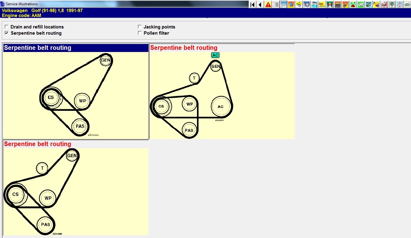

Здравей. Защо не погледнеш как е на някой голф като твоя с климатик, вместо сам да импровизираш. Не ме разбирай погрешно и аз обичам сам да си правя всичко по колата, но мисля че ще ти е по-лесно. А иначе това открих в Аутодата. Данo ти е от полза.

Поставих ремъка по картинка номер 2 , голфа е вече в движение , остава да свържа инсталацията и да сложа маркучите .

А по проблема с ремъка - вземи си изнесена шайба за водната помпа и смени ремъците - ще береш проблеми с обтегача и ремъка icon_idea
