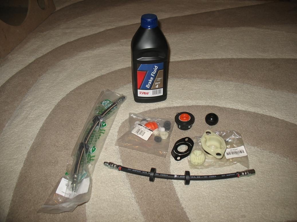

Малко ъпдейт за заинтересуваните.
Днес купих още един 1H0711173, този път Meyle. Още не е монтиран но използвах момента да му взема размерите.
Ще си запазя разтопения и ако и този даде фира ми се върти нещо такова като идея:
Пък да видим.

Идеята с лагера... :thumb_down На скицата изглежда подходящо,но като се погледне снимката се оказва,че това е сепаратор на лагер без вътрешна гривна.Т.е. сферата е прорязана и тия прорези ще износят много бързо другата част,която лагерува в/у нея.
По-добрата идея- сфера от вентил гашо(сферичен кран)https://www.google.bg/search?q=%D1%81%D1%84%D0%B5%D1%80%D0%B8%D1%87%D0%B5%D0%BD+%D0%BA%D1%80%D0%B0%D0%BD&biw=1280&bih=891&tbm=isch&imgil=1QI_scoL55HGKM%253A%253B6cYnKNxec6RgFM%253Bhttp%25253A%25252F%25252Fwww.shop.bg-maistor.com%25252Fsferichen-kran-s-izpraznitel-itap-1-2-2-detail&source=iu&pf=m&fir=1QI_scoL55HGKM%253A%252C6cYnKNxec6RgFM%252C_&usg=__BapwOfpnenSeKzDn7NKIdDqW8J8%3D&ved=0CDIQyjdqFQoTCIL36uXClMYCFUGnLAodOg8ASw&ei=vz-AVcKbKsHOsgG6noDYBA#imgrc=1QI_scoL55HGKM%253A%3B6cYnKNxec6RgFM%3Bhttp%253A%252F%252Fwww.shop.bg-maistor.com%252Fimages%252Fstories%252Fvirtuemart%252Fproduct%252Fsferichen-kran-s-izpraznitel-itap-tech-1.jpg%3Bhttp%253A%252F%252Fwww.shop.bg-maistor.com%252Fsferichen-kran-s-izpraznitel-itap-1-2-2-detail%3B700%3B700
:beer
