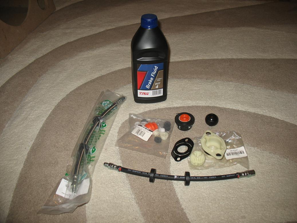

Днес купих още един 1H0711173, този път Meyle. Още не е монтиран но използвах момента да му взема размерите.
Ще си запазя разтопения и ако и този даде фира ми се върти нещо такова като идея:
Пък да видим.
