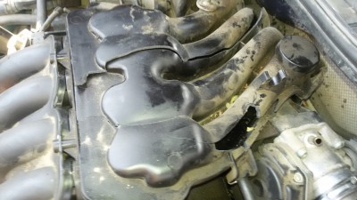

Здравейте!
Да разкажа какво ми се случи и много бих се радвал някои ако знае или предполага от какво може да е да сподели за да
предотвратя подобни проблеми завбъдеще.

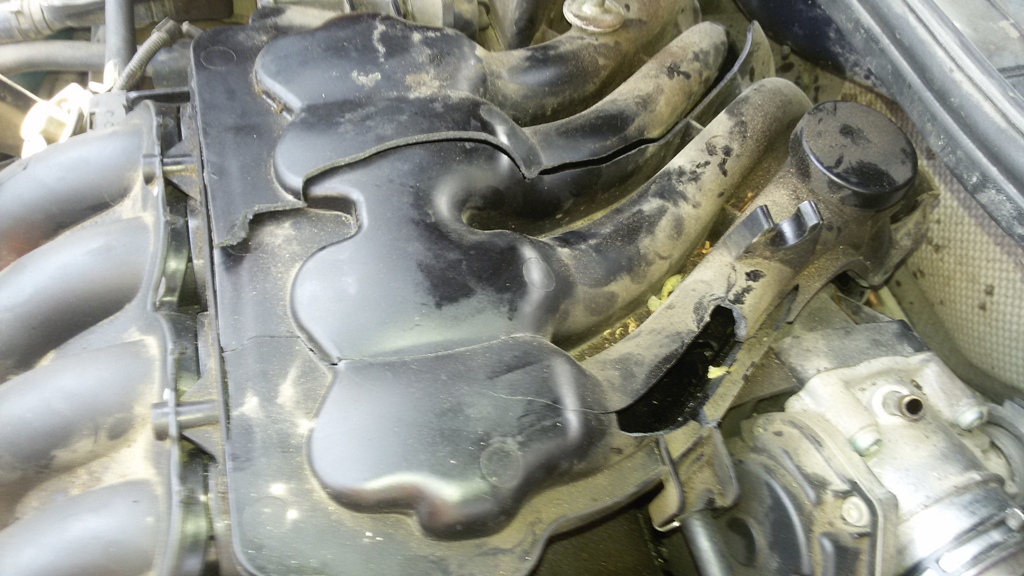

Вчера вечерта се качвам в кола давам на контакт и с паленето колата ГЪРМИ!!! и изгасна. Отворих капака и какво да видя
входящият колектор разцепен по сглобката и през средата заедно с декоративния капак.
Днес свалих колектора и огледах за други щети но не видях само горната част на колектора е разцепена.
Поогледах кабелите и бобината изглеждат добре. Свещите са на около 3000 км.
Колата е с газов инжекцион но когато я палих беше студена пали на бензин. Външната температура беше около -2 градуса.
Някой ако знае причина поради която това може да се случи при палене на бензин нека сподели да не разцепя и другия колектор
който ще сложа тия дни.

Погледни кабелите на свещите и тоя към бубината на тъмно. При мен на голфа (АБС), заради това Гърмеше и на газ и бензин.

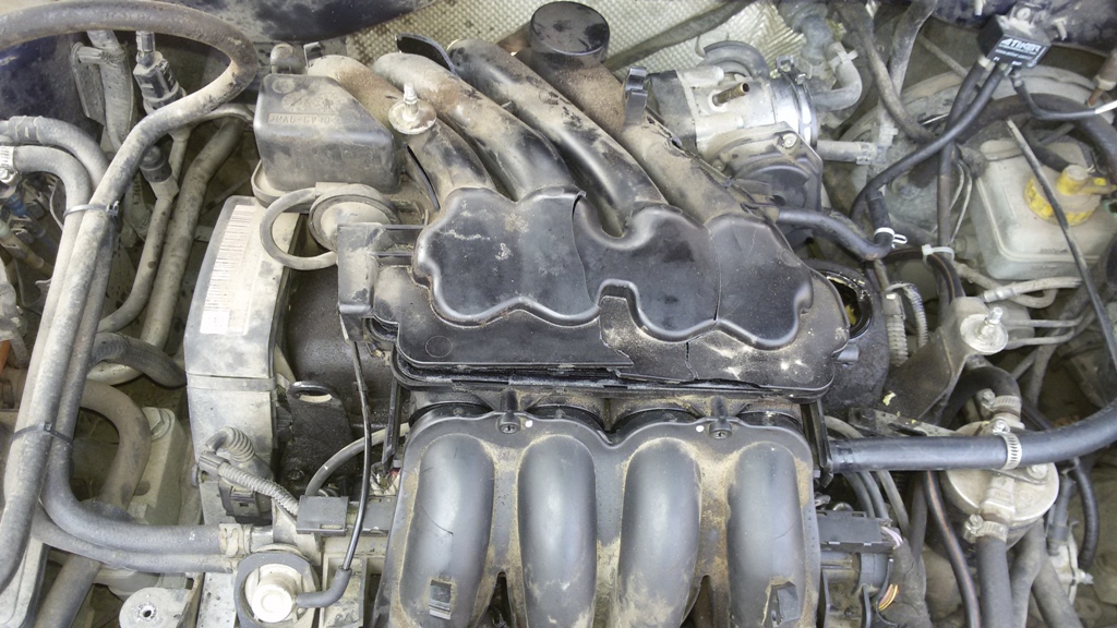

Запалена,без колектор, само по тръби,пали и хвърля огън от там и гърми.
Още не е включвана към компютър,но незнам дали няма да има много грешки тъй като е палена без колектора,а на него има разни клапани,вакуми...

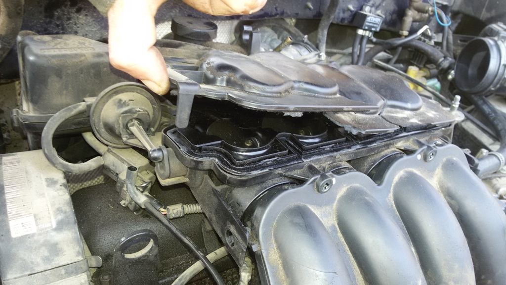

Мнениеот easy87 » Вто 29 дек 2015 23:10
Ами той е на две части,свалена е само задната част.
