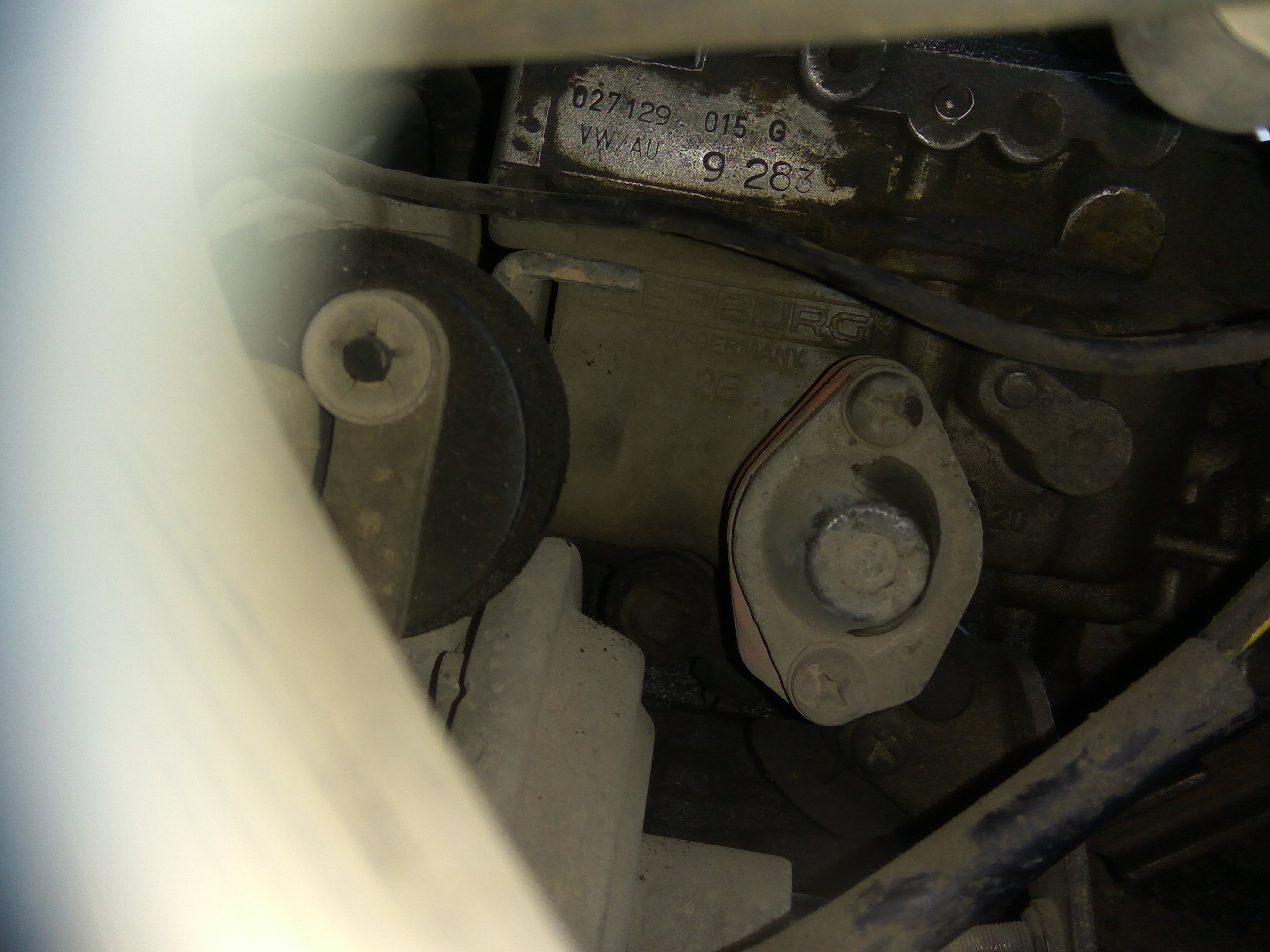

Здравейте!Колата ми е Голф 2 карбуратор(газ/бензин),1990,75 к.с.,мотор EZ.Забелязах,че ми тече бензин от карбуратора върху колекторните тръби и по точно от ускорителната помпа.Интересува ме някой ако може да ми каже какъв точно е модела на моето платно за ускорителната помпа и от къде да го намеря,защото прочетох,че много трудно се намирали и дори слагали такива от на ЛАДА.Качвам снимки на помпата и VAG номера на кабуратора.Благодаря предварително.

Платна би трябвало да има в Евро 07 .Най-добре свали своето и отиди в магазина с него,защото са 2 вида ,поне за Pierburg 2e2 са толкова.

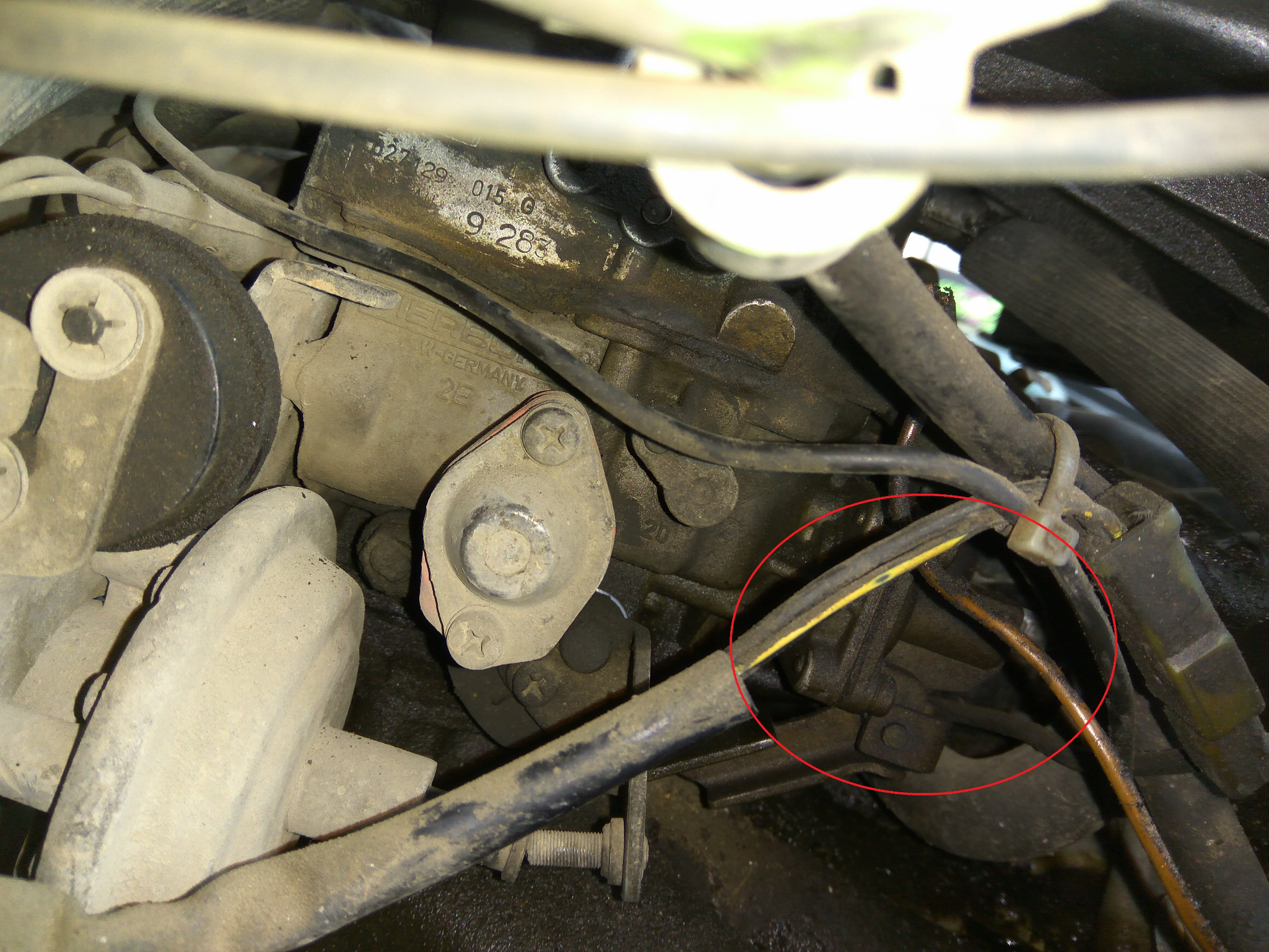

Намерих си платно от магазина,който колегата ми посочи по-горе.Благодаря му !Сега обаче имам 1 друг проблем,забелязах,че един кабел на карбуратора ми се е скъсал.Проблема е че се с скъсал не откъм буксата ами от където започва някъде в карбуратора.
Ето за този кабел става въпрос.Скъсан е от към края който съм отбелязал с жълто.Интересува ме за какво служи и от къде точно започва за да мога да го запоя по някакъв начин.

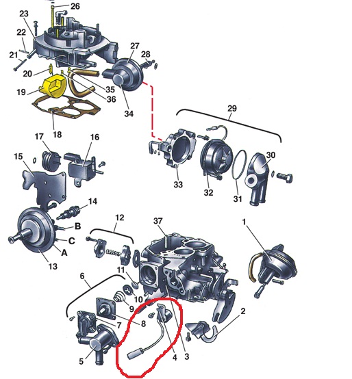

Намерих тука една схема.
Мисля,че става въпрос за номер 4 ,някакъв нагревател за дросела.Подлежи ли това на оправяне или трябва да се сменя?

Така ли е записано в описанието на системата,или ти така си го превеждаш от някъде?

Не се занимавай с него.Досега щом е вървяла така и занапред ще върви без него.Точно някакъв нагревател се води.

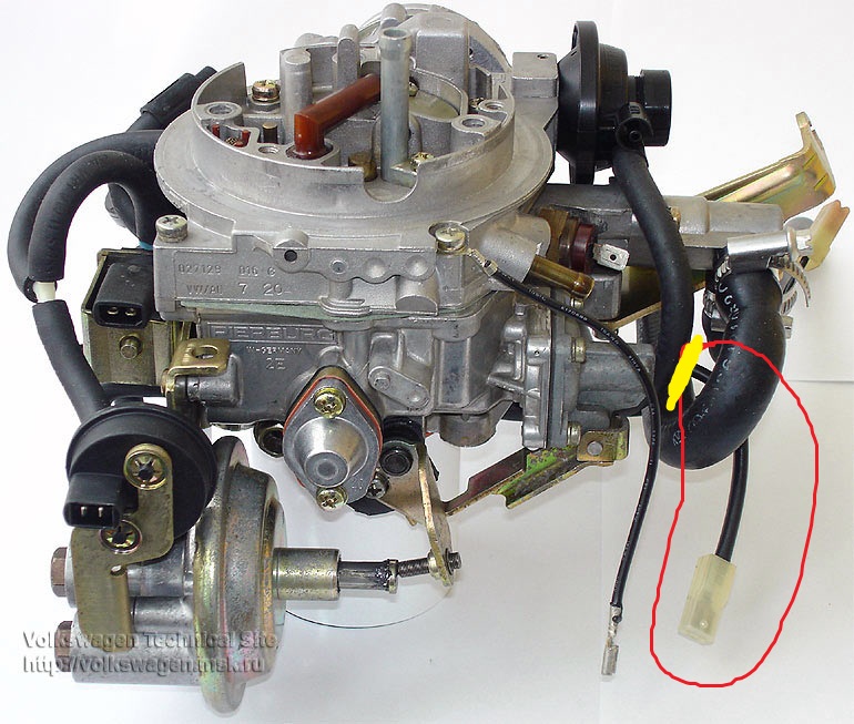

Да не е подгрева "таралежа" под карбуратора ?

Къса се точно от нагреватела където излиза. Запоява се.

red rider написа:Да не е подгрева "таралежа" под карбуратора ?
Него не можеш го обърка. Той не влиза в карбуратора, доста дебел кабел е, червено-бял мисля беше.
