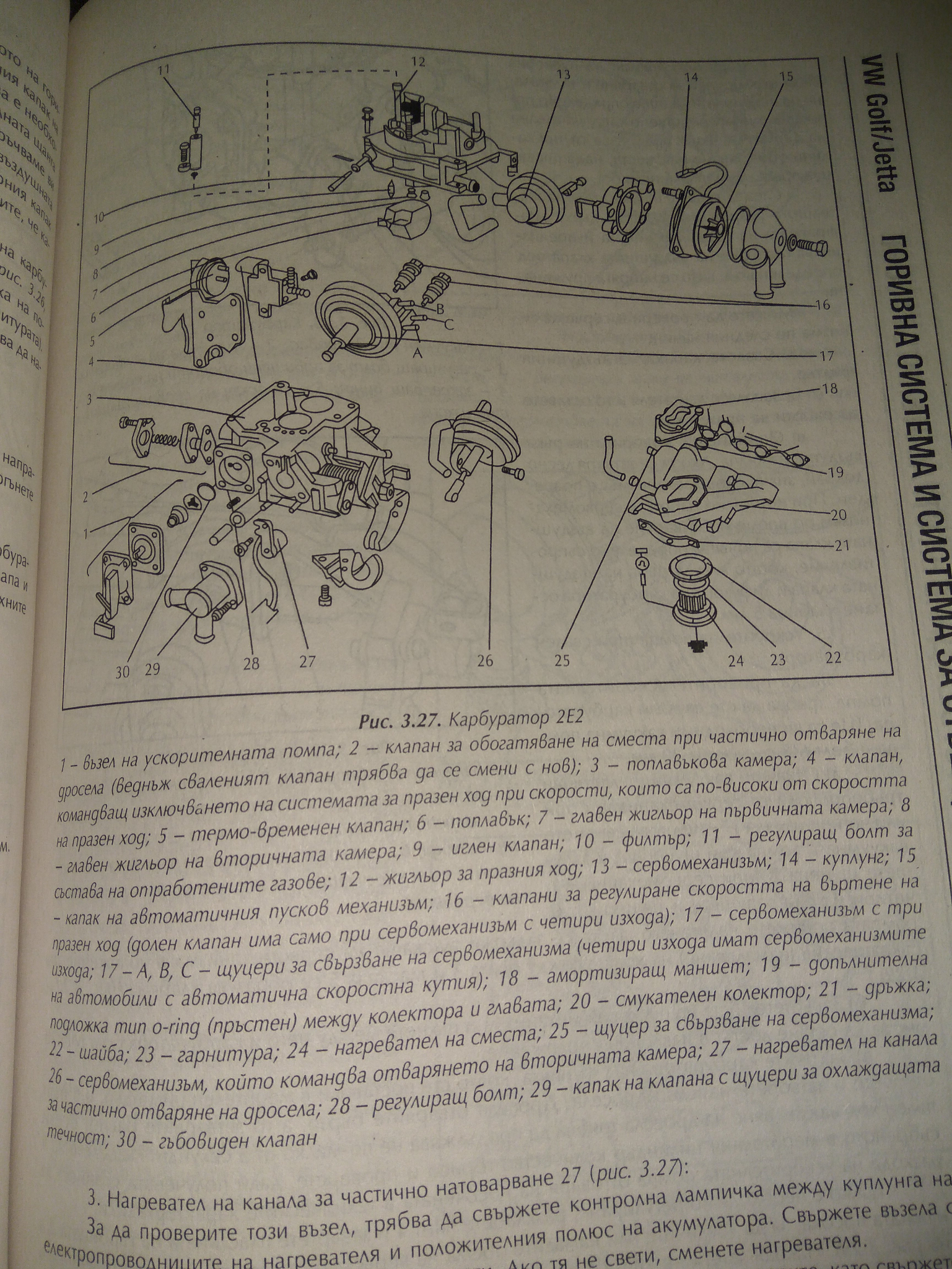

Намерих тука една схема.
Мисля,че става въпрос за номер 4 ,някакъв нагревател за дросела.Подлежи ли това на оправяне или трябва да се сменя?

Re: Платно за ускорителна помпа за Голф 2
Така ли е записано в описанието на системата,или ти така си го превеждаш от някъде?
ivaylito
- Мнения: 162
- Регистриран на: Вто 18 ное 2008 23:46
Ами имам и книга за колата и оттам видях,че така е наименованието.

Не се занимавай с него.Досега щом е вървяла така и занапред ще върви без него.Точно някакъв нагревател се води.

Да не е подгрева "таралежа" под карбуратора ?
ivaylito
- Мнения: 162
Ето и в книгата какво пише.Номер 27 е:нагревател на канала за частично отваряне на дросела
Честно казано не знам дали без него ще работи,защото мисля,че го скъсах днес докато разкачах кабелите.Не съм я пробвал на бензин,защото ми тече от мембраната на ускорителната помпа и чакам да я сменя и тогава да пробвам,но на газ нямам никакви проблеми и колата си върви.Дано наистина няма проблеми заради този кабел.

Къса се точно от нагреватела където излиза. Запоява се.

red rider написа:Да не е подгрева "таралежа" под карбуратора ?
Него не можеш го обърка. Той не влиза в карбуратора, доста дебел кабел е, червено-бял мисля беше.
