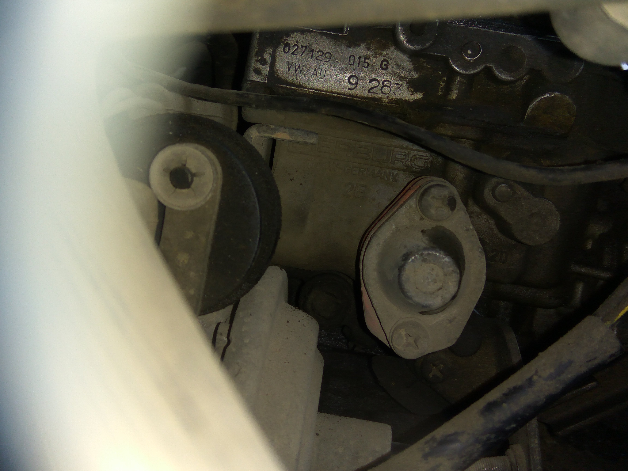

Здравейте!Колата ми е Голф 2 карбуратор(газ/бензин),1990,75 к.с.,мотор EZ.Забелязах,че ми тече бензин от карбуратора върху колекторните тръби и по точно от ускорителната помпа.Интересува ме някой ако може да ми каже какъв точно е модела на моето платно за ускорителната помпа и от къде да го намеря,защото прочетох,че много трудно се намирали и дори слагали такива от на ЛАДА.Качвам снимки на помпата и VAG номера на кабуратора.Благодаря предварително.

Платна би трябвало да има в Евро 07 .Най-добре свали своето и отиди в магазина с него,защото са 2 вида ,поне за Pierburg 2e2 са толкова.

От тази фирма също може да се пита ....

Преди малко питах в Евро 07,но казаха,че отдавна нямат такава.Явно доста трудно ще я намеря.Утре ще питам и в този магазин който ми прати колегата по-горе.

Намерих си платно от магазина,който колегата ми посочи по-горе.Благодаря му !Сега обаче имам 1 друг проблем,забелязах,че един кабел на карбуратора ми се е скъсал.Проблема е че се с скъсал не откъм буксата ами от където започва някъде в карбуратора.
