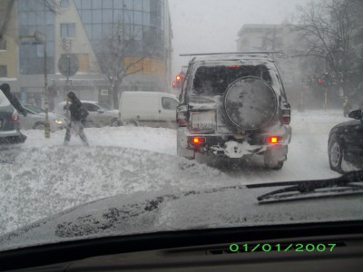

samo_pechka написа:Какви са показателите на автомобила с новата доработка , автономност , мощност...?
Започвам от мотора и управлението:
- работят в интервала от 120 до 200 волта;
- 15 кВт номинална мощност на мотора / 30 кВт - максимална;
- до 350А може да регулира управлението (инвертора);
- възможност за електронен реверс - т.е. превключване на задна без скоростния лост - чрез мотора;
- две нива на регенерация (връщане на енергия обратно към батерията) - при вдигане крака от педала на "газта" и при натискане на спирачка;
- задаване на максимални обороти при движение назад;
- IGBT силови елементи в инвертора;
- датчик за обороти/скорост;
- датчик за температура
Батерията е другия важен фактор - използвам вече 48 елемента, всеки от 90Ач.
Свързани последователно, осигуряват 155 волта захранване.
Един конвертор от високо към 13,5 волта напрежение осигурява постоянно 25А за електрическата система на колата (фарове, мигачи, музика и др.) и служи за дозаряд на 12 волтовия "стартерен" акумулатор :wink:
Другото са си кабели, контактори, конектори и още кабели mhihi
Всичко това осигурява нормално движение (динамика) и пробег от около 100км - в зависимост от терена и скоростта.
Последните няколко дни бяха доста натоварени - проведохме няколко експеримента в лошите метео условия.
Признавам - резултатите са повече от очакванията :да:
/датата на снимката не отговаря - направена е на 20.12.2012г./
С електрическата система - мотор/батерии и др. нямаше проблем.
Зимните гуми също помогнаха доста за да не закъсаме по улиците :bowdown
Така че, който не ги е подменил - да не пропуска, зимата едва сега започва :wink:
