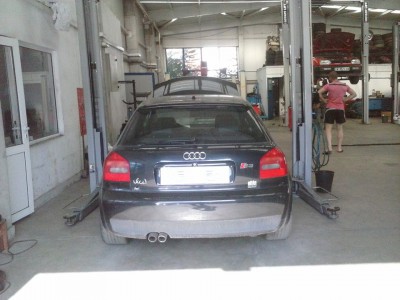

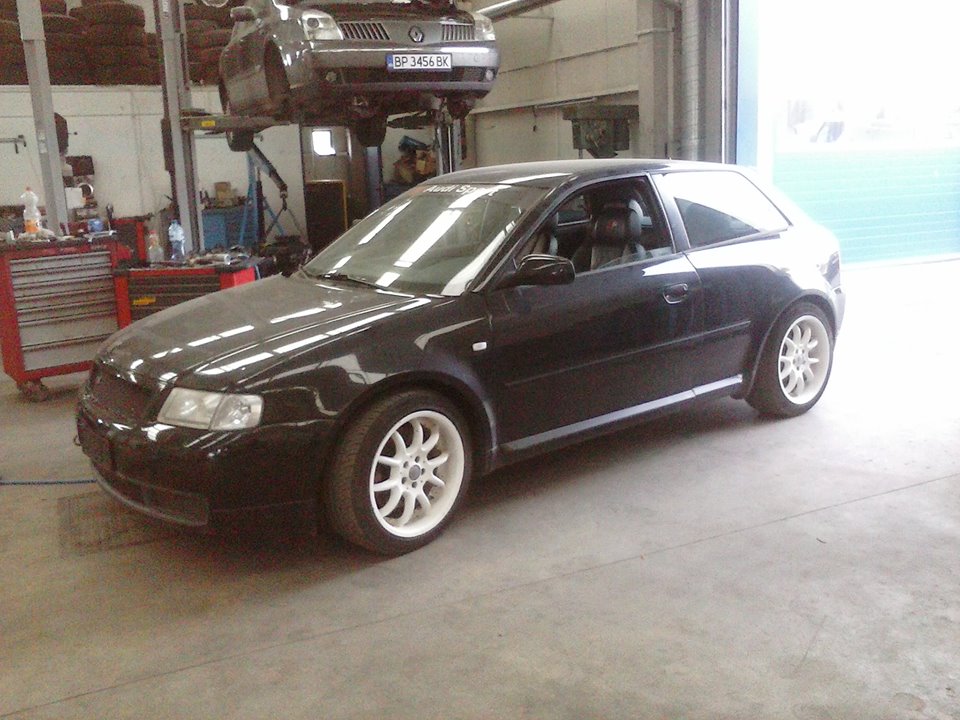

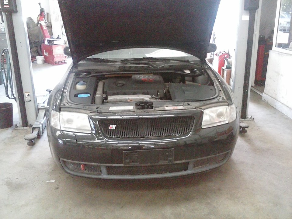

...но само в темата е така,иначе се действа здраво.Имам ново попълнение разбирасе отново от VAG групата
Audi S3 APY мотор което влиза в ролята на евридейка,а Golf-а започва подготовка за от другата пролет за планински шампионат и отново целта е да се чеше крастата разбирасе
,мотора си остава същият само минавам на ITB-та и дргуга електроника.Разбирасе че ще има и много други изнтервенции по купето,спирачките и трансмисията,но за тях по натам като му дойде времето
...едно по едно.
...а ето го и S-то
...едно по едно....а ето го и S-то
