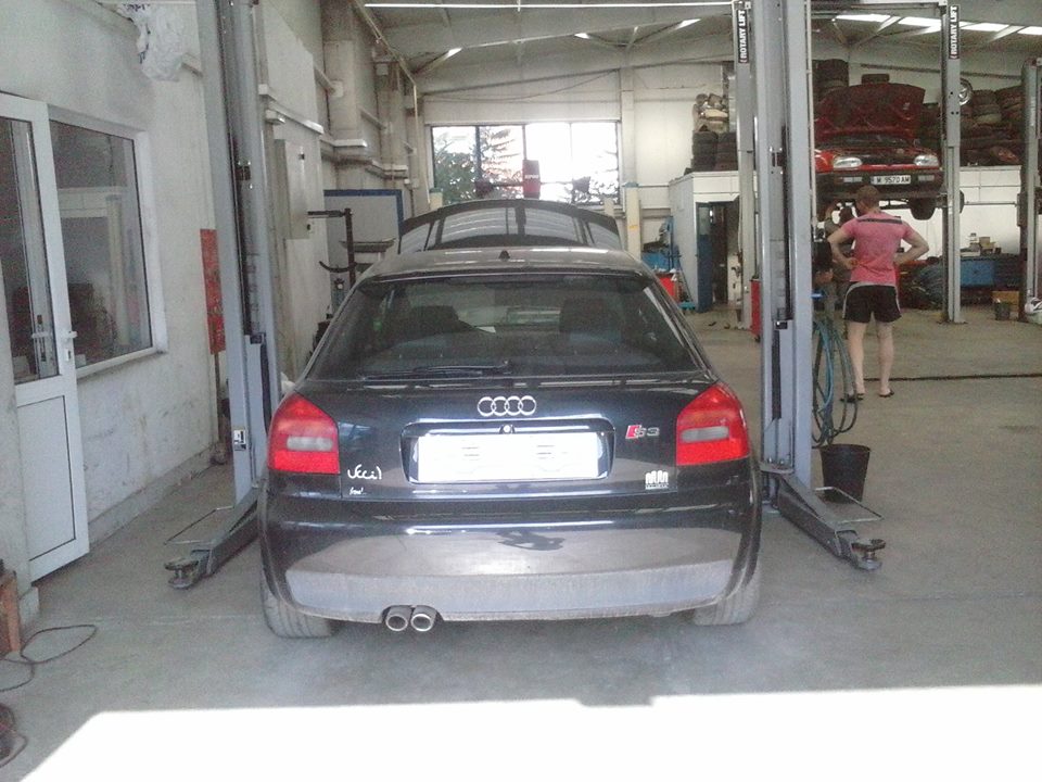

Колеги малко да раздвижа темата че заспала работа напоследък :wink ...но само в темата е така,иначе се действа здраво.Имам ново попълнение разбирасе отново от VAG групата :mrgreen Audi S3 APY мотор което влиза в ролята на евридейка,а Golf-а започва подготовка за от другата пролет за планински шампионат и отново целта е да се чеше крастата разбирасе :mhihi ,мотора си остава същият само минавам на ITB-та и дргуга електроника.Разбирасе че ще има и много други изнтервенции по купето,спирачките и трансмисията,но за тях по натам като му дойде времето :c020 ...едно по едно.
...а ето го и S-то :respekt
