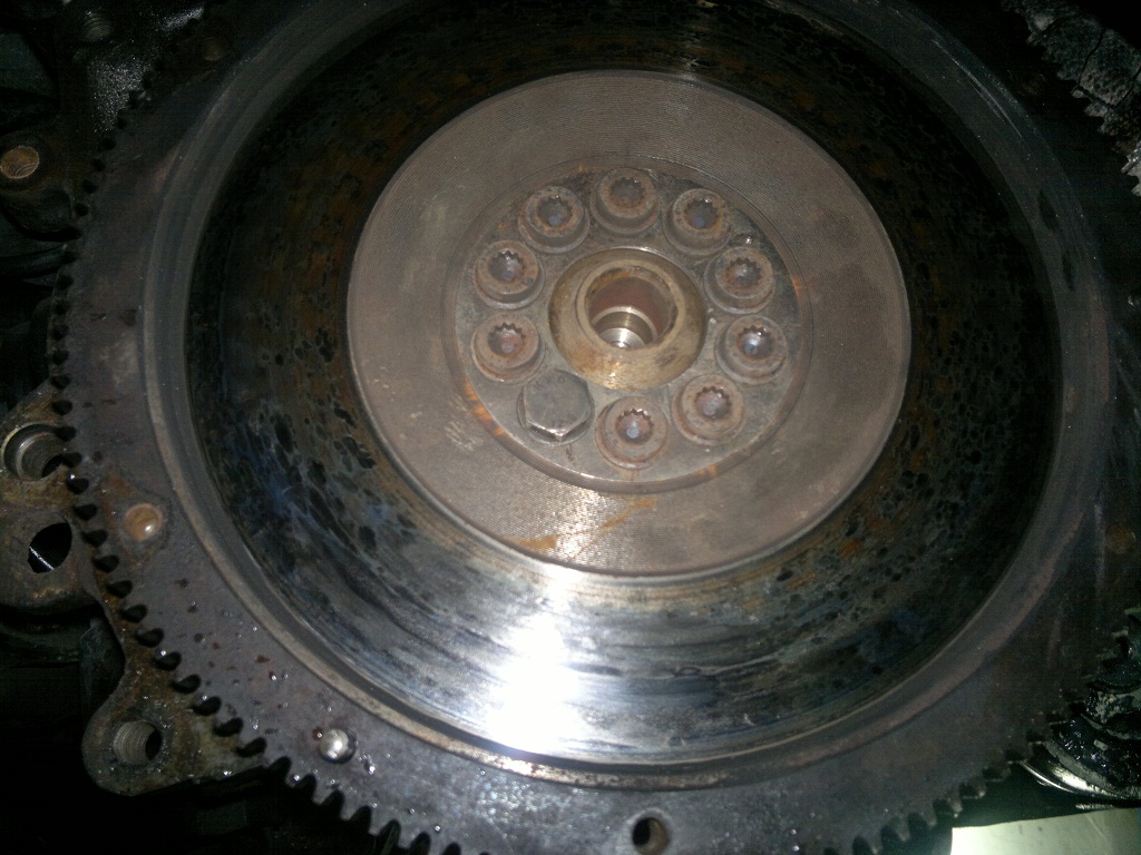

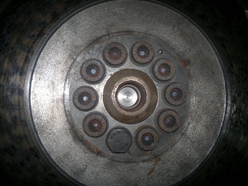

niks76 написа:4елото на коляновия вал при автоматика е два пъти по малко от такъв при ръ4ни скорости.когато се слага маховик ,той наполовина виси във въздуха и се крепи само на болтовете(това е при К.вал автоматик)при ръ4ни скорости маховика си ляга изцяло върху коляновия вал;отделно 4е централния отвор при вала за автомата е по голям с няколко мм от на ръ4ния к.вал
п.с идеята на темата беше 4е ако на някои му се прецака мотора и кара с автомати4ни скорости и сменя мотор,трябва да има предвид то4но тези дребни разлики.собствениците на автомобили обърнати от автомат на ръ4ка ,да не се 4удят ако понякога имат необясними вибрации

Не знам дали е това, но като прочетох в един твой отговор, че моторът е от кола автоматик се сетих за темата на niks76

много ме съмнява за вр6 да се правят два колянови вала- за автомат и ръчка...
ако някой има на възможност да снима/свали размер на фланец на коляновия вал на автомат, то аз имам свален вал от ръчка и ще ги сравним, не е проблем...

това е на ръчка:

спора мога да го реша няма разлика във валовете
аз дори си купих колянав вал от автомат и съм го сложил във кола със ръчни скорости
такаче нямат разлика във коляновите валове
поздрави :)

tosho_vr6 написа:спора мога да го реша няма разлика във валовете
поздрави :)
Мерси за потвърждението :beer вече съм доста сигурен за проблем в скоростите понеже са сглобка на продавача (от които купих мотора комплект)които и днес изтекоха на месечната среща "маркира си територията" mhihi :lol:
и благодарение на pe6kata съм се подсигурил предварително и се надявам да изчезне проблема за в бъдеще.

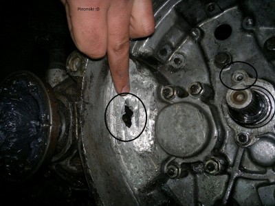

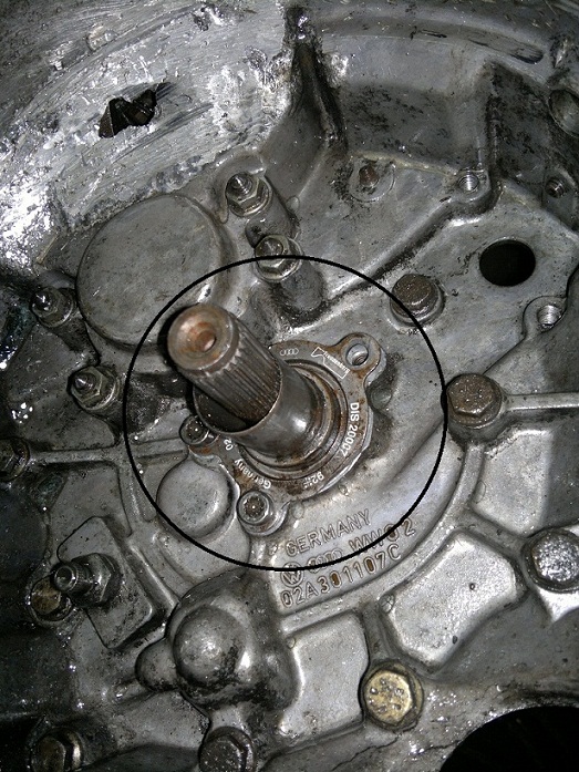

Малко снимки за размисъл:
и да попитам по принцип този водач дали се маха при ремонт(збирщайнстване) на кутия
Този път Притискателя не бе счупен, :shock а симптомите бяха почти същите освен,че не буксуваше съединителя.
Симптомите бяха следните:
При натискане на съединител в високи обороти се чуваха адски звуци сеедно се пуска кафемелачка и ми пропада педала (педала пропадаше и при счупения притискател),но като си карам нормално(до 2-30000 оборота) се оправяше педала и нямаше шум :shock(освен от скоростите който останаха без масло :evil: ) което до момента не се беше случвало.
Да припомна,че всичко това се случи докато пълнех 2-ра предавка и слагах 3-та,но я изпуснах и за момент съм задържал педалите газ и съединител (части от секундата)
pe6kata
Мнения: 3010
Автомобил: passat corrado
Двигател: AAA и АBV turbo
Местоположение: Елхово
Re: NemesiS 1.8gti Swap VR6 Ready- Paint-ReadY-1st. Pics
Мнениеот pe6kata » Нед 06 мар 2011 8:55
Adrian-AAA написа:Малко снимки за размисъл:
download/file.php?id=117891&mode=view
да беше качил тази снимка още при първото чупене на съединител... :|
с невъоръжено око( :lol: ) се забелязва как амбреажната ос и водач ли, капачка ли... как да го кажа... там дето лежи аксиалния лагер няма съосие. Ако предположим че е водача, щото се вижда се как единия болт и му липсва(!), аксиалния лагер се движи накриво спрямо оста и натиска притискателя леко странично. От което следва не добро влизане на предавки, леко увличане и чупене на ламели... Това е според мен...
