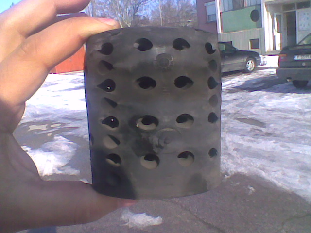

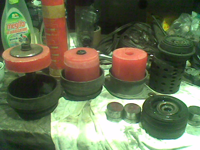

Колата е Б3, вр6, полиуретановата заготовка ми пристигна и тия дни ще правя тампоните. Имам няколко въпроса, и добре е да ги изясня преди да почна да режа.

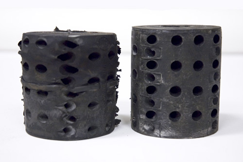

1. Тампоните ми са смачкани, някой знае ли височината на нов тампон колко е, при мен е вече 85мм
(фи-то е 80мм) Качвам една снимка за да се види разликата между нов/стар
2. Към колегите с по-мощни коли- проблеми с оригиналния тампон на скоростната кутия имало ли е . Моя наскоро е сменян с каучуков, монтира се на Г60 и някои ТДИ и го дават като ъпгрейт на масления уж, но ако е необходимо(надявам се да стигна 500нм) ще го направя и него от полиуретан.

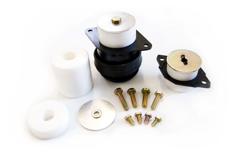

3. Смятам да копирам формата на оригиналните тампони, между другото и така виждам да се предлагат по разни сайтове. В същото време мернах на расо тампоните и видях че е правил сандвич с алуминий и някои други неща допълнително... Та отворен съм откъм идеи, ако може да се направи по-добре от това което смятам.
4.Полиуретана изисквана ли смазка, и ако изисква каква?
Смятам да ги направя по този начин
Въпросната разлика стар/нов

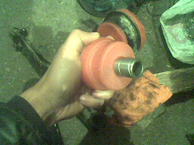

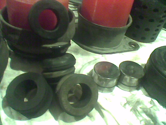

фи 90/300мм стигна за двете части на предния тампон на мотора, голямата част от задния тампон(малката умишлено я оставям оригиналната) и двата големи тампона на носачите. Имах малко от черния полиуретан, който идва по мек, и врътнах едни биалетки. По-твърд е от гумения тампон, но с червения щеше да стане по-добре... Може би ще взема още една заготовка за да направя малките тампони на носача, на стабилизиращата щанга и по-твърди биалетки.
Иначе се мотаха некви железа из гаража, та реших да ги сглобя, да видим какво ще излезе :D

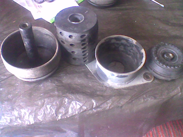

цял следобяд преправях тампони, полудях- направих ги на 87мм, оригиналните бяха на 85мм но малко смачкани. ОК обаче оригиналния тампон е мек и като мотора легне на тях и се мачкат, докато полиуретана не. Имайте го в предвид като правите тампоните. Двигателят толкова се вдигна,че едва си затварях капака :lol:. Три крика, два нивелира и един транспортир и много качване, сваляне и преправяне. В крайна сметка ги намалих на 65мм и работата стана, наклона на мотора го оставих на 11 градуса. Общо взето си иска проби, от първия път-трудно :? .
paco
Мнения: 1817
Регистриран на: Сря 09 юни 2004 15:56
Re: Полиуретанови тампони за мотора
Мнениеот paco » Пет 30 апр 2010 21:49
pe6kata написа:цял следобяд преправях тампони, полудях- направих ги на 87мм, оригиналните бяха на 85мм но малко смачкани. ОК обаче оригиналния тампон е мек и като мотора легне на тях и се мачкат, докато полиуретана не. Имайте го в предвид като правите тампоните. Двигателят толкова се вдигна,че едва си затварях капака :lol:. Три крика, два нивелира и един транспортир и много качване, сваляне и преправяне. В крайна сметка ги намалих на 65мм и работата стана, наклона на мотора го оставих на 11 градуса. Общо взето си иска проби, от първия път-трудно :? .
Само да вметна, че подхода ти е тотално сбъркан. Когато правиш подобни тампони винаги се почва със снемане на размерите от оригинален такъв, но НОВза да минимизираш грешката от премачкан стар.
Тук виждам си ползвал същия матерял за преден носач.
Да ама не зашото можеш да го ползваш само за предния хоризонтален тампон , но не и за задния на носача. Материала е прекалено твърд за там и това до което води е до блокиране работата на стбилизиращата щанга. Може и да не го усетиш веднага защото караш само на предно задвижване, но е така. Само за онагледяване давам пример. Махни предните амортисьори, шенкели и остави носачите свързани само със стаб. щангата. Сега натисни кой да е от двата носача на горе или на долу и гледай дали другия ще го последва. Експеримента ще пораже каква съвършенна глупост се е получила. Всичко е като заковано за купето...прехвърляне на натоварване на практика липсва...е тогава за какво ти е изобщо таз щанга?!?! Жокер..червеният материал е с твърдост около 65 по рокуел и е удачен за мотора, но жълтия е около 35 и е препоръчителен за носачите .
