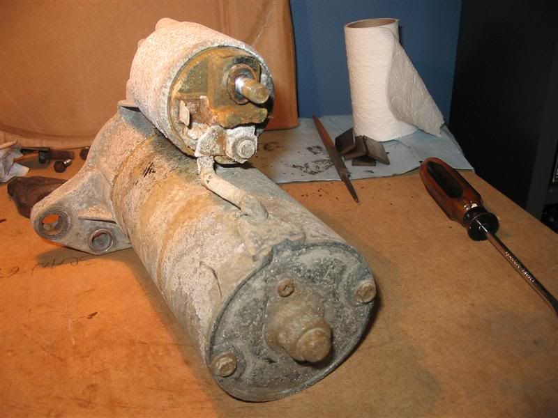

Търсиш си редукторен стартер. Той е с по-малък диаметър от обикновения, по това се познава.
Вътре е с редуктор и върти с по-голяма сила и използва по-малко ток. Отделно е и по-лек.
Изглежда така:
http://i84.photobucket.com/albums/k18/idkf1/DIY%20Starter/00002Medium.jpg
А твоя си го знаеш.
