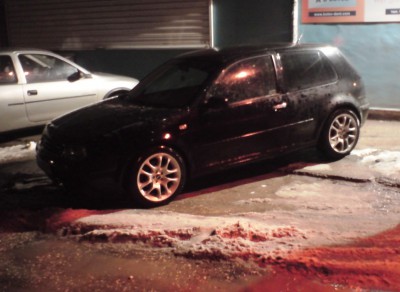

С фланците стойката е страшна само направи джантите да легнат хубаво :!: :wink:

Стойката е добра, но отзад може и 20 мм да се сложат. Вариант с тези фланци не виждам, освен със шпилки и гайки, но вече взех болтове...

Така като ги гледам тези фланци, джантата ти се държи само на болтовете и това не е добре...
Ще започнат да се разбиват самите главини :!:
Джантите трябва освен на болтовете, да лежат и на централния си отвор :wink:
Махни ги тези фланци, защото заради едната стойка ще си имаш главоболие после :banghead:

А какъв е варианта с други фланци така, че да легне на главината?

Ето как трябва да ти изглежда фланеца, за да ляга на централния отвор

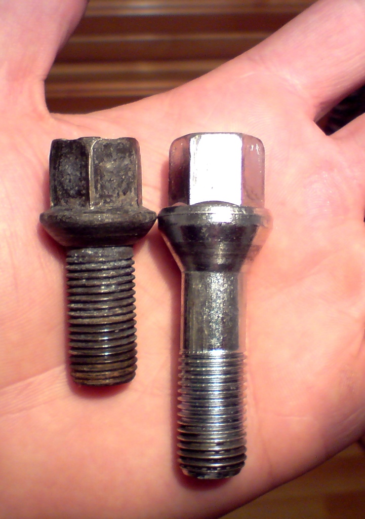

Така изглеждат новите болтове. Тези са с 12 мм по- дълги от стандартния болт и са с конусовидна глава като леглата на джантите и се надявам, че ще станат за новите фланци 15 мм.

Споко, ще станат, моите са същите, карах един месец с тях преди да си сложа зимни гуми, проблеми нямах никакви :да:

crank666 написа:Днес сложих дистанциращи фланци 10 мм + 12мм по-дълги болтове и комплект секрети. Фланците са от колегата Величков и паснаха перфектно. Друго обаче ме притеснява - след като сложа фланеца остават около 2 мм само и джантата не ляга на главината. Гумаджиите ме съветваха, че е опасно и не може да се центрова джантата. Сложих ги, не усетих голяма разлика, не тресе, със 160 я засилих и не ми направи впечатление да има проблеми, но не знам
Принципа при фланците е следният - всеки фланец по-голям от 5мм., задължително трябва да има "легло" на което да легне джантата иначе целият товар ляга на болтовете което е много опасно, и може да доведе до скъсване на болтовете.... последствията могат деа бъдат.... :horror: .

И аз бях с такива фланци и джантата не лягаше на отвора, а се крепеше на болтовете. Последствията се ограничиха до ужаса, който изпитах когато в огледалата видях как играе джантата. :shock

Под "легло" какво да разбираме?Това което е показал на снимка колегата madcap ли?

Да точно това, за да може да се центрова джантата с главината. Сега в момента колегата Величков ми прави 15мм фланци с ''легло''.

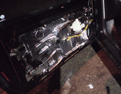

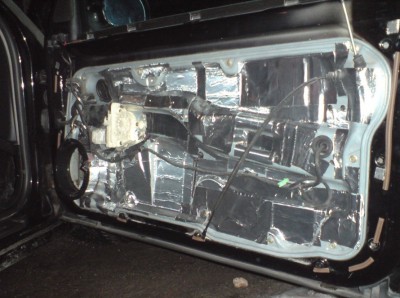

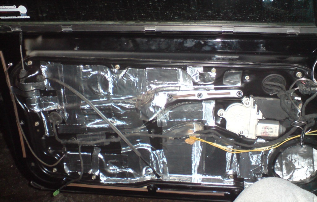

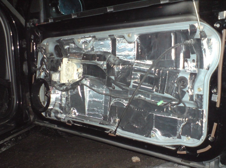

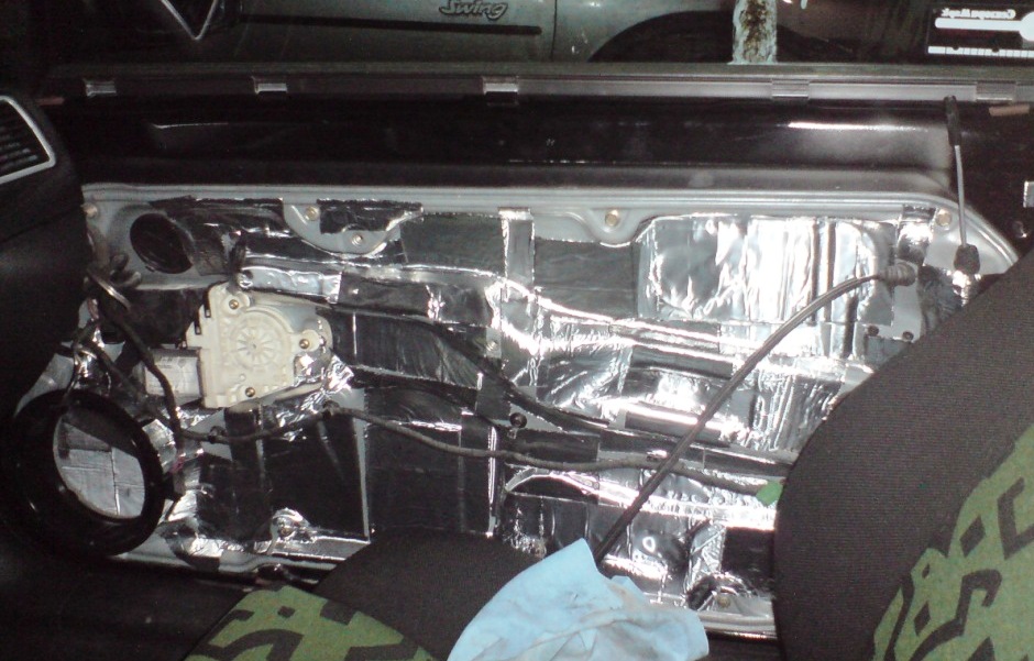

Изолацията на вратите. Има още 1 час облепяне, но толкова за днес. Утре ще се монтират и ще се дооправя.
За бас съм намислил или отново Алпин или Kenwood 12-ка 380 вата. Пайнера има малко по-твърд бас и за това съм се спрял на тези 2-та.

Монтажа е завършен. Повече от доволен съм от Alpin-a и тишината от корите е супер. Като няма какво да дрънчи е много добре,за да бъде пълно щастието добавих едно 400 ватово чудовище на мястото на Xployd-a. KENWOOD KFC -W 3011 30 sm.
