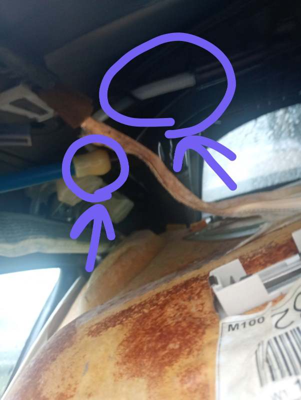

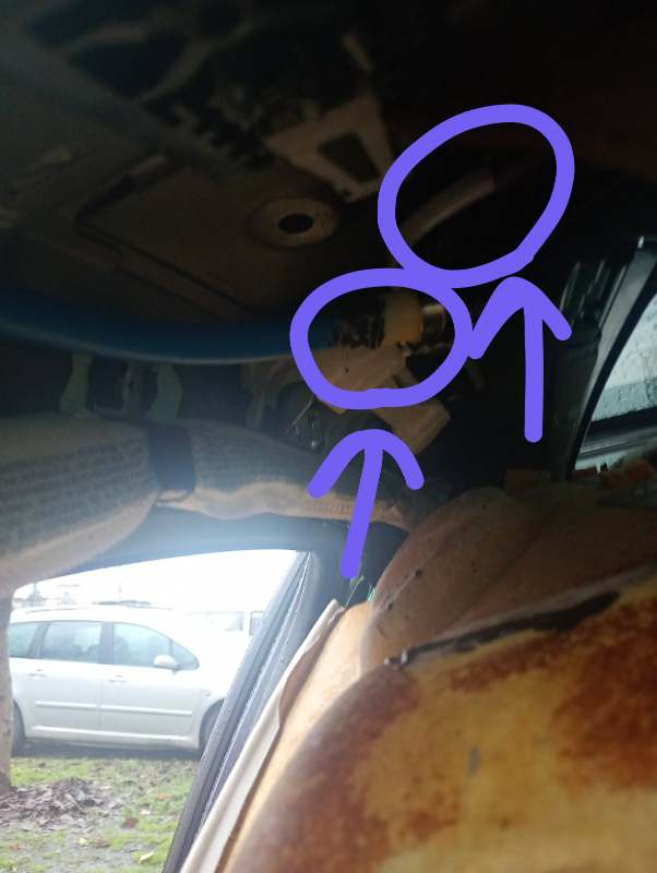

Здравейте колеги да се оплача отново от панорамния покрив,уж бях оправил всичко и нямах течове но миналия месец пак започна да мокри около пасажерския сенник.Реших да разглобя тавана до половината за да видя за какво иде реч и забелязах теч от тези две места вижте снимките,едното място е където започва синия отводнителен маркуч а другото място е там където белия маркуч влиза в една черна пластмаса.Та реших уж проблема като сложих скоба за водно съединение там където започва синия дренаж и намазах със силикон там където белия маркуч влиза в тази черна конзола.Така карах месец без проблем докато вчера на връх Коледа след като два дена ръмя после цял ден валя дъжд а на следващата сутрин сняг забелязах че отново е подмокрено на същото място пасажерския сенник.Пак разглобих тавана (добре че съм му свикнал и буквално за минути го разпердушинвам) и гледам всичко сухо само на едно място където белия маркуч влиза в черната конзола в нещо като отвор за щипка се беше появила една капка,омазах и там със силикон но тогава проумях че това подобие на бял маркуч не е част от дренажната система на покрива а може би е кобур в който върви жило и просто след тази интервенция ще избие малко по нататък и няма да съм си решил проблема.Извинявам се за нескопосания ми опит да го обясня но няма как да знам наименованията на всички елементи във покрива на колата.Молбата ми е ако някой има схема на тези детайли от покрива във Хендс про или Етка да ми помогне да добия представа от къде тази бяла обвивка и какво има в другия и край че да се стича по нея и да мокри.Така или иначе трябва да сменям щора на панорамния покрив и ще разглабям всичко само малко да се отопли времето.
