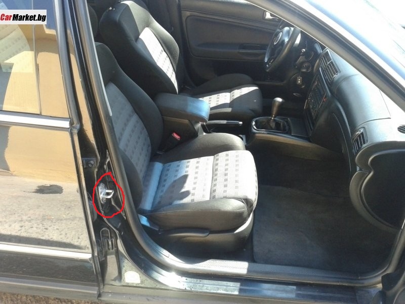

моето уплътнение на предна лява врата е на вълни,не тече,но при скорост над 100км почва да вие(от съпротивлението влиза въздух в купето) някъде бях чел,че от парафина ставал така,но не мисля....и аз търсих само такова уплътнение,но не намерих,явно трябва от втора употреба читаво...и как се сменява ясно ли е?

Това с виенето и влизането на въздух, не е ли заради провиснали врати? Аз го имам проблема и не знам как да го оправя. Мъчих се два пъти и само влоших нещата. Някой ако може да помогне в Пловдив ще съм благодарен адски много. Плащам си каквото струва!

При мен проблемът с виене от провиснала врата го реших, като повдигнах с няколко милиметра ограденото на картинката. :th_up Доста време ми отне в размисли и страсти докато се сетя, че мога да пробвам така. При мен ефекта е, че от близо половин година не съм се и сещал, че е виело преди. Дано ви помогне. :beer

При мен не става така. Проблема е, че отзява горе в ъгъла до тавана а долу е добре. Трябва да се пипне при пантите, ама последния път си играх 3 часа и нищо не стана.

сваляш прозореца до долу, подпираш кората на вратата с коляно и дърпаш горния края към себе си , посуква се леко и се връща в предишното си положение. Прави се на усет, след всяка пробва затваряш вратата и преценяваш дали има нужда от още малко напън. Това е прави и на новите автомобила в завода, в шоурумите и т.н. Нормално е след време да има нужда от лека настройка.

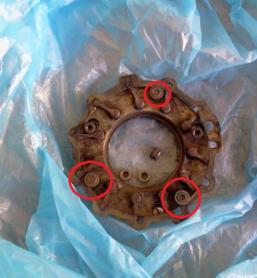

Здравейте,вчера чистих турбо,турбо пътища,егр и след сглобяване турбото ту работи,ту не работи :neutral и колата пуши от време на време и не върви... всички вакуми са ок,маркучи също... ужас... някакво предложение...
като разглобявах турбото при лопатките и 3те макарички бяха изкривени...дали от там не ми е проблема..
