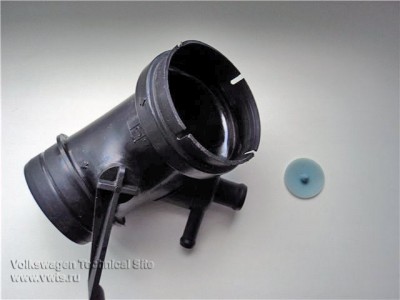

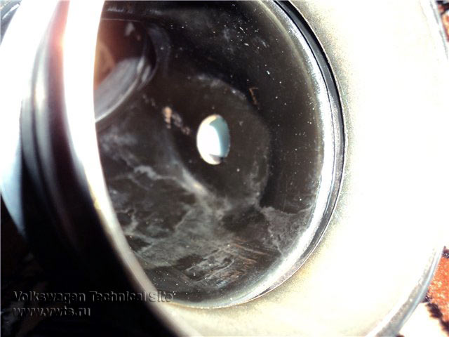

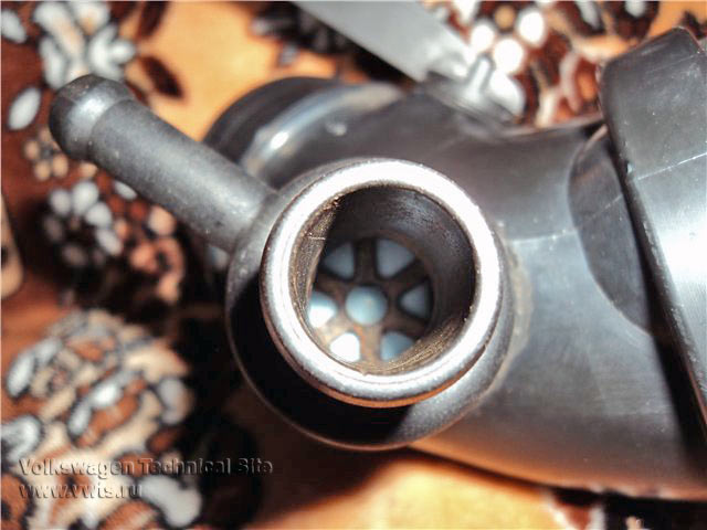

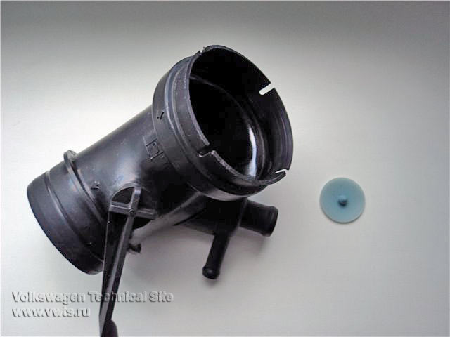

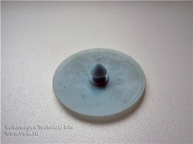

Здравейте, колеги!
Имам проблем с нестабилни обороти на празен ход. Смених "Г" образния мущук на блока за картерната вентилация понеже се беше счупил, подмених и вакум маркучите, тройника преди сервото беше почистен и отново влезе в действие. Колата като че ли стана една идея по-добре, но проблема с оборотите остана. Разрових се в руските форуми и разбрах че на тръбата преди дросела където влизат маркучите за картерните газове има клапан, при мене на това "клапанче" му липсва гумичката.. качвам снимки да добиете представа ако някой знае от къде мога да купя гумичката, нека сподели!
