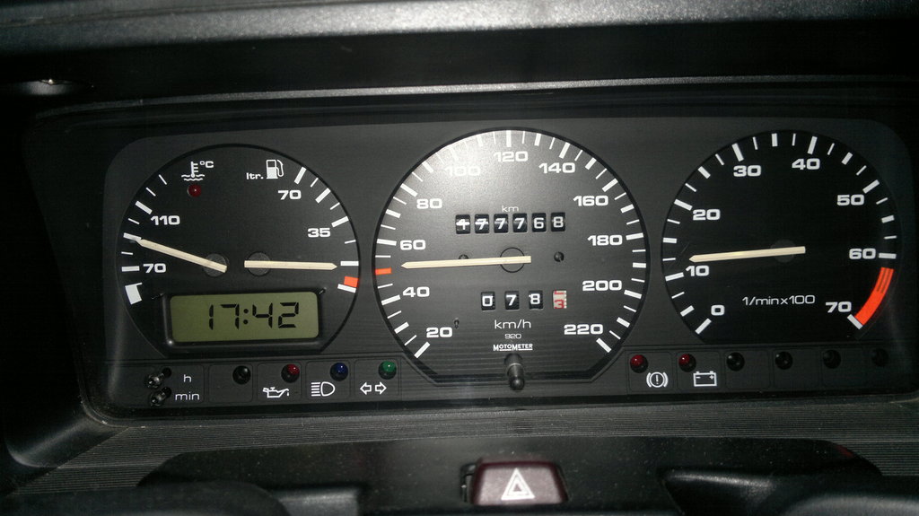

Вече и аз не знам колега, последния път почна да ми държи 90 градуса при външна около -5 градуса, което никога не съм го виждал зимата
, не знам дали скоро като монтирах кората под двигателя това да оказва влияние...то и таблото може да лъже де
знаем ги колко са верни.
Слязох да видя казанчето и там имаше съвсем малко вода, на дъното(и доста въздух над течността) - уплаших се, че съм изгубил доста, изчаках и отворих полеко капачката и естествено изфуча някаква част, долях около 500 мл. и се прибрах с леко каране, след като пристигнах оставих я да изстине и долях около 200 мл - но тук вече не знам дали като я беше изхвърлило, нали уж течността се разширяхва на загрят двигател ми е показало нормално на макс нивото при първото доливане и после като се е свила течността затова да съм долял втория път
Маркучите ми са твърди, капачката си изпуска някакво налягане, но явно недостатъчно. Сега ще освежа казанчето първо, че още от време оно не е много прозрачно
, ще пробвам да я покарам малко да видя за евентуална загуба, нова капачка и евентуално ако продължи така е ясно - ще сменям гарнитурата.- Iezekil
