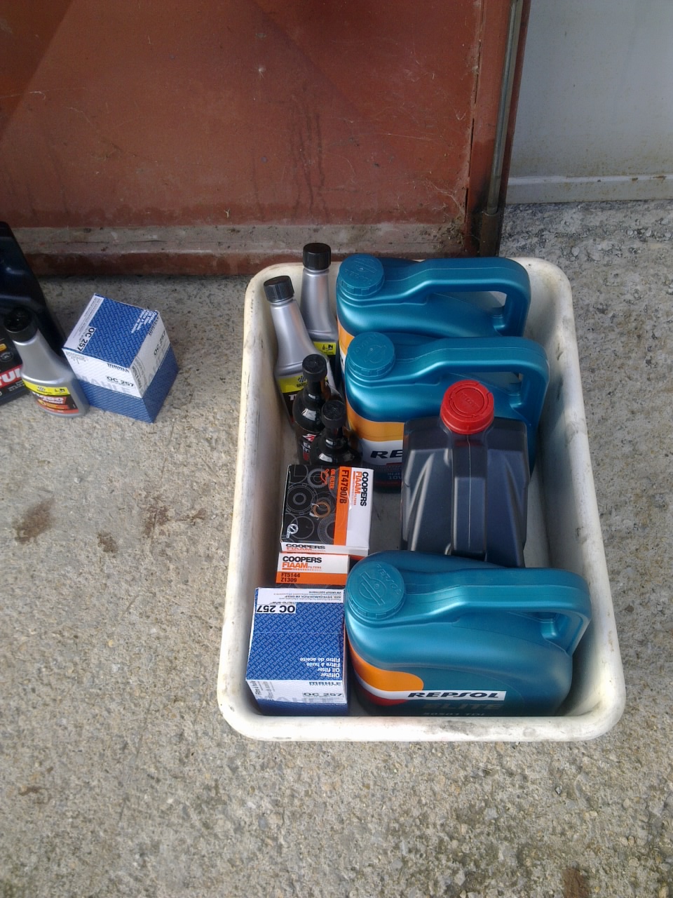

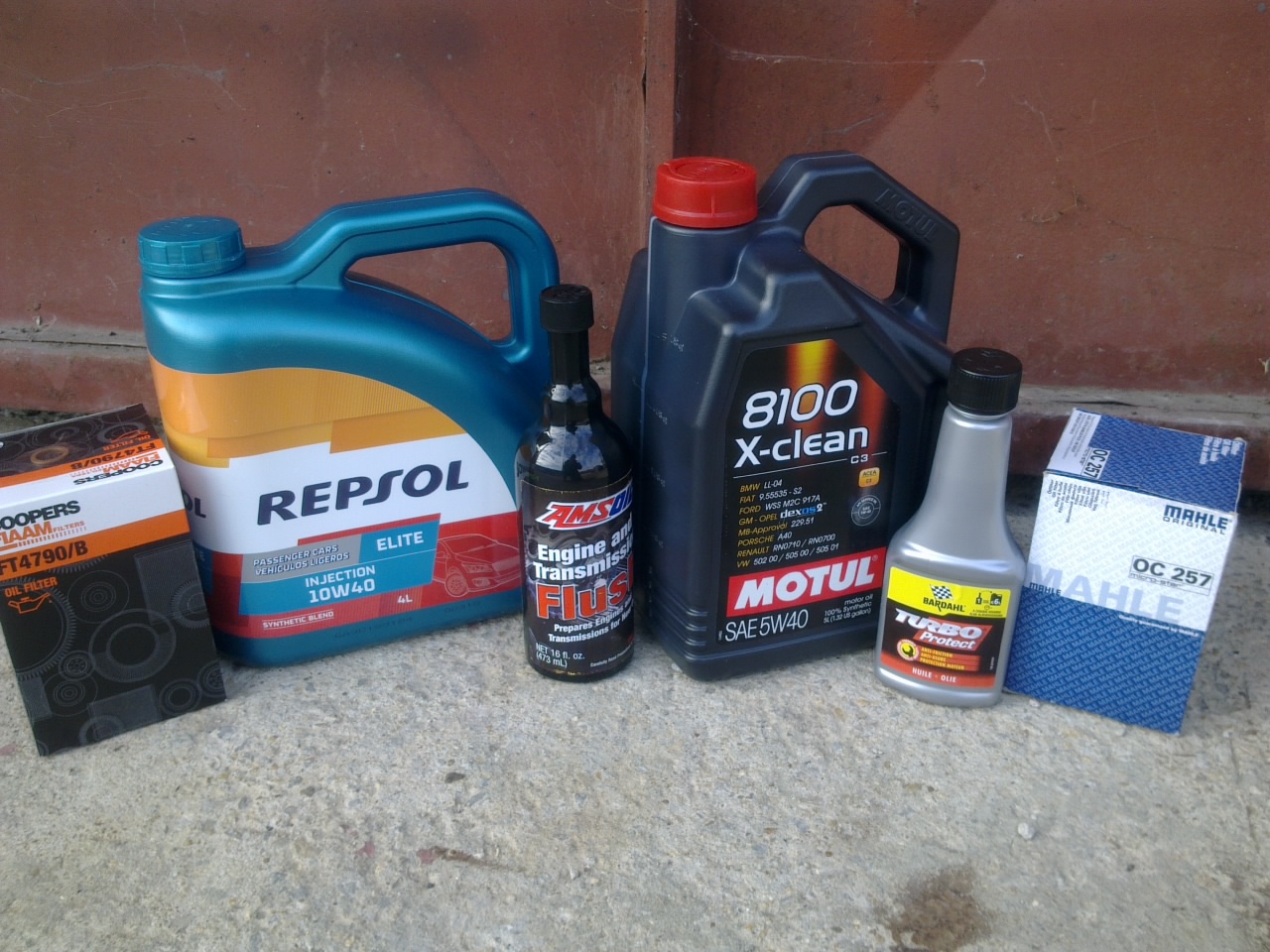

Днес на бърза ръка, се хванах да "промия" двигателя на моя кола. Принципно слагах флъш-а във старото масло и след малко работа- точех . Този път купих и едно по-евтино масло и филтър за целта . Оскъпяването ( без самата промивка) е около 32/33лв допълнително на кола ( т.е. около 3лт. масло + филтър ) ако се сложи и цената на самата промивка - още 23лв . Общо 55-6лв някъде. Промивката я правя средно след две смени на масло. На третата смяна , провеждам мероприятието. Важното е да се знае, че е добре промивката да е на база детергенти. Да не се ползват такива на база разтворители . И веднъж налята, да се остави да работи около 15-ина мин на място ( колата да е подгрята преди това ) и да се източи ! Да не се оставя с промивката вътре!
След това си налях маслото с което ще измина 10-12 к.км и една добавка Турбо-протект. Смених пак и филтъра разбира се.
. Утре и на другите коли в семейството ни.

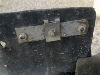

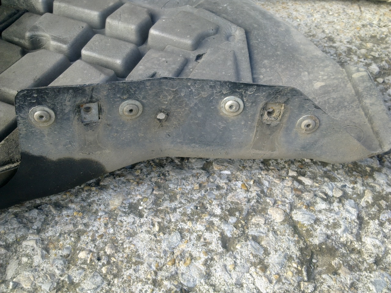

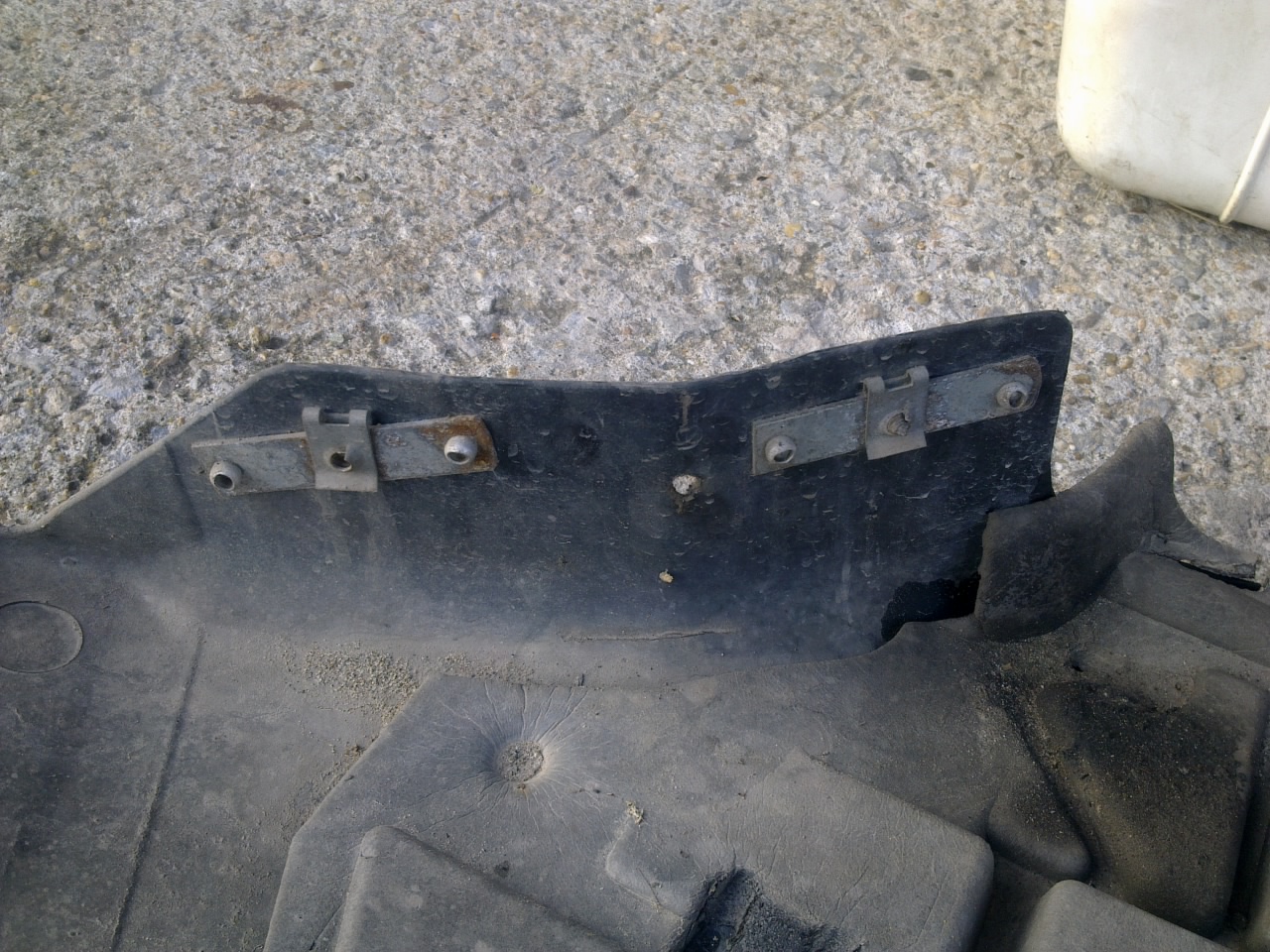

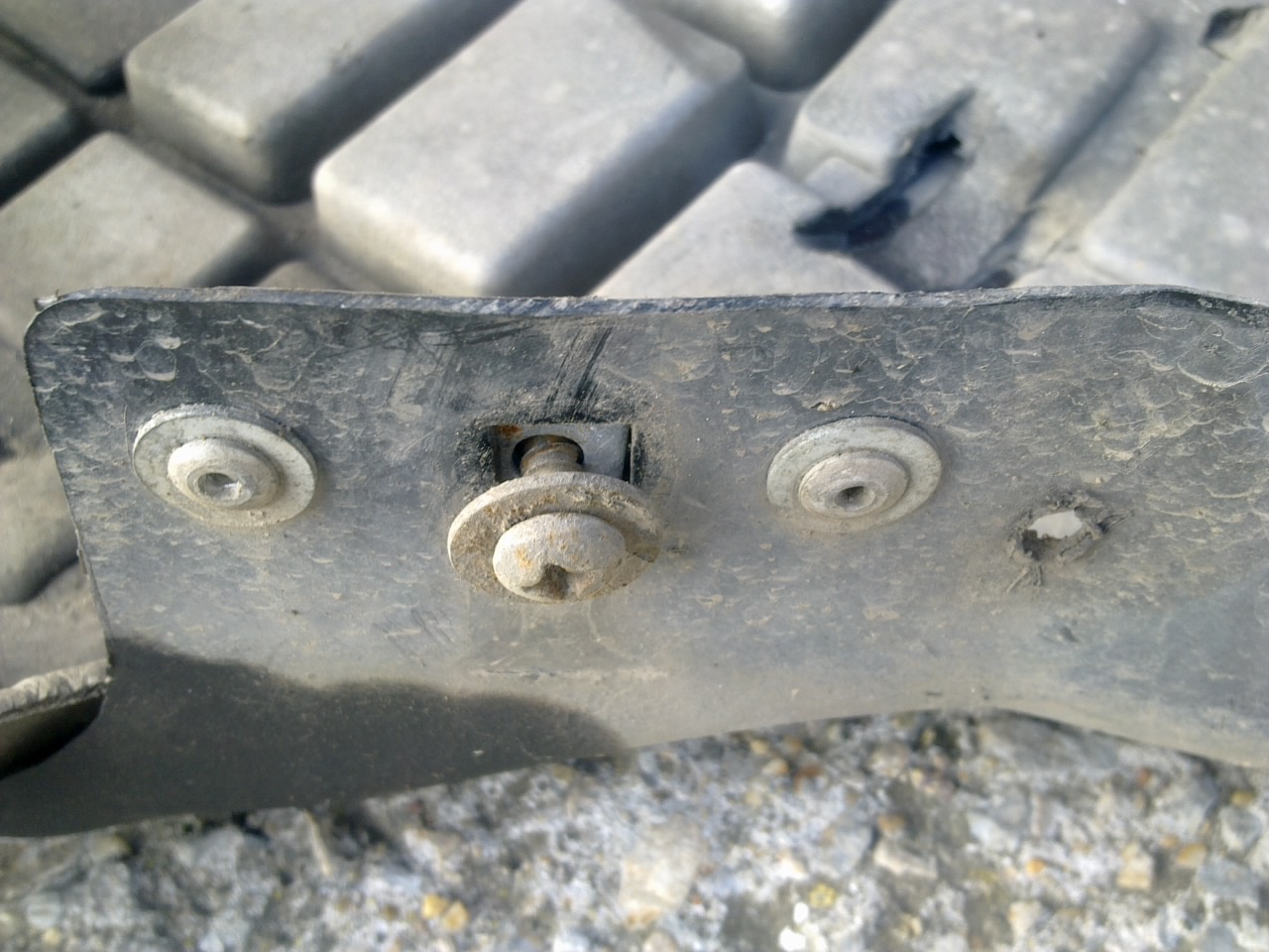

Използвам и момента да покажа едно "подобрение" на кората под мотора . Преди три години потроших пластмасовите щипки отстрани дето са хванати за "подкалниците" . Купих едни планки от строителен магазин , малко поп-нитове, малко шайби и др. ... :)
samo_pechka
Мнения: 9045
Re: Passat B5 и B5.5-тунинг,подобрения,ремонти
Мнениеот samo_pechka » Сря 07 дек 2016 1:34
Продължавам с кората :
Оттогава съм минал около 50-ина к.км смъквал съм неколкократно самата кора по един или друг повод. Доволен съм, че така я направих. Няколко пъти след това съм се шибвал в преспи, няма проблем засега :) нито се губят винтчета, нито пада кората някъде.

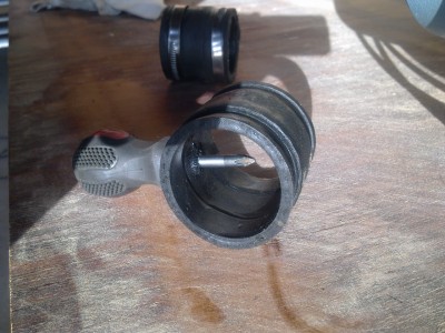

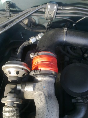

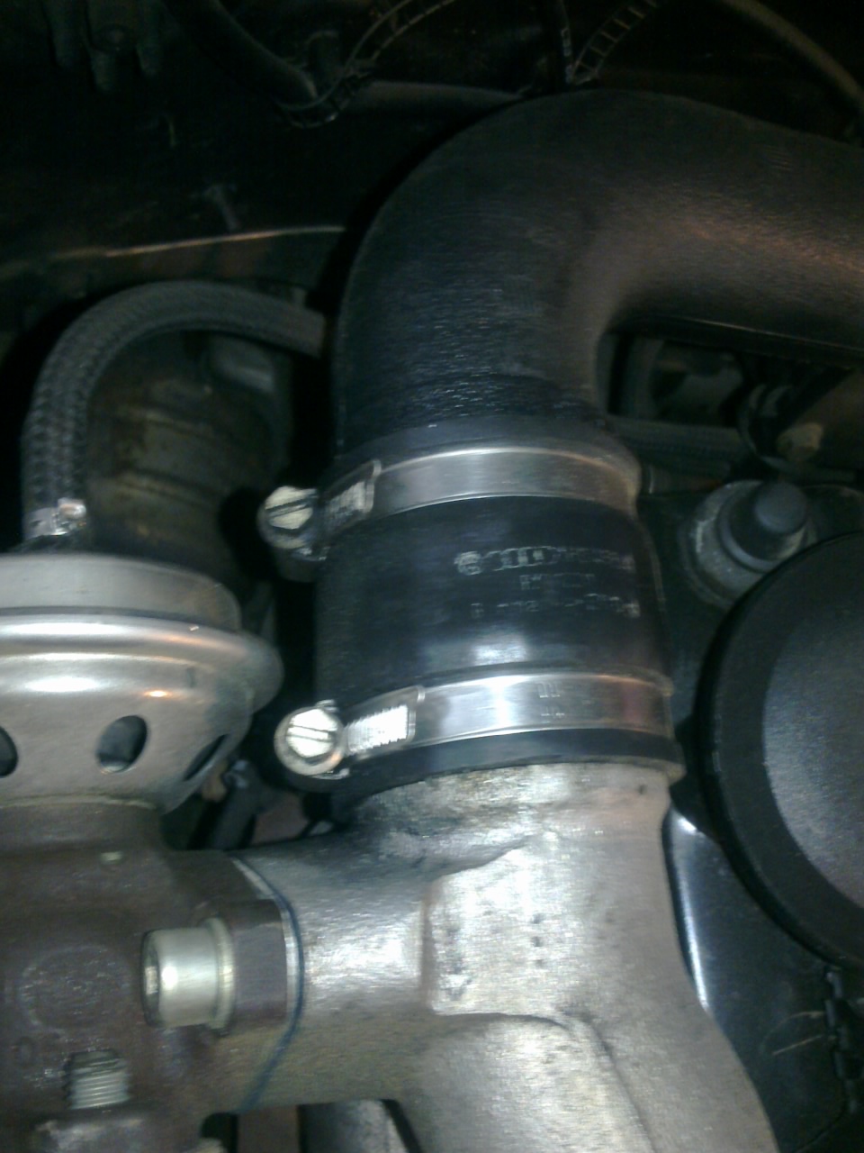

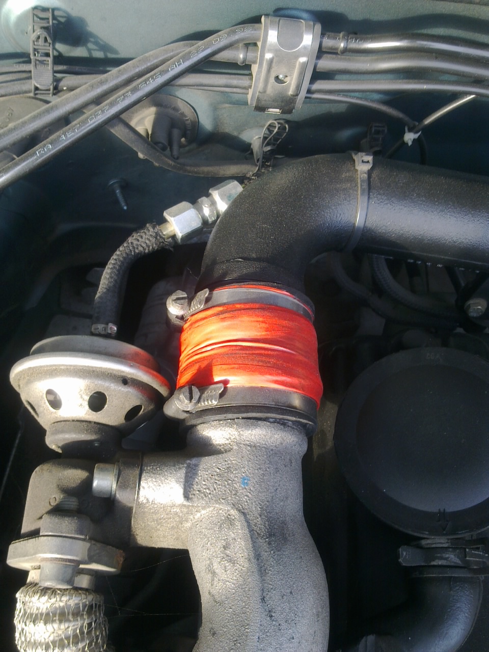

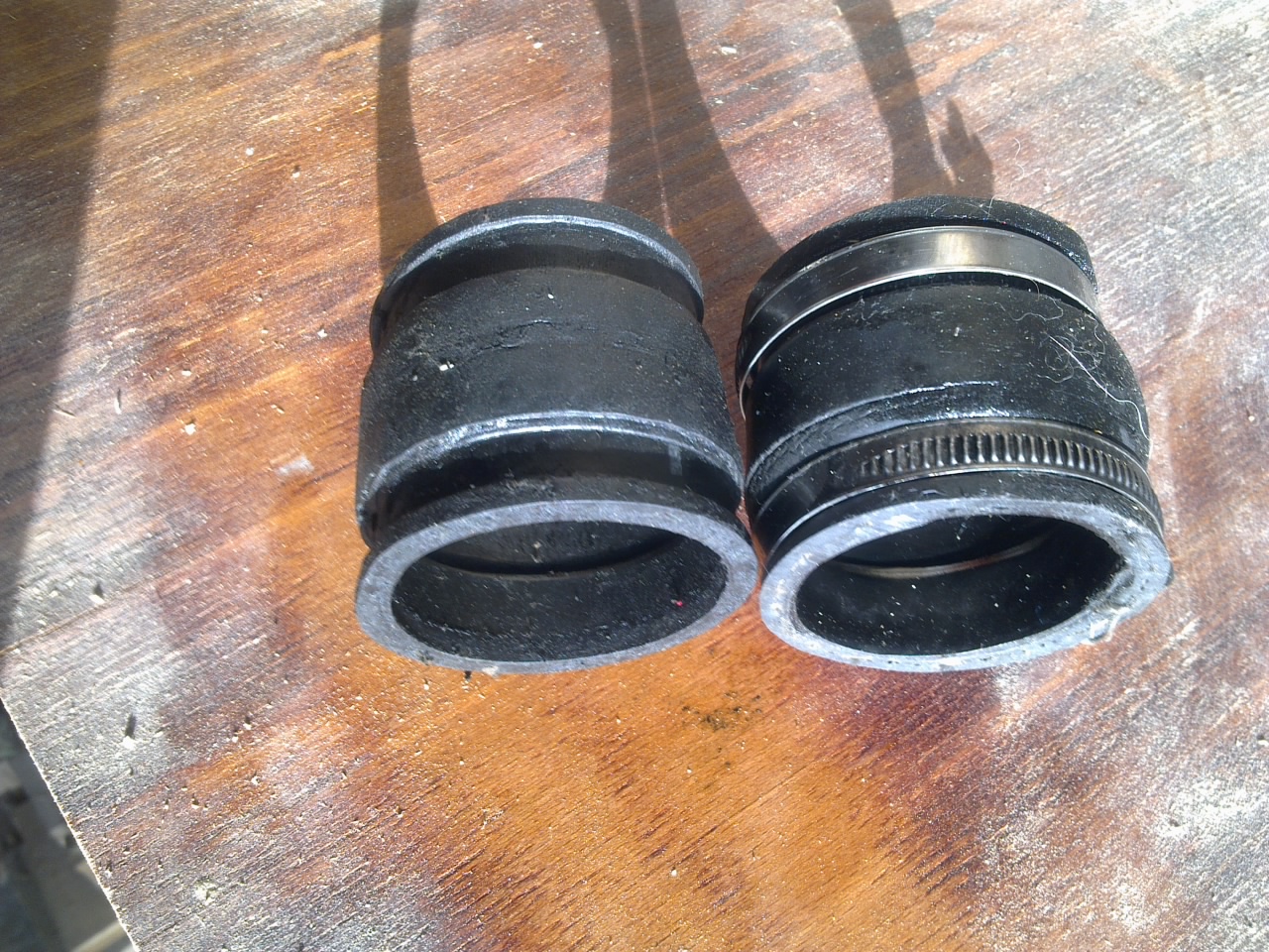

На всички които са с 1.9 ТДИ 90 или 110к.с. ( също и 116 к.с. ) да си видят една снадка /турбопът, къс гумен маркуч м/у смук.колектор и пластмасовата тръба. Тук на едната ми кола , вече един път сменена.
Тук на другата ми кола , "спешен" ремонт по време на път .

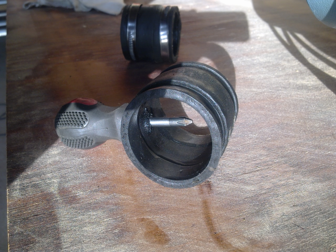

Външно не си личи, че е спукана ( особено ако е отдолу дупката ) . Лявата е спуканата , дясната е "новата" втора потреба
Стигам до извод, че това е най-слабото звено в турбопътищата на 1.9 ТДИ ,90/110/116 к.с. Често на външен вид изглежда добре , но всъщност се държи на косъм да цъфне. Като се погледне отвътре, си личи как е 'изгнила" откъм горната страна . Пука се и след това се спуква и вторият пласт някъде . Колата губи моментално мощност И почва да кади яко.

Да, сменял съм я веднъж с втора ръка.
Би било хубаво ако се смени със силиконова тръба 51мм диаметър. Но за съжаление не намерих.
Ако някой знае къде продават - да пише.

Аз правя смяна на маслото на 8-10хил и източвам бистро масло всеки път. Замислих се за една промивка след пост-а ти :) Имам 1000-1500км до смяна и ще го направя.
За щипките аз изгубих две след една преспа миналата зима и кората увисна, закачих със свински опашки и си поръчах квадратни щипки и т-образните пинчета за 5-6 лв и си възстанових фабричния замисъл. Номер по Febi за квадратните на самата кора 38686- около 70 стотинки е, номер по Febi за пинчето 38688 околи 2 лева е.

Печка браво за идеята,ама не са знае колко ще издържи. Аз бях изгубил оригиналните болтове,поръчах ги после пак и сега цялата кора е с свински опашки. За промивката ще обясниш ли малко повече,колко км караш с това масло преди да го източиш?

samo_pechka, за кората- аз моята я усилих с метална -Титан цинкова ламарина- Жената я дава без пари. :Mr Green Fun Понеже имаше протъркване по ъглите на отворите.
При Брат ми липсваха крепежите по кората- купих му оригинални и това е.
При мене също липсваха, но намерих едни крепежи от ПВЦ- като голям Болт с разпъващи се елементи навън, а в средата пак ПВЦ рапидка се набутва/завива навътре и разпъва външната част. Този елемент за тапицерии можеби пасна идеално в отсрещният счупен на две оригинален държач. Обикновено се чупят на две и стоят така ако ги има както знаеш.
Проблема при мене е че външните два отвора на подкалника от ляво и дясно са откъртени и реално не може да се сложи крепеж там. Та само вътрешните два са читави от ляво и дясно. Аз не мислех и да ги ползвам външните два, понеже до този момент се слагаха само свински опашки на вътрешните два. Като му дадох на майтора при един ремонт да сложи моите нови крепежи за проба, той пък решил да ми добави и 2 рапидки по навън на местото на липсващите оригинални отвори. Та сега е с 4 крепежа. Но като се развият по веднъж тия рапидки отвън и ще се прецака отворите в Подкалниците.
Незнам защо се престара Майстора и дали да не ги махна тия рапидки на следващото баране.
Другият вариант е да вградя в кората от тези металнте планки сгънати на две- тип гайки като твоите. Имам доста от тях по кутиите с крепежи. Обаче се чудя дали не може да стане по просто, че не ми се нити и планкира. Просто да направя лека цепка върху отвора където е завита рапидката и да пъхна през нея планката/гайка.
Незнам на практика дали може да стане ?
Ще се разровя сега да потърся такива крепежи.

За промивката- един път сипана, колата бръмчи на място около 15 минути. Има флъш-ове дето " носят" да се кара колата примерно 50-100км. Но пак веднага се източва още докато е горещо маслото! Най-добре е да се прочете указанието на самата опаковка и да не се правят странични експерименти! Важното е да се купува флъш на базата на детергенти ( като се отвори опаковката мирише подобно на масло ) , а да се избягват тези дето са на база разтворители ! Те са кофти избор!
DoH_KuXoT написа:За щипките аз изгубих две след една преспа миналата зима и кората увисна, закачих със свински опашки и си поръчах квадратни щипки и т-образните пинчета за 5-6 лв и си възстанових фабричния замисъл.
Ами то и на мен ми мина през ума това, да си купя каквито са били. Самата мисъл, че в първата пряспа ще лягам отдолу да я вържа пак, ме отказа :) А съм виждал на какво прилича, след като гумите я захапят полупадналата кора , отделно се изкъртват от зор и пластмасовите подкалници :) абе грозна картинка :)
За снадката ( турбопътя ) гледах на ДБК Димитров една. Не знам дали ще е качествена, но мисля да напазаря две-три бройки да видя как ще е. Не съм сигурен и дали пасва добре ( дали въобще е тази, но няма каква друга да е ) . http://www.dbk-dimitrov.com/%D0%BC%D0%B ... to-kb-1357

поне е без пари, бих си метнал една в багажника за резерва ако духне на път.

Твоята дизел ли е? Щото ако се търси за бензин бяха май други , малко по-къси и по-малък диаметър ( ако не греша, нямам опит с бензинови коли ).
П.п м/у другото поразгледах в сайта на ДБК Димитров има и за други коли ( бензин /дизел и т.н. )
