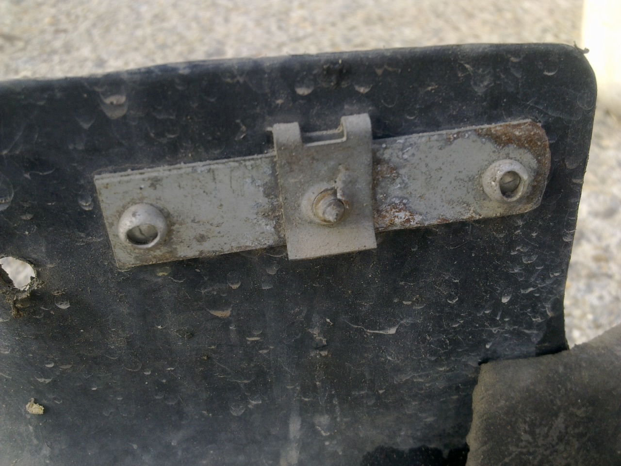

Използвам и момента да покажа едно "подобрение" на кората под мотора . Преди три години потроших пластмасовите щипки отстрани дето са хванати за "подкалниците" . Купих едни планки от строителен магазин , малко поп-нитове, малко шайби и др. ... :)
След това си налях маслото с което ще измина 10-12 к.км и една добавка Турбо-протект. Смених пак и филтъра разбира се. . Утре и на другите коли в семейството ни.
- samo_pechka
- Мнения: 9065
Re: Passat B5 и B5.5-тунинг,подобрения,ремонти
Продължавам с кората :
Оттогава съм минал около 50-ина к.км смъквал съм неколкократно самата кора по един или друг повод. Доволен съм, че така я направих. Няколко пъти след това съм се шибвал в преспи, няма проблем засега :) нито се губят винтчета, нито пада кората някъде.

За щипките аз изгубих две след една преспа миналата зима и кората увисна, закачих със свински опашки и си поръчах квадратни щипки и т-образните пинчета за 5-6 лв и си възстанових фабричния замисъл. Номер по Febi за квадратните на самата кора 38686- около 70 стотинки е, номер по Febi за пинчето 38688 околи 2 лева е.

Печка браво за идеята,ама не са знае колко ще издържи. Аз бях изгубил оригиналните болтове,поръчах ги после пак и сега цялата кора е с свински опашки. За промивката ще обясниш ли малко повече,колко км караш с това масло преди да го източиш?

samo_pechka, за кората- аз моята я усилих с метална -Титан цинкова ламарина- Жената я дава без пари.
Понеже имаше протъркване по ъглите на отворите.
При Брат ми липсваха крепежите по кората- купих му оригинални и това е.
При мене също липсваха, но намерих едни крепежи от ПВЦ- като голям Болт с разпъващи се елементи навън, а в средата пак ПВЦ рапидка се набутва/завива навътре и разпъва външната част. Този елемент за тапицерии можеби пасна идеално в отсрещният счупен на две оригинален държач. Обикновено се чупят на две и стоят така ако ги има както знаеш.
Проблема при мене е че външните два отвора на подкалника от ляво и дясно са откъртени и реално не може да се сложи крепеж там. Та само вътрешните два са читави от ляво и дясно. Аз не мислех и да ги ползвам външните два, понеже до този момент се слагаха само свински опашки на вътрешните два. Като му дадох на майтора при един ремонт да сложи моите нови крепежи за проба, той пък решил да ми добави и 2 рапидки по навън на местото на липсващите оригинални отвори. Та сега е с 4 крепежа. Но като се развият по веднъж тия рапидки отвън и ще се прецака отворите в Подкалниците.
Незнам защо се престара Майстора и дали да не ги махна тия рапидки на следващото баране.
Другият вариант е да вградя в кората от тези металнте планки сгънати на две- тип гайки като твоите. Имам доста от тях по кутиите с крепежи. Обаче се чудя дали не може да стане по просто, че не ми се нити и планкира. Просто да направя лека цепка върху отвора където е завита рапидката и да пъхна през нея планката/гайка.
Незнам на практика дали може да стане ?
Ще се разровя сега да потърся такива крепежи.
Понеже имаше протъркване по ъглите на отворите.При Брат ми липсваха крепежите по кората- купих му оригинални и това е.

Xaxy написа:Печка браво за идеята,ама не са знае колко ще издържи. Аз бях изгубил оригиналните болтове,поръчах ги после пак и сега цялата кора е с свински опашки. За промивката ще обясниш ли малко повече,колко км караш с това масло преди да го източиш?
Ами нали го написах колко е досега при мен :)
samo_pechka написа:Оттогава съм минал около 50-ина к.км смъквал съм неколкократно самата кора по един или друг повод. Доволен съм, че така я направих. Няколко пъти след това съм се шибвал в преспи, няма проблем засега :) нито се губят винтчета, нито пада кората някъде.
Около 50-ина хиляди км
За промивката- един път сипана, колата бръмчи на място около 15 минути. Има флъш-ове дето " носят" да се кара колата примерно 50-100км. Но пак веднага се източва още докато е горещо маслото! Най-добре е да се прочете указанието на самата опаковка и да не се правят странични експерименти! Важното е да се купува флъш на базата на детергенти ( като се отвори опаковката мирише подобно на масло ) , а да се избягват тези дето са на база разтворители ! Те са кофти избор!
DoH_KuXoT написа:За щипките аз изгубих две след една преспа миналата зима и кората увисна, закачих със свински опашки и си поръчах квадратни щипки и т-образните пинчета за 5-6 лв и си възстанових фабричния замисъл.
Ами то и на мен ми мина през ума това, да си купя каквито са били. Самата мисъл, че в първата пряспа ще лягам отдолу да я вържа пак, ме отказа :) А съм виждал на какво прилича, след като гумите я захапят полупадналата кора , отделно се изкъртват от зор и пластмасовите подкалници :) абе грозна картинка :)
