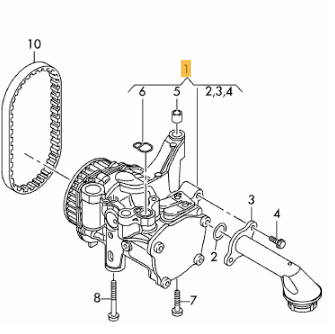

Благодаря, Влади! Не допълних това което ми е в главата :biggrin - задвижването на маслената помпа, което вероятно е с отделен ремък зад демпферната шайба... :a045 :gruebel
DoH_KuXoT
Мнения: 6336
Re: Passat B8 - обща информация
Мнениеот DoH_KuXoT » Чет 21 яну 2021 15:59
В картера е, върти се от ремък потопен в масло. Помпата е комбинирана маслена и вакуумна, доколкото знам му дават 260хил км или ако има наличие на власинки в маслото.

Доколкото разбрах, за смяната му се откача ангренажа, така че е най-добрият момент.
DoH_KuXoT
Мнения: 6336
Мнениеот DoH_KuXoT » Пет 22 яну 2021 11:53
Сега попрехвърлих книгата на В7 . При вас може да има някоя разлика, но по същество е същото. Сваля се ангренажа , маха се капака със семеринга на коляновия вал намиращ се отпред на блока. При вече свален картер се маха маслената помпа, сле това ремъка сеизважда напред през вече освободеното пространство от капака със семеринга на вала. Процедурата е хубаво да се съчетае с ангренажния ремък, със смяна на масло и семеринг на коляновия вал, почитване и преглед на маслената помпа. Общо взето сложна процедура , не е като да махнеш картера и да си го смениш, помпата се бележи и се слага на същия белег защото може да доведе до вибрации ако се превърти и зацепи на друго място.

5.5 часа труд дават за тая история :rolleyes
(Принципно ремък в масло е почти вечна история. А и там не се суче толкова - две шайби и това е. По-скоро помпата ще сдаде багажа. Вероятно затова не дават интервал.)

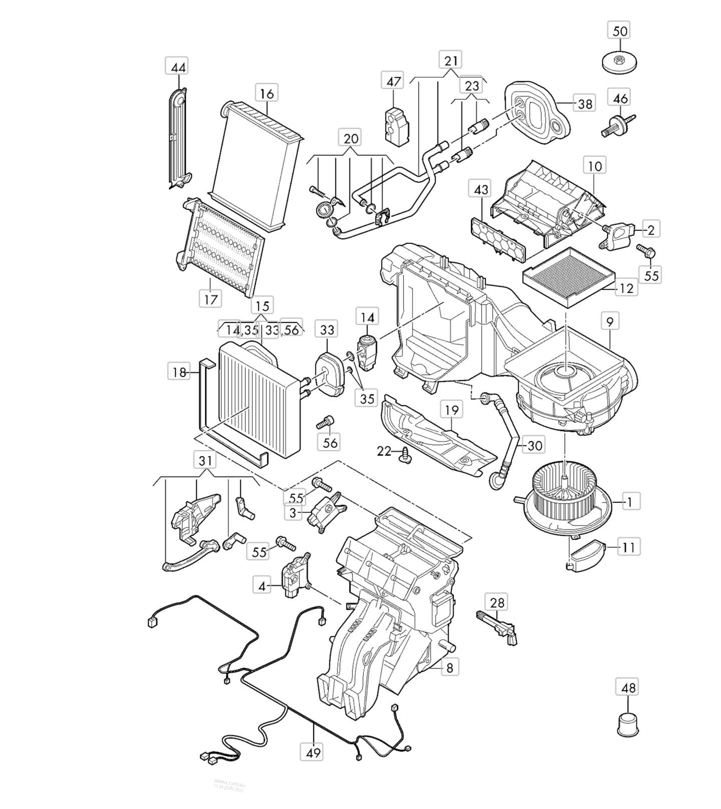

В темата на Владо стана дума за електрическо подгряване при студен мотор - viewtopic.php?f=83&t=485736&start=60
Стана ми интересно и ще споделя тук, какво открих за това.
Ето схема - номер 17 е въпросния накревател от 1000W

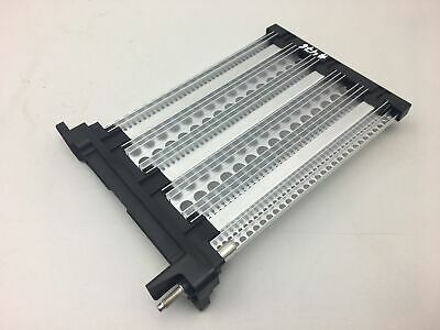

Ето как изглежда:
За да разберете дали ги имате трябва с вин декодер да си изкарате продуктов лист. В него трябва да имате 7E6.
Ако е 7E0 - нямате такъв нагревател.
Ето и условията, при които работи:
Activation conditions: The electrical auxiliary air heater is activated:
• in the case of the Climatronic and Climatic systems, automatically via the CAN data bus.
• if the occupants set the heating output to over 90 per cent at the operating unit.
• if the water temperature is below 75 degrees Celsius.
• if the engine speed is higher than 500rpm.
• if no load management system is active.
• if the ‘Econ’ button is not pressed.
