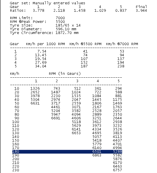

Ето как изглежда твоята кутия сметната с калкулатор от нета:
И на теория и на практика зависимоста е огромна.Моя АБС мотор с моята кутия вдига 180 и двигатела има тяга,но няма обороти за повече,на 180 -7000 об/мин.
Аз както и да смятах не успях да ги докарам 180 км/ч при тия обороти с никоя кутия, дори и с посочената от теб, като монтирана на колата ти.
Това за документите и 173 км/ч е теоритично при еди_си_какви_условия. Ако тези условия се спазят (което няма как да стане) може цифрата да е много близка до посочената от производителя без оглед дали кутията ти е с диференциал 3.94, 3.6х, 3.18 и т.н. Затова хората са ги драснали тези формулки, по които всеки може да добие представа на теория колко са възможностите на автомобила му. Това, че някой вдигнал по тахо 200 км/ч (а реално се е движил със 180) или друг не ги е постигнал не променя факта, че в колата има мотор с мощност 90 к.с. на вала, и еди си колко нютон метра.
Относно таблото на Б3 - е с жило аналоговия вариант. При Б4 не съм на 100% сигурен как се задвижва скоростомера при аналоговото табло, но ако е пак с жило можеш да си почти сигурен, че е толкоз вярно, колкото и на Б3. Ако си разглобявал такова табло и си виждал устройството му ще се съгласиш, че е възможно да дава доста големи отклонения, които се дължат на дългогодишната му работа (дори и като ново не е работило с голяма точност, междувпрочем).
Аз ти казвам и съм почти сигурен, че и да сложиш по-"дълга" кутия на колата си разликата в макс.скорост ще е толкоз минимална, че ще те хване яд дето си се блъскал да я сменяш. Ама не искаш да го сгрееш :banghead: Затова най-добре опитай - смени си СК вдигни пак 180-185 на 5-та и пак ела да си подраскаме mhihi

не същесвтува предавателна кутия от 02а, която при нормалните гуми да прави 180 при 7000 на 5-та предавка.
дори най-късия диф 4.25 и най-късата 5-та 0.837 биха дали 217км/ч :!:
максималната скорост, когато колата е една и съща, за да повишиш максималната скорост с 10%, трябва да увеличиш мощността с 30%
към колегата, не вързвай макс спийда с обороти или ускорение. Мотора генеррира мощност, преодолява съпротивлението и ускорява, докато в един момент неможе повече и това е максимума му.
като се знае челното съпротивление, мощността и теглото, може да се каже приблизителата максимална скорост която би имал автомобила

Iezekil написа:фактите са такива каквито ги изложих.Вярвам на таблото си/очите си/...
там е проблема.
сметките са ти верни, но анализите грешни. И незнам що търсиш грешка в смектите си, в моите, както и в готовите калкулатори, при положение че излиза едно и също, вместо да помислиш, дали аджеба това което виждаш трябва да му вярваш.
Ако при 100км/ч оборотомера показва 3000, за да "сметнеш" при 200, просто умножаваш всичко по 2, демек 200-> 6000
за 50км/ч делиш на 2 -> 1500об
Логиката си се губи, там е проблема, както и че отказваш да приемеш това което ти се обяснява, а в същото време и питаш.
както в няколко лични ти писах, просто таблото/оборотомера те лъже.
има два варианта, щото сега въобще не се знае каква е реалната скорост и няма как да се знае
1- гпс
2- измерване на реалните обороти
имаш ли едната стойност, ще се сметне и другата, необходима е една от двете
