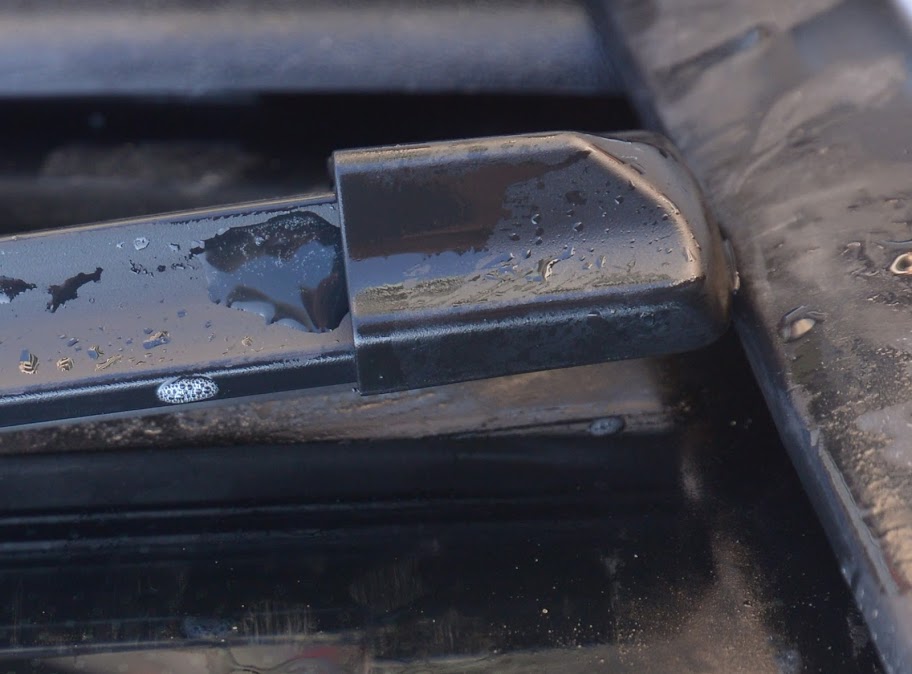

Купих си нови чистачки Champion Easy Vision за Пасата Б5.5 (комби, 2004 г.). Дясната чистачка обаче, когато е до долу, опира съвсем малко в гуменото уплътнение на дясната греда и в това положение краят и е леко повдигнат от стъклото, иначе като тръгне нагоре, мисля, че се лепи добре по стъклото и успява да чисти по цялата си дължина. Въпросът е това нормално ли е, или е някакъв проблем с тия чистачки? Чистачките са съответно: EF53 за лява (53 см.) и EF50 за дясна (50 см.) - така излизаха за Пасат от 2002 до 2005 г. в каталога на Champion, който гледа продавачът в магазина. Старите ми чистачки, с които купих колата, бяха и двете 53 см. като обаче имаше разлика в мястото, където е захващането, и съответно там, ако им се разменеха местата, дясната вече стъпваше сериозно върху гредата. Ето и снимки, на първата се вижда новата дясна чистачка как опира, и би трябвало да се види и че е малко задигната от стъклото, макар че това последното не е съвсем видно от снимката. На втората снимка са старите чистачки и се вижда как мястото за монтаж при двете е на различна локация по дължината на чистачката:
П.П. Сега, като гледам втората снимка, имам чувството, че старите чистачки не са били с еднаква дължина, въпреки, че продавачът в магазина уж ги мери еднакви..

Благодаря за линка! За съжаление от него разбрах, само, че най-вероятно, за да избягат от различното място за захващане на двете иначе еднакво дълги оригинални чистачки, 3d-party-производителите правят дясната по-къса - 51 см. - нещо, което и аз предполагах. Защо обаче моята нова дясна чистачка, въпреки, че е 50 см. (може и 51 да е, не съм сигурен), пак опира леко, и това проблем ли ще е, при положение, че все пак чисти? Може ли някак да се регулират от рамото евентуално? Продавачът в магазина в началото понеже ми беше поръчал две еднакви по 53 см, се опитваше да ме убеди, че просто дясната ми чистачка не трябвало да слиза съвсем до капака и, че за това опирала, и трябвало да си регулирам рамото на чистачката - нещо, което ми се стори абсурдно. След като обаче си видя грешката и поръча по-късата дясна, сега ми казва, че и тя си е ок, но аз я виждам, че също опира, макар и по-малко от първата, която ми беше дал.. Иначе в темата от линка има съвет и за смяна само на гумичките - нещо, което бях чел още преди време и неотдавна звънях в Порше-Изток, но там провериха уж по VIN, и ми казаха, че за моя модел нямало само гумички - може и да са ме заблудили обаче, като чета, че други хора са си купували както от там, така и от Порше-Юг.. :banghead

Не знам защо се набутвате по скъпите фирмени магазини. Аз си купувам обикновени чистачки - същия тип "банан" като твоята. Вярно, че моите са еднакви по размер, но двете струват 11 лв общо. Ако правилно виждам на снимката, опира около 1 см. Ако е 51 см, пробвай с 50. Продават всякакви размери :beer

Е в крайна сметка говорим за безшарнирни в случая нали, и показаният парт номер в другата тема би трябвало да е за такъв тип гумички, че пак се надъхах да звъня в Порше Юг и Изток вече въоръжен с парт номер :mhihi Иначе, понеже снощи забелязах и две изгорели крушки отпред - една на къси и един габарит, та се захванах първо с тях и забравих да измеря дясната чистачка дали е 50 или 51 см, но се чудя, така или иначе съм я купил вече и дадох 17 лв., да опитам само да запиля пластмасата на капачката, защото тя реално опира с няколко милиметра в уплътнението, а не е цял сантиметър, както написа някой по-горе.. Освен това чистачката си чисти и така, та се чудя въобще дали да се занимавам - само да не прецака нещо моторчето на чистачката от по-голямото съпротивление.. :question

Не вярвам да се натовари моторчето, но може да се протрие леко лайстната на стъклото.
