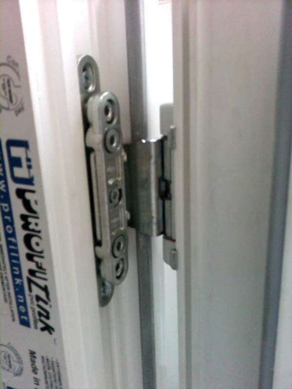

слагайте колкото искате гуми.проблема остава даже се задълбочава.а понякога трябва само една средна панта за 5 лева. :D

Ми айде светни ни малко повече за тая средна панта :) .

просто панта.ако вратата не е с двуосово отваряне се слага и решава проблема.ако е с двуосово има други начини.

mytko731 написа:просто панта.ако вратата не е с двуосово отваряне се слага и решава проблема.ако е с двуосово има други начини.
Че е така- така е, но нали човека трябва да има шаблони, трябва да свали крилото, да знае акселите колко са, за да си купи същата панта.Или да викне майстори дето ще искат маса пари.И в този студ.Тегава работа.А и тия панти за 5 лева ще да са някое куче.
Хубаво ама тази панта как ще компенсира пролуката. Гуменото уплътнение едвам застъпва рамката т.е получава се луфт който пантата едва ли би компенсирал.

barezifranko написа:
При теб сигурно много е натегнат дюбела на касата.А и вероятно вече си замазал.Алтернативното решение е да се сложат пластмасови подложки между стъклопакета и крилото и да се разпъне няколко милиметра крилото по средата.
Ти сменял ли си панта на дограма или просто така споделяш идеята си? Щото ми казаха, че не било толкова просто, ама и аз не съм наясно и затова питам :) .
