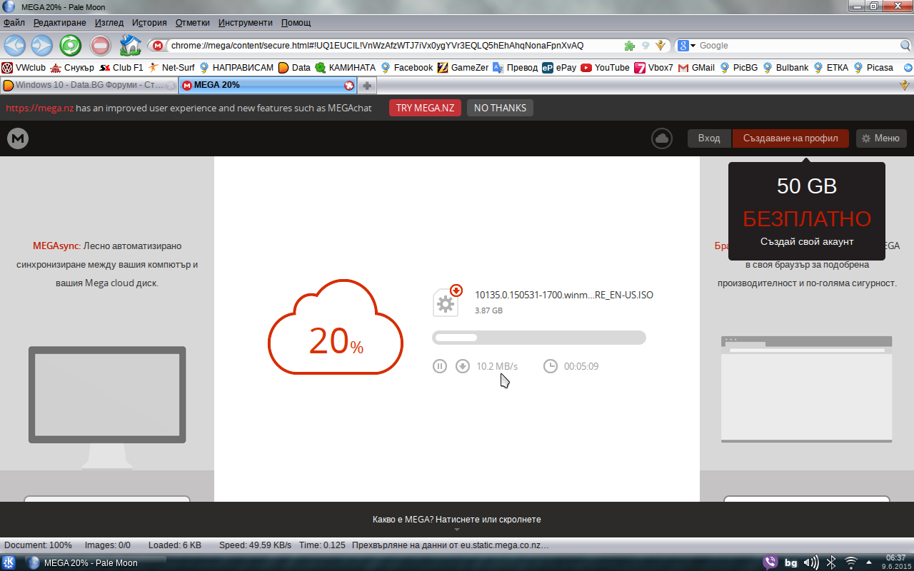

ТП линка ако не се е съсипал си е много добър с подръжка на n стандарта, ето снимки как свалям с n мрежова карта през ударен от гръмотевица 150 мегабитов тп линк, пълни се скоростта на 100 мегабитовия ван на рутера.
http://store.picbg.net/pubpic/9F/09/efc007f4de7f9f09.png
http://i59.tinypic.com/bevwib.png
