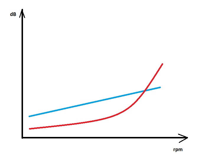

И 2-та ми климатика са на тампони.
Интересното, е че на Панасоника нивото на шума от външното тяло е малко по-висок още при ниски обороти, но пън не се качва драстично. Докато Митсубишито при ниски и средни обороти не се чува изобщо.
Ето картинка на това, което чуват ушите ми :) като синьото е Панасоника, а червеното Митсубишито.
