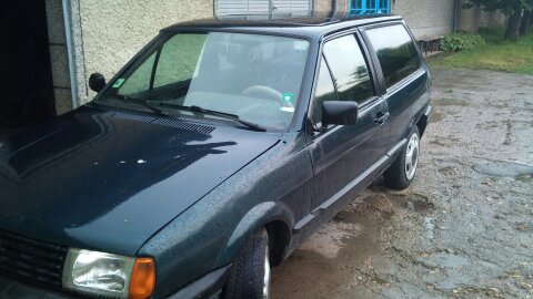

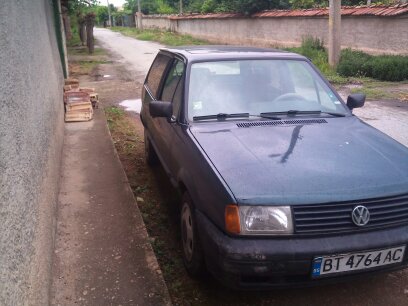

колега ето снимки на полото:
http://pti4ko.snimka.bg/automobiles/pol ... 4.25754916
