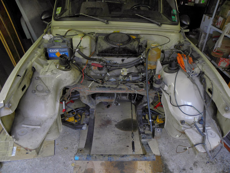

Вчера успяхме да размърдаме нещата, благодарение на приятел. На този етап остава 1.3, но въпреки това положението далеч не е розово, както си го представях....
VW блока не разполага със същата заработка на блока като на Варговия мотор:
Вартбург
VW 3F
Още малки снимки от процеса:
Варговия мотор преди да бъде изваден:
Преден ляв тампон:
Преден десен тампон (на кутията):
VW Мотора намъкнат хаотично:
Тъй като нямам желание да напасвам Голф-ови тампони, а и идеята ми се губи, искам да остана на вариант нещо хибридно между Вартбург и Поло тампони. За целта искам да ползвам оригиналния блок и това далеч не е единствената причина (номер на мотор, реални 66к км и тн.)
Имам един много конкретен въпрос. Мога ли да прехвърля главата от 3F на Варговия блок с наличните в момента в него бутала и как ще се промени компресията (от това, което намирам - 3F има 10.0, а HK,MH 9.5)?

Тия три нарязани резби, които ги няма при ФВ за стойката на тампона ли са? Според мен може там да се нареже резба, като се разпробие малко в блока
Относно степента на сгъстяване - ако има разлики в челата на буталата може и оттам да има разлика, не само от горивните камери на главата. За целта може би трябва някой който е сравнявал поне визуално две бутала от тези два вида двигатели да каже
Иначе чисто физически главата ще пасне, щото ползват еднаква гарнитура
А, ето и разликата в буталото, ако вярваме на схемите в тоя сайт:
http://www.findpart.org/part/vw-030107065p - бутало на 3F
http://www.findpart.org/part/vw-030107065d - бутало на MH
Струва ми се, че ако ползваш твоите бутала и главата от 3F ще получиш по-голяма степен на сгъстяване от 10, както е при 3F, но следвам логиката, гледайки от тези снимки и допускам, че имат общо с реалността.

Е, те главите им са плоски до колкото съм запознат, пък и са напълно идентични. Би следвало разликата да идва само от буталата. Интересно е също, дали разстоянието от центъра на болта на биелата до върха на буталото е еднакъв и при двата вида бутала.
Въпреки допълнителната работа, варианта със запазване на блока най-много ме привлича.

chakazulu написа:Въпреки допълнителната работа, варианта със запазване на блока най-много ме привлича.
На твое място и аз бих сторил същото с блока. Голяма е галимация да се занимаваш със смени на мотори, да ги оправиш документално и т.н. Главоболие си е отвсякъде. Иначе на въпроса с биелата - само с пробване и мерене може да се разбере май.
