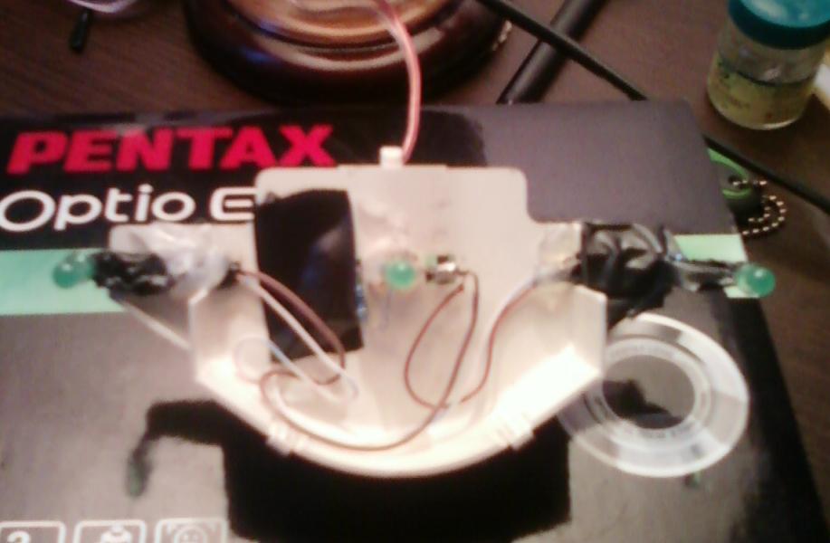

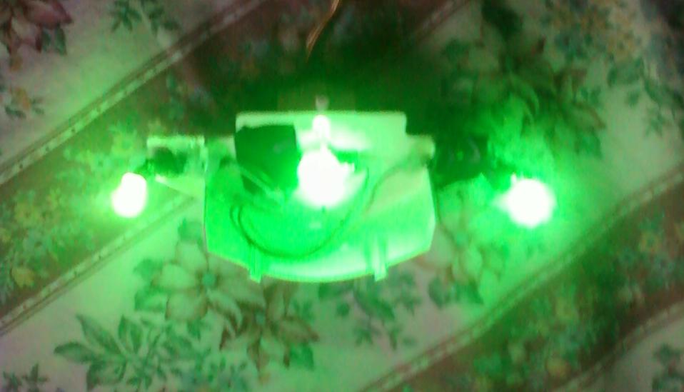

Проблема е решен. Главният проблем в централният мозък :banghead: , защото няма кой да се сети, че за да идват 12 волта на осветлението на конзолата някой трябва да включи габаритите. Иначе и аз съм се запалил по осветление със светодиоди и ето какво направих напърво време с врътките на парното.
а ето как светят. Това са зелени дифузни светодиода, на всеки диод съм сложил 470 ома съпротивление.
тези диоди са матови и много е мека светлината от тях. Макар че в случая няма значение за цвета, но така и така ги имах под ръка.
