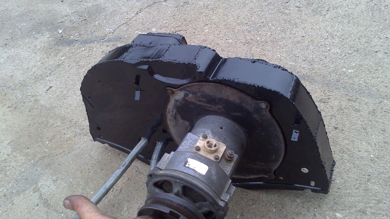

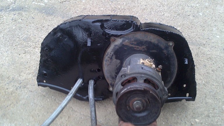

Колега rough, ще си позволя да ти дам един съвет: Направи си здрава скоба с която да захванеш алтернатора! , миналият сезон оригиналната ми скоба се скъса по време на път (нежничка е), успях да се прибера но имаше поражения, ремонти, ядове и хвърляне на пари съответно, та от опит те съветвам "вържи магарето да не избяга"
за да си спокоен и да се кефиш на труда си, като гледам какво правиш и колко пари хвърляш, заслужаваш и да се искефиш естественно, успех

Re: 1303...2...1...GO!
Ще се замисля
тя и стойката трябва да се подсили още малко

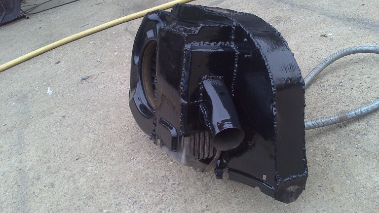

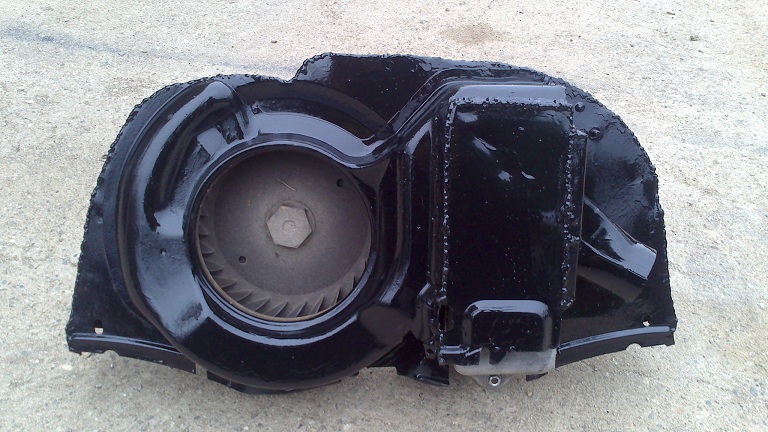

След като осъзнах че няма да стане за "класик дей-а" реших да не си давам зор та ето докъде я докарах
това е новия кожух на охлаждането със разширение на кутията за масления радятор за да се пъхне по-голям който си е оригинален за тип-4

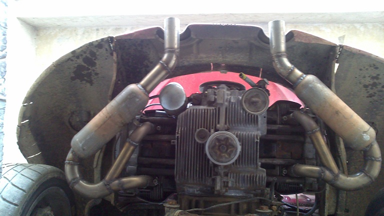

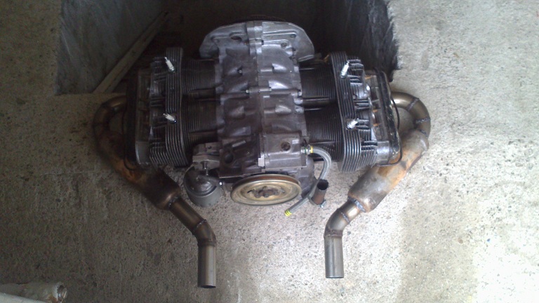

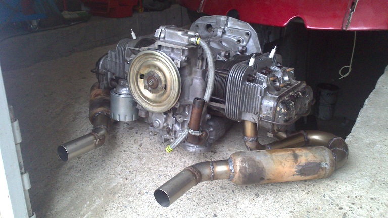

нови изпускатели собствено-гаражно производство на 50мм със проходни заглушители(усилватели
направи една снимка като го монтираш, на която да се вижда колко ниско става задницата с тези ауспуси, че ми се ще да преработвм моите, а не искам да откривам топлата вода :)

Не знам да започвам ли с косурите или не, щото накрая все излизам аз лошият?
Еми не, няма кво да се съобразявам, дали ще се сърдите или не, а и нали сме затова тук - да си помагаме...
Не знам с тоя кожух дали ни бъзикаш, ама, ако не ти, други ще ни бъзикат, дано не се разчуе, че го отнасяме всите...
- сещам се, че в Щатите и Русия се правят паради с подобни тунинзи, дори на цели автомобили, там, често се използват за материали и кашони
, ама е за майтапа, само... Всъщност хора и вкусове сякакви, може само на мен да ми е смешен, обаче важното е да е ефективен, но с тази малка тръбичка с която директно си запушил частта от кожуха, където е масленият радиатор мисля, че си намалил дебита на минаващият въздух с поне 50%, а разликата на радиаторът от тип1 и тип4 е около 20%, тоест, може да излезе, че от целият тунинг си "напред" с -30%. Смятам, че трябва преди тръбата, която да замениш с поне Ф70 да има и нещо, като фуния, подобно на оригиналът, така ще има някаква ефективност...Имай в предвид и, че при оригиналните монтажи изходът на масленият охладител в движение се намира във вакуум, което допълнитено повишава минаващият от там въздух...
Гърнетата ме кефят
, нещо, токова смятам да правя и аз на текущ проект Тип4, проблем виждам в късити тръби на 1-ви и 3-ти цил. от което се получава различна работа с останалите цилиндди, когато си с един или два карба, не е толко проблем, но с 4, както е при теб, оптималната настройка, може да се окаже невъзможна. Решението, както му викам - стил Дукати е в по-големият диаметър на късите тръби. Хрумна ми и една идея: можеш да кръстосаш крайните тръби и до излезеш пак с леки завои, но те ще бъдат по в края и с по-къси тръби, така ще отпуши допълнително, системата с кръстостването се ползва при V-образните зверчета, сигурно се сещаш и мисля, че, въпреки, че при нас тръбите са доста по-къси пак ще има кяр от нея...
, ама е за майтапа, само... Всъщност хора и вкусове сякакви, може само на мен да ми е смешен, обаче важното е да е ефективен, но с тази малка тръбичка с която директно си запушил частта от кожуха, където е масленият радиатор мисля, че си намалил дебита на минаващият въздух с поне 50%, а разликата на радиаторът от тип1 и тип4 е около 20%, тоест, може да излезе, че от целият тунинг си "напред" с -30%. Смятам, че трябва преди тръбата, която да замениш с поне Ф70 да има и нещо, като фуния, подобно на оригиналът, така ще има някаква ефективност...Имай в предвид и, че при оригиналните монтажи изходът на масленият охладител в движение се намира във вакуум, което допълнитено повишава минаващият от там въздух...Гърнетата ме кефят

BuGmaN написа:Смятам, че трябва преди тръбата, която да замениш с поне Ф70 да има и нещо, като фуния
ако се загледаш по внимателно ще видиш че има кухина след охладителя около 3см а не е залепена тръбата за него
мислиш че тая тръба е малка и действа като рестриктор...звънни на Асен да го предупредиш и него че май ползва същата и то за вход към охладителя
то с тая тръба при продължително ръчкане(не нормално каране в стил преход) на външна температура 25С не иска да вдигне маслото повече от 75С пък ако го отпуша може и дотам да не стигне(въпреки че небих застанал зад твърдението че ако сложа по голяма изходна тръба ще падне температурата на маслото като знам през какъв отвор влиза въздуха
)даже мисла там да пригодя някакъв термостат който да затваря повече а ти за отваряне ми говориш
BuGmaN написа:дали ще се сърдите или не,
аз лично не се сърдя и се надявам и ти да не се сърдиш когато те "поправям"...даже честно казано някой твой постове ме забавляват искренно
ще цитирам нещо прясно:
има известна истина за различната работа но невиждам проблема който ти виждаш...поне не го виждам като проблемBuGmaN написа:проблем виждам в късити тръби на 1-ви и 3-ти цил. от което се получава различна работа с останалите цилиндди,
BuGmaN написа:когато си с един или два карба, не е толко проблем, но с 4, както е при теб, оптималната настройка, може да се окаже невъзможна.
ако ми го обясниш защо е така ше ти целуна задника
а за изпускателя няма да коментирам
просто такива матеряли имах и това беше най-лесния начин
въобще не съм се съобразявал със някакви сметки и величини
ако трябва да правя хубав колектор наново бих тръгнал към 4-2-1 но тръбите ще минават под двигателя а искам да смъкна по ниско колата та това няма да се случи засега

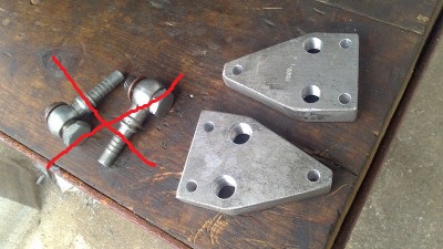

Сподели как върза маркучите към радиатора.
Аз същия радиатор го заврях в кожуха и му навих нипели.Притесненията ми са да не се отскубне резбата от тънкия радиатор.
За кожуха, шапка ти свалям за търпението да го заваряш на цяло.

bai vicho написа:Сподели как върза маркучите към радиатора.
сложих перходна плочка с први изходи а не като на снимката 90градуса и се получава
за резбата директно в радятора го мислих и аз но много тънък ми се стори матеряла там и не посмях

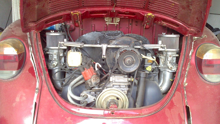

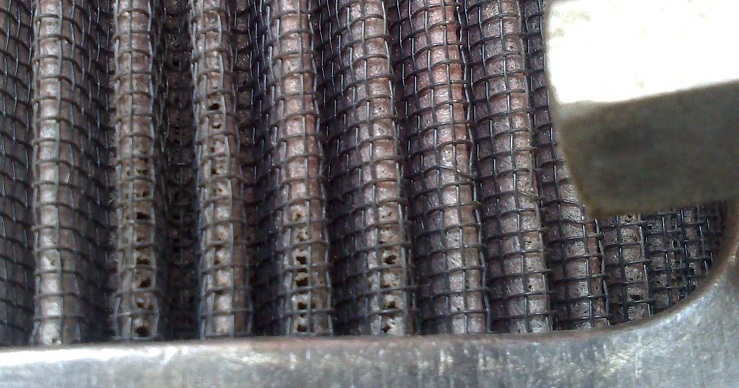

Така изглежда филтър на "CB performance" след около 200км каране
беше ясно че ще се взимат нови но немислех че ще е толкова скоро

Ама много интересни модели сме се събрали тука, ей!
Имаме и анти-тунери, даже...
Съжалявам, че не ми се пише и обяснява, ама не заради теб, щото ти като не виждаш проблем и когато ти го показват, нататък е безмисленно, а заради, тези които биха научили нещо интересно, но тъй-като става въпрос за елементарни неща, те ще си ги разберат и от друго място...
На филтърът проблемът си му ти, не ти е той на теб - сещай се..., ако не те се получи питай децата в оня форум - те ще те светнат...
П.П. Имам идея, гениална идея
: - двамата с bai vicho да направите общ проект, сигурен съм, че ще бъде нещо супер-уникално, без конкуренция дори в Перник, а
Имаме и анти-тунери, даже... На филтърът проблемът си му ти, не ти е той на теб - сещай се..., ако не те се получи питай децата в оня форум - те ще те светнат...
- rough
- Мнения: 430
- Регистриран на: Сря 09 апр 2008 15:26
- Автомобил: New Beetle + VW1300+VW1303
BuGmaN написа:Ама много интересни модели сме се събрали тука, ей!
иначе щеше да ни е скучно
това което отчитам като проблем е че съм свързал 1+2 3+4 а трябва да е 1+3 2+4 за да изкараш максимума от изпускателя но обясних защо не съм го направил!
та намери минутка да обясниш за проблемите който виждаш
(ама сериозно)а на филтъра наистина съм му проблема аз! ако не го бях карал щеше да е като нов
