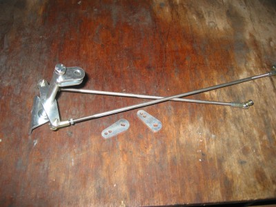

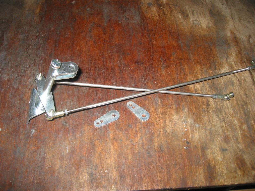

Ето пример за готово, универсално управление за 2 карба на "Тип1" охлаждане:

:roll:
BuGmaN
Мнения: 3037
Re: подобрения и тунинг на въздушните двигатели и трансмисии
Мнениеот BuGmaN » Сря 25 яну 2012 0:11
disc написа::roll:
Правил съм подобно, признавам мойто беше, малко по-сложно, но с по-малко детайли, още ми се търкалят жилата и планките, но не останах доволен, тия карвове си искат твърда връзка, останалото е , както викаше пра-баба - Паратика работа (или, нещо, такова)... :)

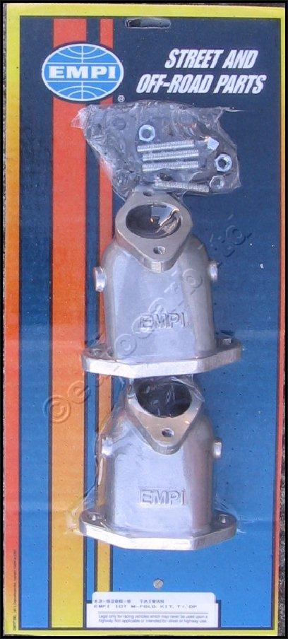

Еееех колеги, аз повдигнах темата, гледам вече и съвети за реглаж на карбовете има (за което съм благодарен), ама както казва Петко Бочаров " ДА АМА, НЕ", размина ми се с тези колектори....... просто не ми се говори, от тази туфа заек няма да излезе нооо, има и такива хора, но поне вас да попитам дали по принцип се намират такива колектори без значение за тип 1 или за тип 3 аз ще ги слагам на АД 1600 и разбирам че са еднакви с изключение на дължината. Ще кача една снимка за да съм по ясен.[attachment=0]vw.
BuGmaN
Мнения: 3037
Мнениеот BuGmaN » Сря 25 яну 2012 1:14
Съжалявам за случката колега, ама нека ти е за добро... Колектори, като тия на снимката не съм виждал, от Тип3 са по-къси и от това, застават по-близо до кожуха на охлаждането, та съм имал, лек проблем с въздушните филтри, но щом се справих през времената, когато, почти нямаше части, то сега ще е просто въпрос на избор... :)

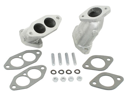

ето това например се намира (за тип 1) и ново струва към 60-70 лири ...само, че ти така май и не каза какви точно карбуратори ще слагаш ...а то от там се почва ...

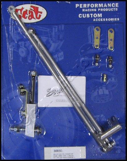

и ето това е универсален задвижващ механизъм, който става за каквато се сетиш двойка карбуратори...от тези, който се слагат на въздухари по принцип...а не от тези, които се намерят в първата по-голяма морга :D (т.е. Вебери IDF и ICT, Делорто DRLA и FRD, Кадрони, Солекси и т.н.)

Ами чакам това лято да ми донесат от Италия карбуратори Делорто 34 и затова търсех (може и да не са нови) такива колектори, като мислех че се намират и тук но явно ги няма много но, ще продължавам да търся. :) Между другото освен магазин "костенурка" в София има ли някъде в страната да се предлагат стари и нови части за въздухари или само на разменни начела стават нещата?
nik1302
Мнения: 230
Регистриран на: Нед 01 мар 2009 11:17
Местоположение: Varna
Мнениеот nik1302 » Чет 26 яну 2012 18:41
bonko написа:Ами чакам това лято да ми донесат от Италия карбуратори Делорто 34 ...
Тези карбуратори, за които говориш - еднокамерни Делорто 34 FRD - ги слагат изклиючително на еднопортови 1300-1600 въздушни боксери, както и на двупортови 1300. И почти никога на двупортови 1600 по простата причина, че много по- добър вариант са два двойни Вебера 36 IDF или Делорто 36 DRLA (евентуално Вебери 40 IDF, но е малко вероятно да намериш). Още повече, че двойка такива Вебери или Делорто се намират все още за без пари и в България. Но със сигурност са на изчезване, че то алфи и по моргите не останаха. А що се отнася до това да намериш въздухарски колектори втора ръка за тези Делорто 34 FRD в България - шансът ти здраво клони към нула. Просто няма какво да правят такива колектори тук.

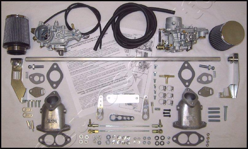

Иначе това което се опитваш да правиш го има ново - ето какво представлява целия комплект със все карбураторите. Те (карбураторите) са Вебер 34 ICT и на практика са същите като Делорто 34 FRD. А комплектът е с Вебери по простата причина, че Делорто 34 FRD не се произвежда, докато Вебери 34 ICT все още има нови.
